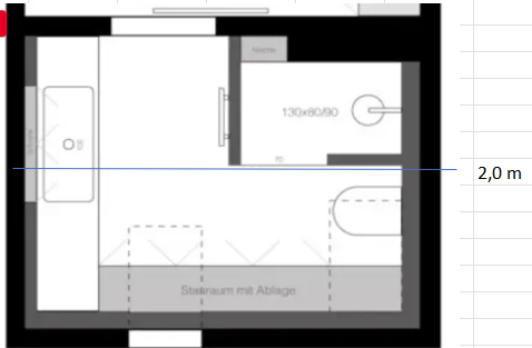

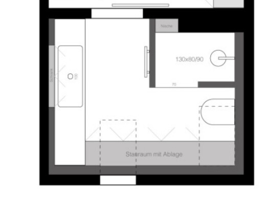

Danke für euer Feedback.
Zur Nutzung: das Bad wird hauptsächlich von 2 Erwachsenen genutzt werden, allerdings als hauptbad. Eine Etage tiefer gibt es ein weiteres kleines Bad für unser Kind und Gäste.
Wir sind uns unsicher ob es mit dem Abwasser mit der Toilette und dem Fenster so klappen kann, bzw ob wir eine Toilette direkt vor dem Fenster haben wollen (ja, man kann hier natürlich viel über Plissee oder ähnliches abdecken).
Bei dem Vorschlag mit Toilette neben Dusche wäre die Kopffreiheit stehend vor der Toilette eingeschränkt, die Schräge liegt hier ca bei 1,60m, der Eintritt in die Dusche ist nicht mehr betroffen.
Das alte Bad ist nun soweit abgerissen, dass wir uns beide Möglichkeiten einmal stumpf auf den Boden kleben werden, um ein besseres räumliches Gefühl zu bekommen, auch zum Thema Bewegungsfreiheit
hanghaus2023
Ich habe mal die 2 m Linie eingezeichnet.
Gibt es einen Plan der genau bemasst ist? Die Abwasserleitung vom Wand WC ist wohl mMn das größte Problem. Daher geht vermutlich nur die erste Variante.
Ist eine Fußbodenheizung geplant?
