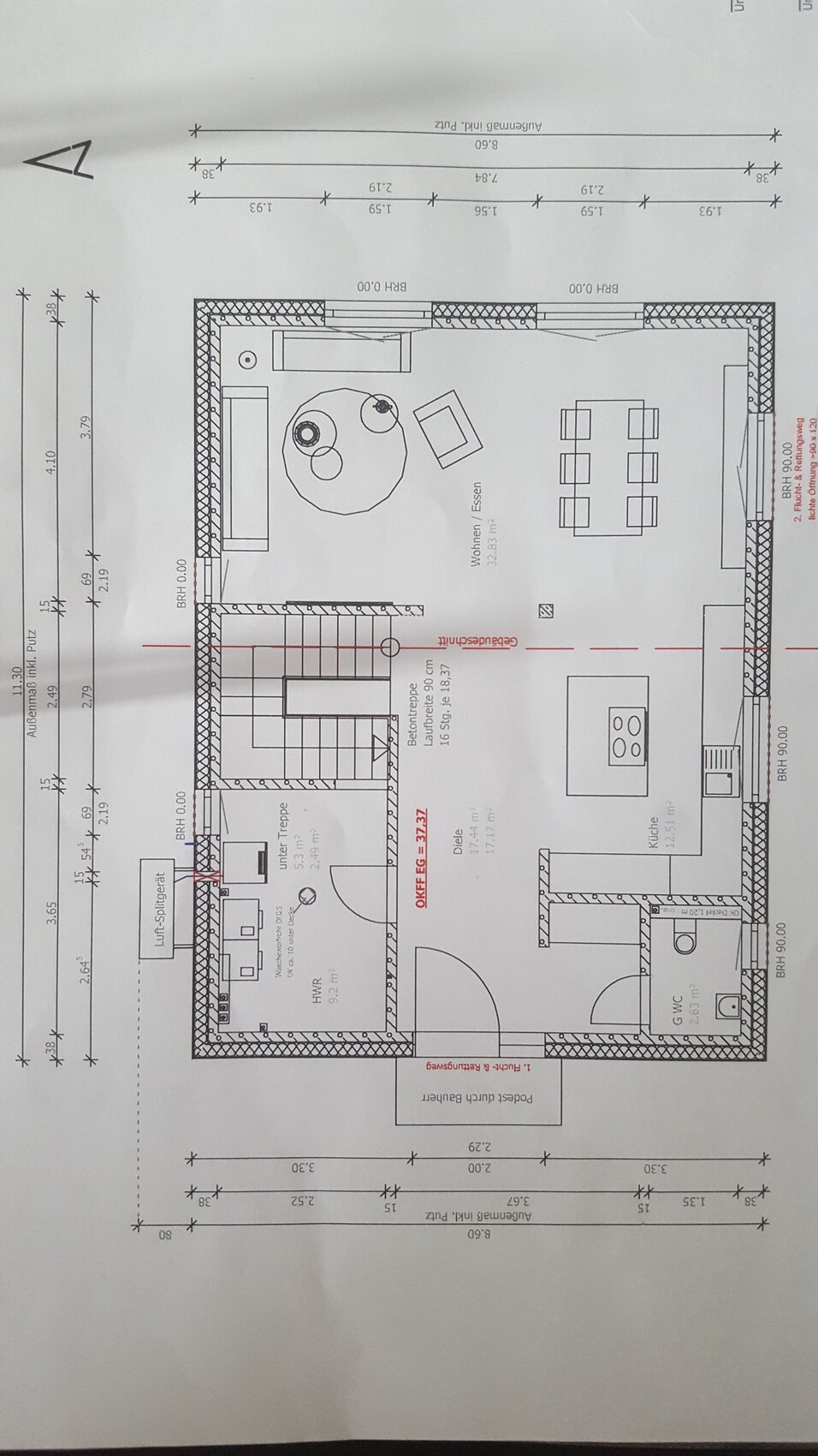

wir befinden uns gerade mitten in der Bauphase (Richtfest bereits erfolgt) und sind uns uneinig, wo TV und Couch hin soll. Der Grundriss vom EG sieht wie folgt aus:
Grundriss eines Hauses: Wohnen/Essen, Küche, Diele, Bad, WC, Treppe, Außenmaße
Oben über dem Wohnbereich befindet sich der Hauptteil des Gartens. Die beiden Fenster nach oben zum Garten sind bodentief bzw. sind im Endeffekt Terrassentüren. Die rechte Tür würden wir als Terrassentür nehmen. Wir haben zwei Terrassentüren installiert für mehr Lichteinfall und damit die Seite von außen symmetrisch wirkt. Elektrik für TV, Netzwerkdose und 5er Steckdosen befindet sich bereits in der Wand - da Fertigmassivbauweise - wo der Fernseher (hinter der Treppe) eingezeichnet ist. Links befindet sich auch noch ein schmales bodentiefes Fenster.
Nun stellt sich die Frage, ob wir diese Anordnung so lassen oder den TV eher oben links in die Ecke setzen und dafür die Couch gegenüber positionieren. Folgende Varianten haben wir mal aufgezeichnet:

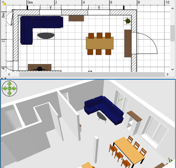

Ursprüngliche Variante mit Ecksofa:
Draufsicht: Grundriss des Wohn- und Essbereichs (blaues Sofa, Esstisch); 3D-Ansicht.
Vorteile:
Elektrik ist bereits an richtigen Stelle in der Wand.
Blick vom Sofa in den Raum möglich.
Langes Ende ermöglicht guten Blick auf TV.
Nachteile:
Sofa verdeckt die eine Terrassentür.

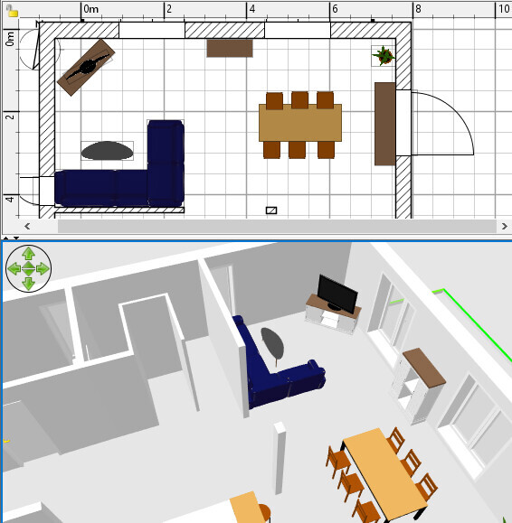

Neue Anordnung:
Grundriss und 3D-Ansicht eines Wohnzimmers: blaues Sofa, Esstisch, Schreibtisch, Pflanze.
Vorteile:
Terrassentür ist nun frei.
Hinter TV noch Platz für z.B. Subwoofer bei neuer Anlage.
Nachteile:
Es müssen neue Kanäle für Elektrik in die Ecke verlegt werden.
Beim kurzen Eck kein Blick in den Raum möglich.
TV muss in Ecke platziert werden.

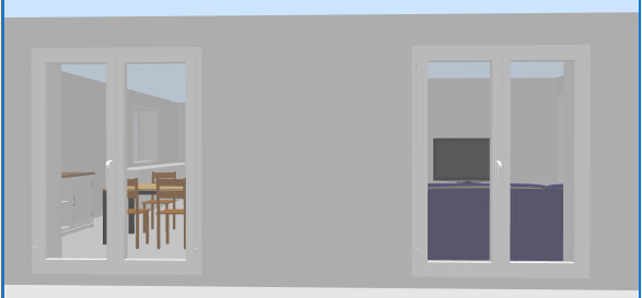

Im Endeffekt stört meiner Frau vor allem folgende Situation (von außen sieht man das Sofa vor der einen Tür) bei der ursprünglichen Variante:
Innenansicht: linke Tür führt in Küche/Esszimmer; rechte Tür zu Raum mit Fernseher.
