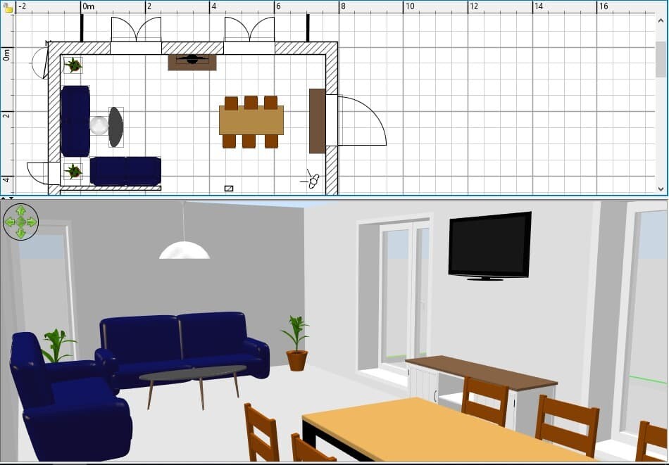

So würde das Ganze mit der neuen Idee aussehen:
Wohnzimmer mit dunkelblauen Sofas, Esstisch, Wand-TV, Fenster und Zimmerpflanzen.
@kaho: Also Türen sind noch nicht drin aber ich denke schon bestellt. Könnte aber noch mal bei der Hausbaufirma fragen. Deine Frage bezieht sich darauf, dann man bei einem Fenster dann wieder die alte Variante nehmen kann und die eckcouch unter dem Fenster verläuft oder?

05.01.20 21:08
@bauenmk: Ja das geht natürlich nur mit einer elektrischen drehbaren Wandhalterung, die den TV dann beim Anschalten zum Sitzbereich neigt. Aber da gibt es ja einiges, auch wenn es etwas Geld kostet.
kaho67405.01.20 21:16
vaderle schrieb:
Deine Frage bezieht sich darauf, dann man bei einem Fenster dann wieder die alte Variante nehmen kann und die Eckcouch unter dem Fenster verläuft oder?
Ja. Wenn Du noch umbestellen kannst, würd ich es machen. Selbst, wenn die Bestellung schon durch ist, würd ich mal rechnen, was das neue Fenster kostet und die Tür als "Verlust" verbuchen. Rollläden und Fensterbänke müsste natürlich alle mit umgeplant werden, also Kopf anschalten.
bauenmk202005.01.20 21:20
Ich sehe gerade: Meine Schwiegereltern haben exakt die gleiche Anordnung. Der TV ist aber grundsätzlich zur Couch hin gedreht. Bei Feiern ist der dann plan an der Wand. Können dann theoretisch alle (auch die am Esstisch) TV schauen z.B. Fußball-Weltmeisterschaft.
Mit der elektrischen Verstellung ist das ganze dann natürlich ein Highlight!
kaho67405.01.20 21:32
Den TV so zentral und hoch an die Wand zu machen, muss man aber auch wollen. Das WZ mutiert so irgendwie zum Kino, oder?

vaderle
05.01.20 21:33
Ich glaube wir freunden uns gerade sehr mit der Variante "TV mit elektrischer Wandhalterung" an. Die zwei Türen bedeuten ja auch einen guten Lichteinfall im Wohnzimmer. Das einzige was uns noch etwas stört ist, dass man beim Hauseingang direkt am Ende des Flurs dann den Fernseher hängen sieht. Aber ich glaube damit kann man sich anfreunden. Die neuen Fernseher sehen ja alle recht stylisch aus. Und im Winter sieht man direkt ein Kaminfeuer wenn man reinkommt
