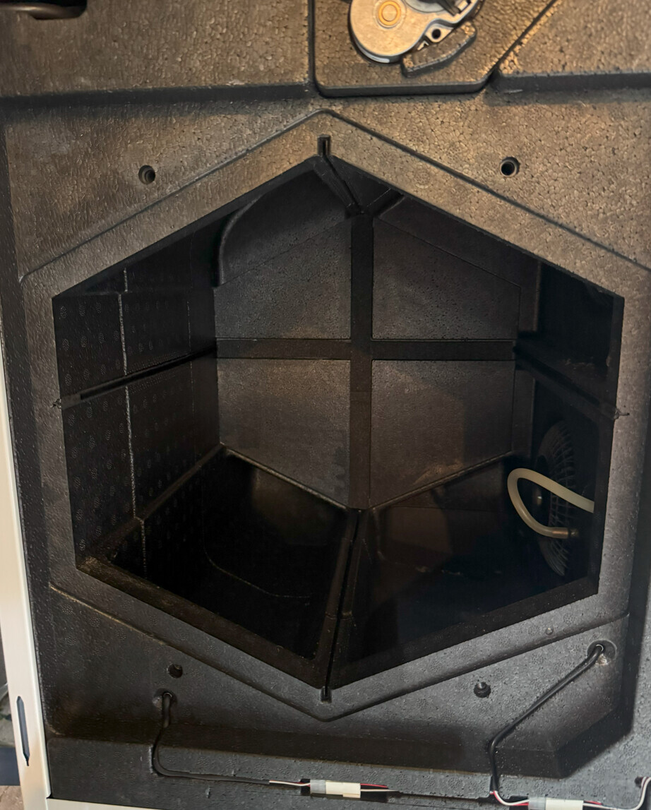

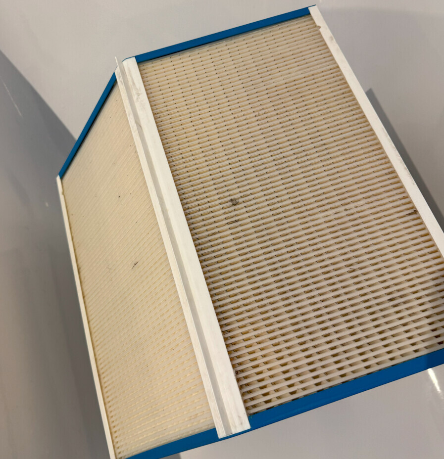

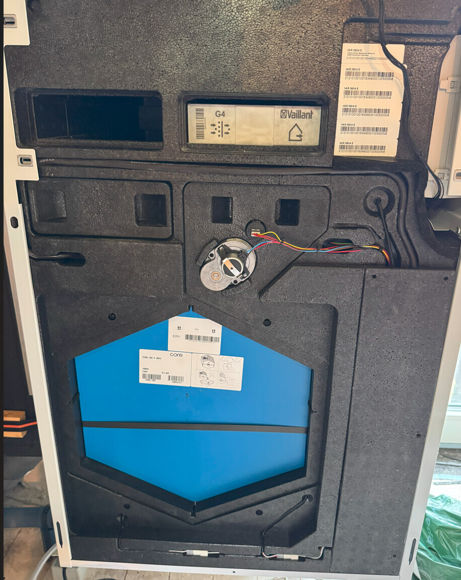

27.05.25 21:33
Hier mal Bilder vom Inneren und dem Entalphietauscher von meiner Wartung am Wochenende.
Innenansicht eines Vaillant-Heizkessels: blaue Abdeckung, Kabelbündel und Beschriftungen.
Innenansicht eines schwarzen Kamineinsatzes mit hexagonaler Kammer und Ascheboden.
Luftfilter mit gefaltetem Papier, staubig, weißem Rahmen und blauen Kanten.
war jetzt das erste mal seit Einzug das aller erste Mal, dass da jemand dran war. Dafür sehr sauber. Siphon war trocken, allerdings nicht wenig tote Minifliegen darin zu sehen.
