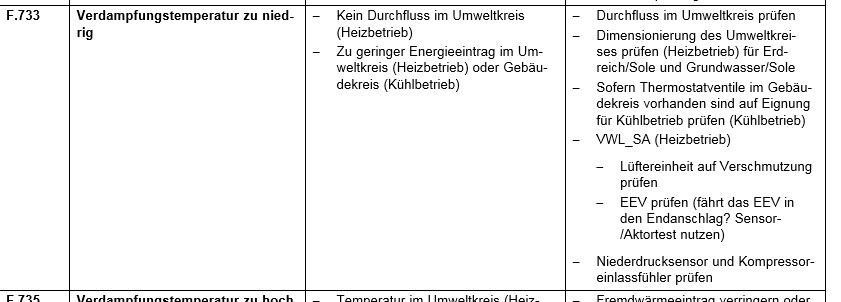

unsere Luft-Wasser-Wärmepumpe wurde letzte Woche in Betrieb genommen und seit Mittwoch läuft diese auf Störung.
Fehler F.733 Verdampfungstemperatur zu niedrig. Dieser Fehler wurde wohl gestern "behoben" oder nur gecleared!? Die Luft-Wasser-Wärmepumpe zeigt zwar kein Fehlercode mehr an, jedoch auf dem LiveMonitoring ähnliche Status Fehler.
Live-Monitoring:
S.304 Verdampfungstemperatur zu niedrig
S.305 Kondensationstemperatur zu niedrig
S.240 Kompressoröl zu kalt Umgebung zukalt
Leider findet sich im Handbuch dazu keine genauen Angaben, was zu tun wäre.
Ich hatte gesehen, dass der Komressor kurz anspring: Vorlauf auf knapp 20 grad geht und dann kontinuierlich runter bis auf 14 grad, danach wird der Kompressor mit den Statuscode gesperrt. Dauer ca. 5Minuten
Vorlauf Temperatur wurde auf 55°C eingestellt.
Da erst jmd. Montag kommen will ( Hausübergabe noch nicht erfolgt ) , würde ich mich gerne schon vorab ins Thema reinlesen/informieren.

Tabelle F.733: Verdampfungs-Temperatur zu niedrig; Prüfschritte zu Durchfluss und Umweltkreis.

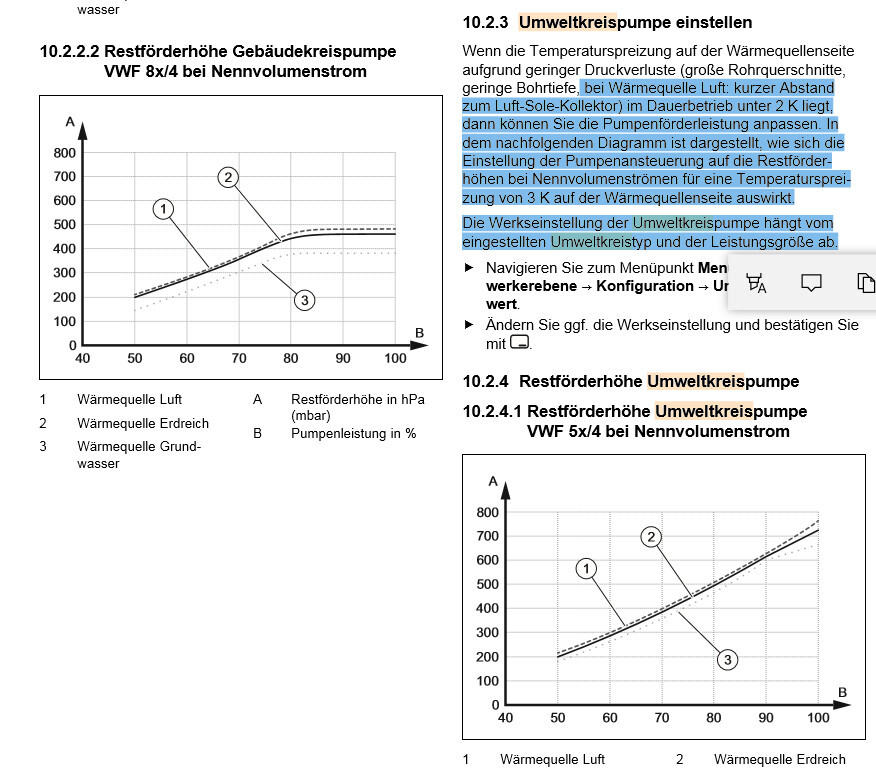

Diagramme zur Restförderhöhe der Umweltkreispumpe bei drei Wärmequellen (Luft, Erdreich, Grundwasser)

Ich hatte gestern Abend die Wunschtemperatur von 30Grad auf 22 Grad Gesenkt, dies hat auch die Soll Vorlauf Temperatur von 55Grad auf 35Grad gesenkt, wass ein realistischer und ausreichender Wert ist. Jedoch blieb der Kompressor gesperrt mit oben genannten Fehler. Der Kompressorstart wurde jedes Mal verzögert +10min.
Zu meinem Erstaunen, lieft die Luft-Wasser-Wärmepumpe heute Morgen und hatte ein Vorlauf von 22,5°Grad Celcius erreicht. Nicht gut besser als 14 Grad gestern. Jedoch baut sich die Vorlauf Temperatur langsam wieder ab, nach 2h nur noch 21,8°C. Ich bin etwas ratlos.

Nein. Ich wunder mich halt. Ich schau mal ob ich den Heizstab aktiviert bekomme. Es gibt eine Vorlauf Min temperatrur, die ist auf 15°Grad geschaltet. Ggf. geht das Gerät schon eher auf Fehler, wenn ich diese Höher einstelle. 15 Grad macht auch kein Sinn und sollte nicht zirkulieren imo
