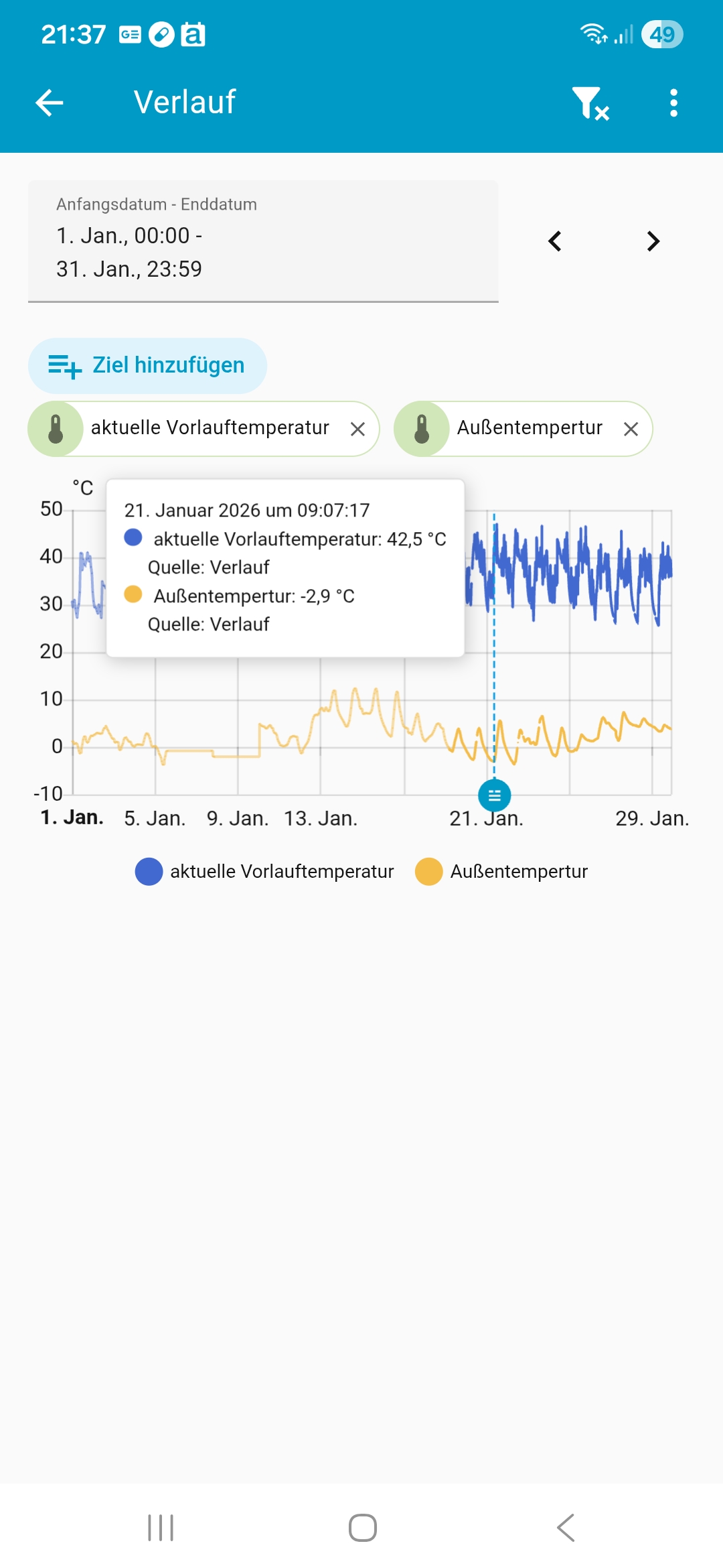

@RotorMotor: aktuell 41,4 zu 40,3, ich meinte auch nicht die Abweichung, sondern den gemessenen Unterschied zwischen Vorlauf Wärmepumpe und Vorlauf im Heizkreis

Bei einer Vorlauftemperatur von 50°C wird keine bessere Arbeitzahl möglich sein. Luft Wasser Wärmepumpen werden bei höheren Vorlauftemperaturen bei gleichzeitig geringen Außentemperaturen unwirtschaftlich. Über kurz oder lang wird man über die Vergrößerung der Heizfläche nicht drum rum kommen, wenn man den Verbrauch senken möchte.
MarkusR
29.01.26 22:18
Dass ich nicht gerade zu den Spitzenreitern in der Jahresarbeitszahl-Hitparade gehören werde, ist mir schon klar. Aber mit meinen Vorlauftemperaturen bin ich bei den bei diesen Winter herrschenden Temperaturen noch deutlich von 50° entfernt. Normalerweise liege ich bei knapp über 40° Vorlauf bei 0° Außentemperatur.
Jegliche nennenswerte Investition inklusive der Wärmepumpe (die nur aufgrund des Alters der Gastherme kam) rechnet sich bei einem bisherigen Jahresverbrauch von knapp 5000kWh Gas in den vergangenen Jahren und etwa 1250 kWh Strom (davon etwa die Hälfte aus Photovoltaik) seit August sind ja schon recht wenig, wir beheizen aber auch nur etwa die Hälfte des Hauses.
Da wir spezielle Heizkörper haben, die nicht so winfach durch Normheizkörper ersetzt werden können, kommt ein Tausch aktuell auch nicht in Frage.
