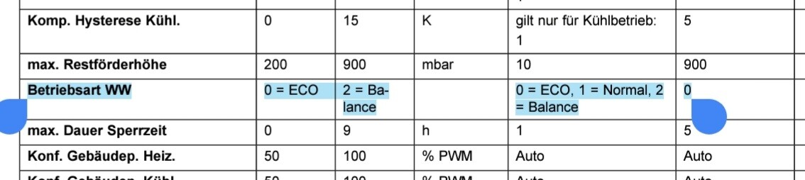

Hausbau55EE
23.09.22 10:42
Welche Auswirkungen auf die Warmwassererzeugung haben Eco, Normal und Balance?
Tabelle mit Systemparametern: Komp. Hysterese Kühl, max. Restförderhöhe, Betriebsart WW Sperrzeit PWM

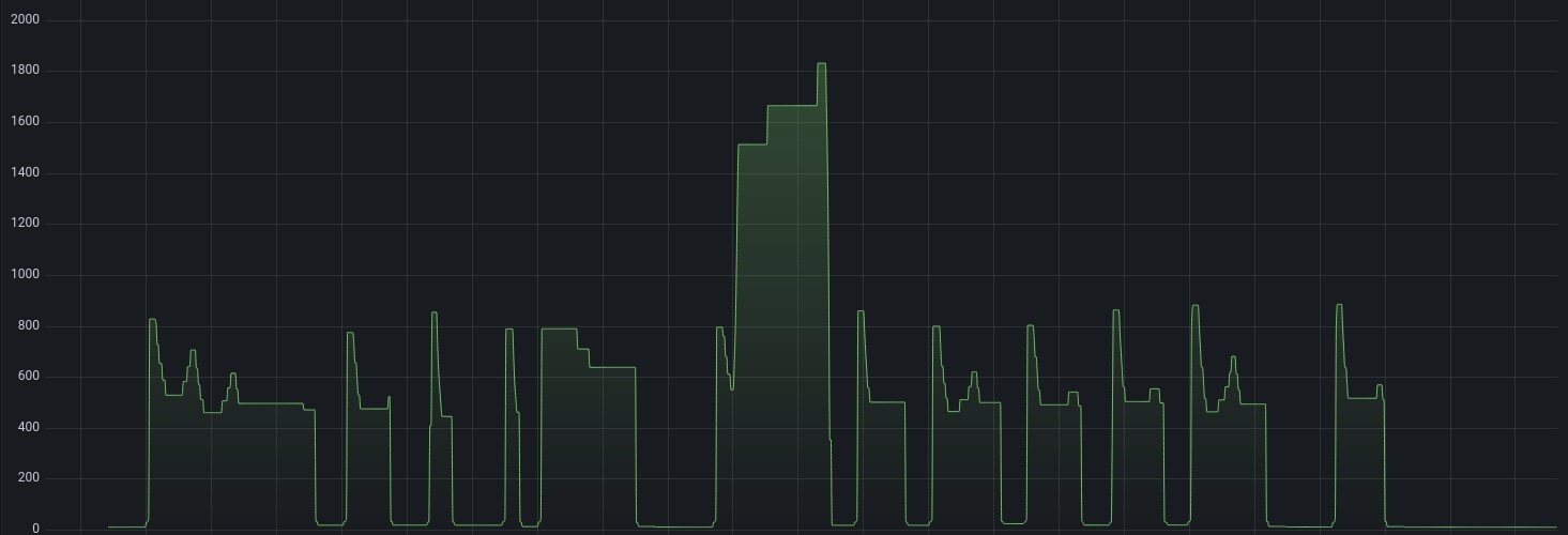

RotorMotor
23.09.22 11:00
Dunkles Diagramm mit grüner Linienkurve und mehreren hohen Spitzen.
Dunkles Diagramm mit grüner Flächenlinie; zeigt starke Schwankungen mit Spitzen nahe 1800.
Die Heizsaison hat nun auch bei uns angefangen. Das nervige Takten ist wieder am Start.
Ich muss schon sagen, ich habe bisher selten so eine schlechte Regelung erlebt.
Oben sind 7 Tage. Das erste ist nur Warmwasser, danach habe ich ein paar Tage manuell versucht gegen das Takten zu steuern und dann kommt der "Automatikmodus".
Habe schon vor einer Weile einen Ebus Adapter 3 vorbestellt, der will aber einfach nicht kommen.
Wenn der da ist kann ich vielleicht etwas selber zum Regeln schreiben.
