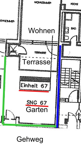

Eventuell hilft die angefügte Skizze zur Einschätzung der Situation:
Mein Sondernutzungsrecht bezieht sich auf die Terrasse und den Garten. Der Garten ist zum linken Nachbarn und zum Gehweg / zur Straße jeweils durch eine Hecke begrenzt (grün markiert). Die Malerarbeiten müssten an der blau markierten Wand durchgeführt werden. Das eingezeichnete Bad neben meinem Wohnzimmer sowie das Treppenhaus auf der linken unteren Seite gehören zu den Wohnungen in dem angrenzenden Wohnblock. Oberhalb meiner Terrasse befindet sich der Balkon der oberen Wohnung, die mir nicht gehört. Links auf dem Terrassenbereich befindet sich der kleine Abstellraum.
Grundrissplan mit Wohnzimmer, Terrasse und Garten sowie Gehweg

Der gesamte Wohnblock wurde "in einem Guss" erstellt, inklusive der jeweils einheitlich gestalteten Abstellräumen an den Terrassen und auf den Balkonen. Bauliche Veränderungen an diesem Zustand habe ich nicht vorgenommen.
Malerarbeiten an den holzverkleidenen Abstellräumen kann ich problemlos durchführen, das ist kein Problem. Anders sieht es natürlich an der gezeigten Wand aus, hier wäre zwingend ein Gerüst notwendig. Falls ich hiefür zuständig sein sollte, wird es natürlich gemacht, auch wenn ich es lieber vermeiden würde.

aero2016
Aber 15 ist doch eine andere Eigentümergemeinschaft, oder? Das ist deren Wand. Da darfst du gar nicht malern.
wdreizehn
es sind verschiedene Hauseingänge, die aber grundsätzlich alle zur selben Hausgemeinschaft gehören.
Ich würde die Malerarbeiten ja auch gerne vermeiden, nur schätzt die Hausverwaltung die Sache anders ein und geht davon aus, dass ich aufgrund meines Sondernutzungsrechts an dem Gartenbereich somit auch für die Malerarbeiten an der Wand zum Wohnbereich mit der Hausnummer 15 zuständig wäre.

nordanney
Soweit einem Sondereigentum ein Sondernutzungsrecht an Bauteilen oder Freiflächen (z.B. Garten, Terrasse) zugewiesen ist
Dir ist das Sondernutzungsrecht an
a) Dem jeweiligen Erbbauberechtigten der nachstehenden Wohnungen wird hiermit das ausschließliche Sondernutzungsrecht an der mit SNG und Ziffer bezeichneten Terrassen- und Gartenflächen zugewiesen, die in dem als Anlage 4 dieser Urkunde beigefügten Lageplan – Grundriss Erdgeschoss – aufgeführt ist:
zugewiesen.
Das schreibst Du der Verwaltung und zeigt den gedanklich den Stinkefinger. Fall erledigt.
