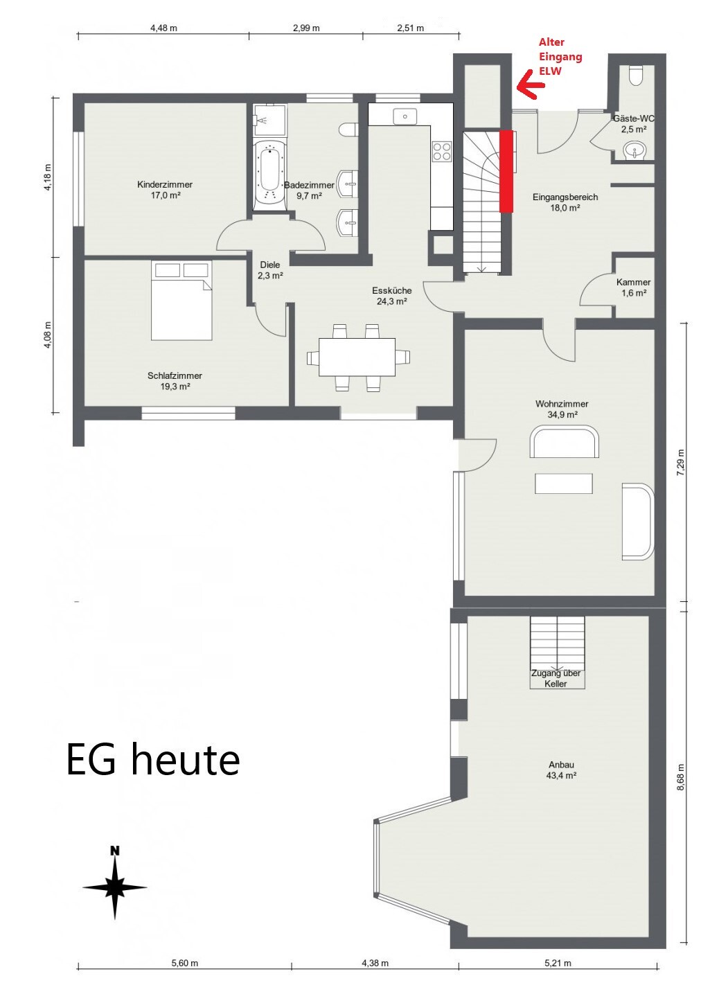

wir besitzen seit ein paar Jahren ein klassisches Zweifamilienhaus aus den Siebzigern (große Wohnung im EG, kleinere Einliegerwohnung im OG), welches wir derzeit zu einem Einfamilienhaus umbauen. Bis vor einem Jahr haben wir nur die untere Wohnung bewohnt, die Einliegerwohnung im OG war Leerstand. Im vergangenen Jahr haben wir mit der Zusammenlegung begonnen und beide Wohnungen durch ein Einbau einer neuen Treppen und einem großen Durchbruch im Innenbereich miteinander verbunden.
Nun wollen wir schrittweise (aber dennoch zügig innerhalb von 1-2 Jahren) erst die obere Fläche und später dann die untere Fläche so umgestalten, dass wir das Objekt auch als Einfamilienhaus nutzen können (aktuell schwierig, da 2 unabhängige Wohnungen auch 2x Wohnzimmer, 2x Küche haben, etc.). Auch eine energetische Sanierung wird im Zuge des Umbaus mit umgesetzt – soll aber hier nicht den Fokus bilden. Mir geht es um eine sinnvolle Grundrissoptimierung. Ziel ist dabei, keine Kernsanierung durchzuführen, dennoch planen wir auch viele größere Maßnahmen ein (so viel wie eben nötig ist, um unsere wesentlichen Wünsche zu erfüllen).
Aufgrund der uns zur Verfügung stehenden großen Fläche inkl. Anbau (ca. 250 m²) ist eine sinnvolle Aufteilung gar nicht so einfach. Dazu kommt, dass uns durch die bestehende Kubatur und dem Vorhandensein von wesentlichen Elementen (z.B. der Treppen) auch gewisse Grenzen in der Gestaltung gesetzt werden. Nach vielen Entwürfen und Planspielen, habe ich nun eine Version, die ich hier zur Diskussion stellen möchte. Die Fragen versuche ich so weit es geht für einen Umbau zu beantworten. Den Kellergrundriss habe ich mir mal geklemmt, da ich die Befürchtung habe, es wird eh schon unübersichtlich genug.

Was gefällt besonders? Großer, offener Wohn-/Essbereich mit Kochinsel, große Fensterfronten zur Terrasse, abgetrennter Elternbereich im EG
Was gefällt nicht? Aufteilung der Kinderzimmer im OG etwas verwinkelt (bedingt durch Dachstützen im Mauerwerk), Waschküche im Keller (lange Wege), keine Speisekammer (sind aber bisher auch ohne klar gekommen), Kellerzugang befindet sich im Wohn-/Essraum
Persönliches Preislimit für Umbau, inkl. Ausstattung: 300.000€ (inkl. energetischer Sanierung)
-könnt Ihr verzichten: Gaube, Ankleide
Während die Kleinen noch im Kleinkindalter sind, werden wir vermutlich im OG im geplanten Büro/Gästezimmer unser Schlafzimmer errichten. Mittelfristig möchten wir unten schlafen und die Kids oben. Langfristig bietet das die Option, dass wir im fortgeschrittenen Alter wenn die Kinder raus sind, nur das EG bewohnen werden.
Ich füge mal die bestehenden Grundrisse, die Version mit den Änderungen sowie die finale Version bei. Falls etwas fehlt, bitte melden.

Mich macht er nicht sprachlos - das ist nun mal so wie es ist, das Bestandshaus. Mir scheint es, ein recht modernes altes Haus?!
Ich würde die Küche etwas einkürzen und dahinter eine Backupküche machen, also eine Riesenspeis 😀
Kannst Du bitte den Stützpfeiler mal einzeichnen da oben? Da müsste sich dennoch etwas mehr herausholen lassen.
Mann könnte natürlich Küche und Ess dort, wo ihr WZ plant, dann den anderen Teil nicht planhorizontal, sondern planvertikal teilen, planlinks dann Schlafzimmer-Bereich und ein kleineres Wz dort, wo jetzt der esstisch steht, aber ihr habt bestimmt schon alle Versionen durchgespielt und wisst, welche Vorteile ihr jetzt von diesem habt?

Myrna_Loy12.07.21 17:45stunningsteve schrieb:
Hatten wir auch diskutiert, ist vermutlich weniger aufwändig, da das Bad an Ort und Stelle bleiben könnte. So wie dargestellt finden wir die Aufteilung jedoch harmonischer. Und da das Bad sowieso neu gemacht werden muss, würde wir es in dem Zuge verlegen.
Wieso? 😳Im Bad hält man sich länger auf als in einem begehbaren Kleiderschrank. Und ein 2,50 m breites Bad ist schon sehr schmal. Warum ein größeres Bad aufgeben? Besonders dann, wenn man noch die Duscje so komisch an den Pfeiler quetschen muss. Wenn man in das Elternabteil geht, schaut man in den Kleiderschrank. Vom Esstisch aus kann man bei offener Tür in den Kleiderschrank schauen, harmonisch finde ich das nicht.
Und wie gesagt, zwei unterschiedlich große Kinderzimmer wovon nur eines ein großes Fenster hat finde ich jetzt nicht so fair. Mein Bruder hatte das bessere Zimmer. Das war wirklich blöd und ständig Anlass für Streit. Wir waren auch Wand an Wand und es gab ständig Zoff, weil sich einer von uns immer über den Lärm des anderen beschwerte. Da wäre ein Zimmer als Puffer willkommen gewesen.
Myrna_Loy12.07.21 17:52Und das sprachlos bezieht sich auf die wegzunehmenden Wände. Innen und außen. Da reichen ein paar Stahlträger nicht, um die Lasten aufzufangen. Der erste Schritt vor Grundrissspielereien ist die Beauftragung des Statikers.
Ich würde solch eine massive Umwandlung mit einem Architekten planen. Was ist, wenn er viel bessere Möglichkeiten sieht, als für einen Laien ersichtlich sind? Man weiß ja gar nicht, ob viel bessere Entwürfe herauskommen , als scheinbar möglich ist. Vielleicht sagt er: alles darin kann an Wänden weg, nur die eine nicht.
Und ihr plant jetzt genau die eine Wand weg und hängt an anderen Wänden, obwohl man alles so richtig gut machen kann..

hanghaus200012.07.21 21:19stunningsteve schrieb:
Sollten wir hinbekommen. Wovon genau?
Oh, ist das so? Großes Sorry! Rot habe ich als Abbruch gekennzeichnet, Gelb als Neubau. Wenn ich heute Abend etwas mehr Zeit habe, werde ich die Pläne mal ändern.Von außen von Allen Seiten. Von Innen so wichtige Dinge wie Dachstuhlstuetzen, die stehen bleiben muessen.Die Arbeit mit dem Umzeichnen kannst Dir sparen. Das macht der Architekt dann schon richtig. Besser hoffentlich auch. Das EG gefaellt mir gar nicht.
kannst Du den aktuellen Stand uns mal aufzeichenen? "Im vergangenen Jahr haben wir mit der Zusammenlegung begonnen und beide Wohnungen durch ein Einbau einer neuen Treppen und einem großen Durchbruch im Innenbereich miteinander verbunden."
stunningsteve12.07.21 21:45hanghaus2000 schrieb:
Von außen von Allen Seiten. Von Innen so wichtige Dinge wie Dachstuhlstuetzen, die stehen bleiben muessen.Alles klar, danke!
Die Arbeit mit dem Umzeichnen kannst Dir sparen. Das macht der Architekt dann schon richtig. Besser hoffentlich auch. Das EG gefaellt mir gar nicht.Na das hoffe ich doch 😉 Allerdings setzt der Architekt natürlich auch unsere Wünsche um und ist entsprechend schon beeinflusst durch unsere Vorgespräche. Was gefällt dir denn so gar nicht? Und was würdest du anders machen? So aus Interesse.hanghaus2000 schrieb:
kannst Du den aktuellen Stand uns mal aufzeichenen? "Im vergangenen Jahr haben wir mit der Zusammenlegung begonnen und beide Wohnungen durch ein Einbau einer neuen Treppen und einem großen Durchbruch im Innenbereich miteinander verbunden."Die beiden ersten Grundrisse vom EG und OG sind der aktuelle Stand. Die neue Treppe führt vom OG in den Eingangsbereich des EG. Vorher war die Wand im Eingangsbereich geschlossen und der Zugang zur Einliegerwohnung im OG war von draußen
