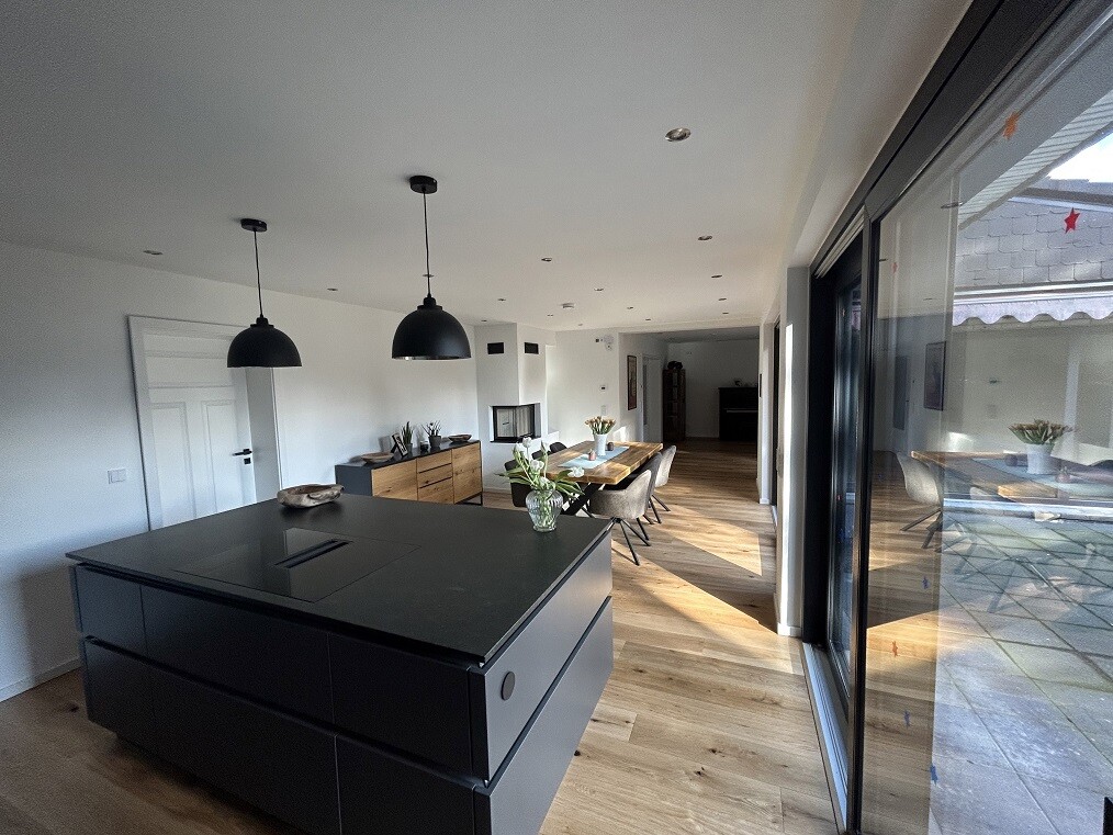

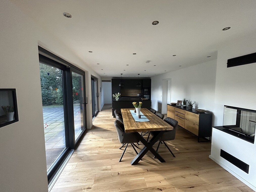

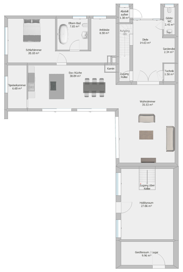

So, wir haben die Kernsanierung durchgezogen, erstes Halbjahr 2022 das OG neu gemacht, mit Sack und Pack nach oben gezogen, und dann im zweiten Halbjahr das EG gemacht. War ein Mammutprojekt sowie eine harte Bewährungsprobe für die Familie - 1 Jahr lang Komplettbaustelle. Haben die Schnauze vom Bauen erstmal voll 😉 Keller und Außenanlagen stehen noch aus, aber man braucht ja noch Ziele im Leben :-)
Die neue Aufteilung im EG entspricht beinahe unserer Planung, die ich hier vor 1,5 Jahren mal geteilt habe. Den finalen Grundriss des EG füge ich mal anbei. Wollte später mal ein paar Fotos machen, fehlt aber noch einiges an Einrichtung/Kleinkrams.
Grundriss eines Hauses mit Wohnzimmer, Essbereich, Küche, Schlafzimmer und Bad.
stunningsteve
27.02.23 15:40

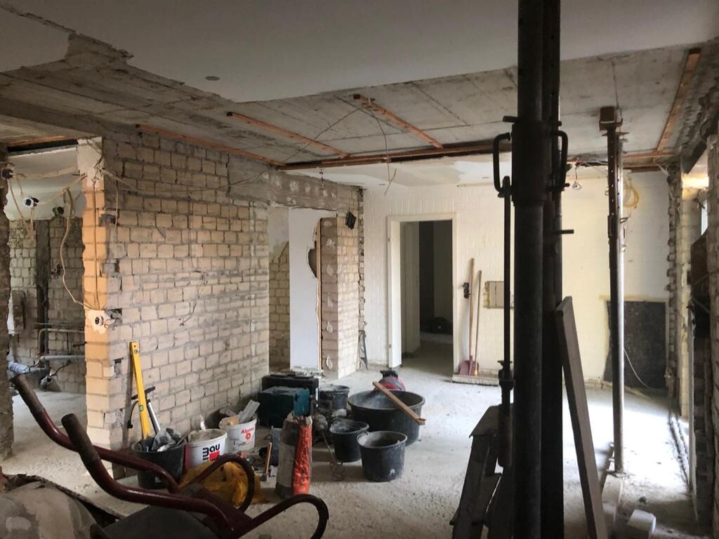

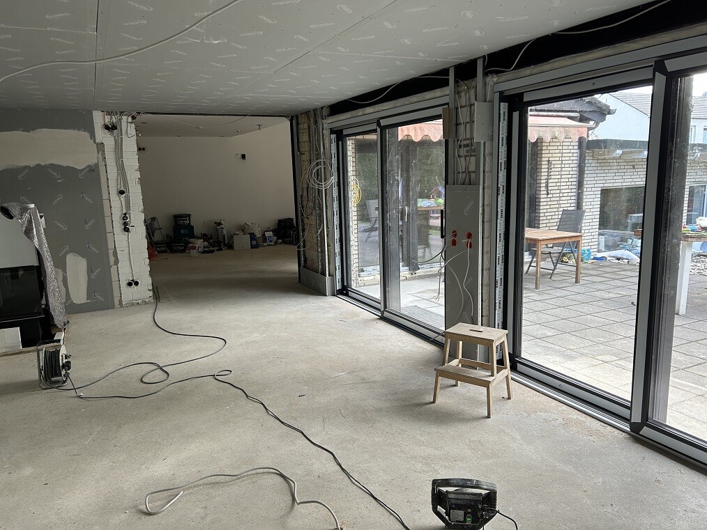

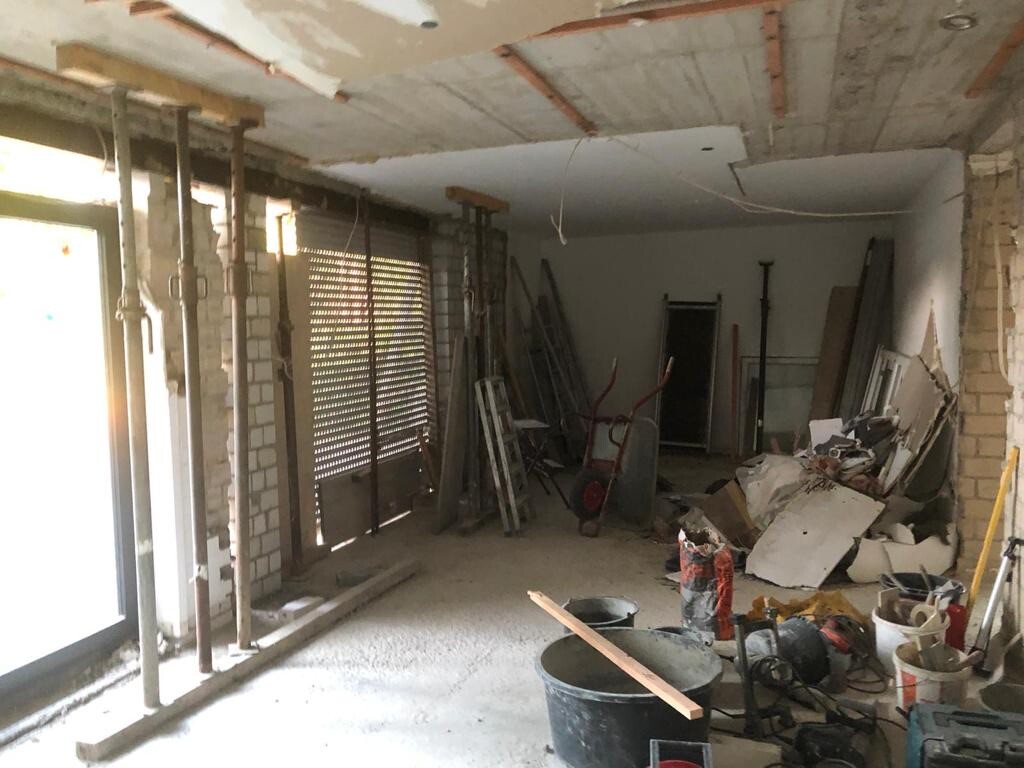

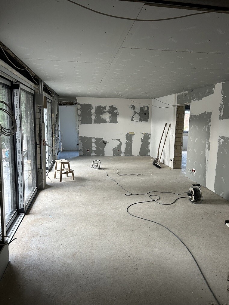

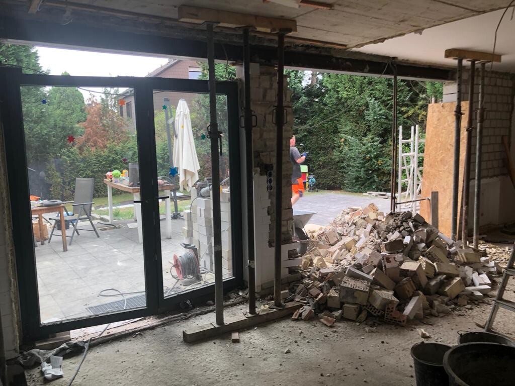

Hab erstmal nur Bilder von der Essküche rausgekramt, Wohnzimmer mache ich später mal. Ärgere mich, dass ich nicht alle Räume viel besser dokumentiert habe

Perspektive ist leider auch nicht immer exakt identisch. Aber ich denke man kann es sich vorstellen. Grundriss ist ja zwei Posts drüber
