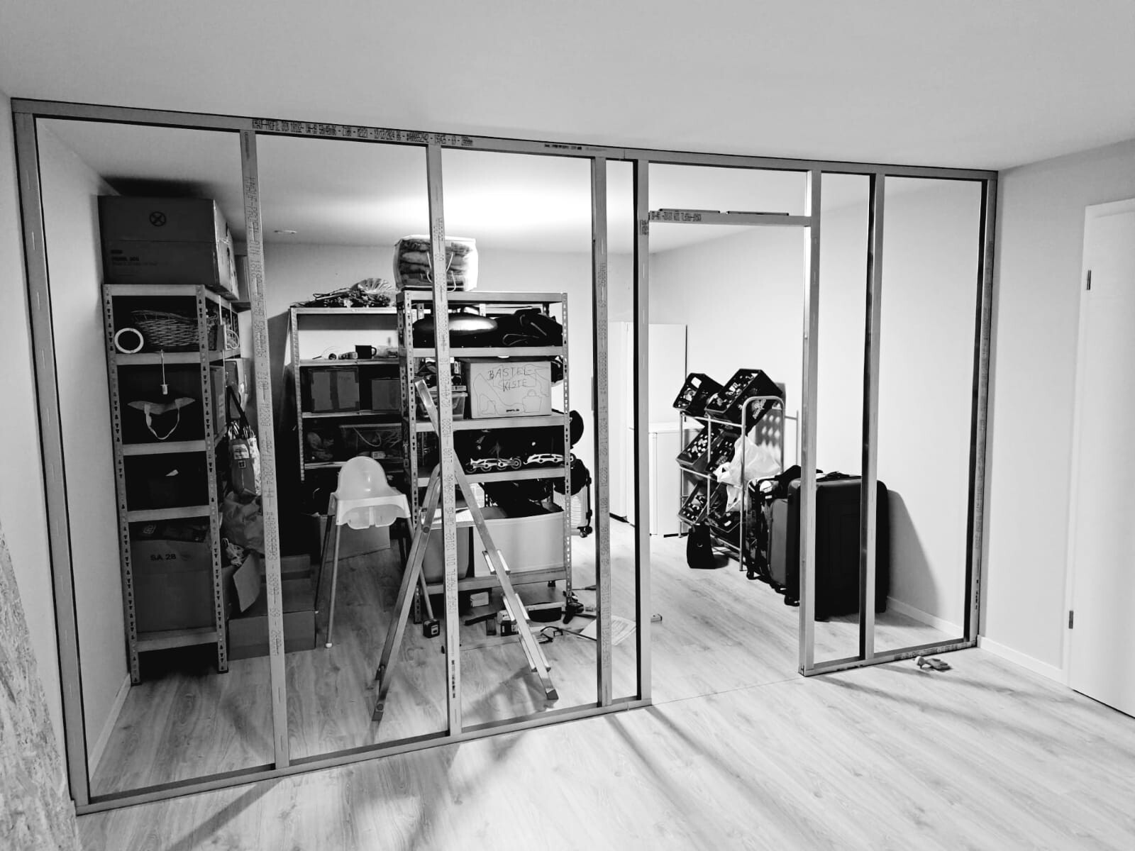

Update:
Rahmenkonstruktion steht komplett und sieht super aus.
Türbreite Roh hab ich jetzt 76,2cm und Höhe 2005cm
Anbei auch ein Bild zur besseren Veranschaulichung!
Danke nochmals für eure Hilfe!
Bezüglich OSB Platten:
Habe leider aufgrund Platzgründen nur 165x65cm OSB-Platten gekauft - somit muss ich bereits passend zur Rahmenkonstruktion nach 125cm schneiden.
Es sollten somit beide OSB-Platten dann an einem Rahmengestell verschraubt werden, korrekt?
Raum mit freigelegtem Metallständer-Wandrahmen, Regale, Kisten und Leiter.
