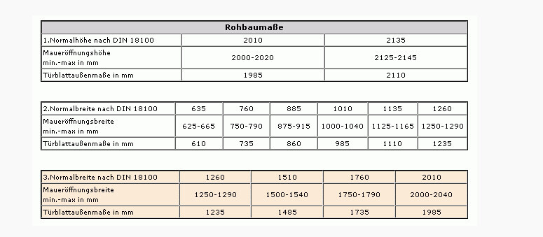

Für Standardtüren gibt es auch Standardrohbaumaße:
DIN 18100 Rohbaumaße: Höhen und Breiten in mm, Öffnungsmaße.
Standardzargen fangen bei vielen Onlineanbietern bei 80mm an - das sind dann 80-95mm Wanddicke. Also lieber eine 75er Wand + Beplankung wählen.

Halte dich an die Rohbaumaße, und dann hast du keine Probleme. Grundsätzlich hast du ausreichend Spiel, muss nicht mm genau arbeiten - aber gerade soll schon werden.
Kann ich jetzt nicht bestätigen, dass keine Türen + Zarge für kleinere Wandstärken günstig geben würde - sowohl 50 (50–65 mm) als auch 70 (70–85 mm) sind Standardwaren bei einigen Onlinetürenherstellern (Tuerenmarkt24 z. B.). Wenn du aber mehr Auswahl zwischen billig & billig haben willst, dann brauchst du 80+ mm.
Die üblichsten GK-Platten sind 12,5mm dick, daher hast du mit UW/CW50 auf jeden Fall 75 mm Wandstärke. Ich persönlich würde darunter nicht gehen bei Einfachbeplankung, auch nicht wenn du nichts an der Wand hängen willst.
Gipsfaser-Platten und auch speziellere GK-Platten gibt im Übrigen auch in 15 mm Stärke (=80mm Wandstärke mit UW/CW50 Profile), aber meist nicht als Lagerware im nächsten Baumarkt.

Sehe ich das richtig, dass ich mit einem Rohbaubreitenmaß von 760mm mal nichts falsch mache und mir so alle Möglichkeiten einer "normalbreiten" Türe offen halte?
