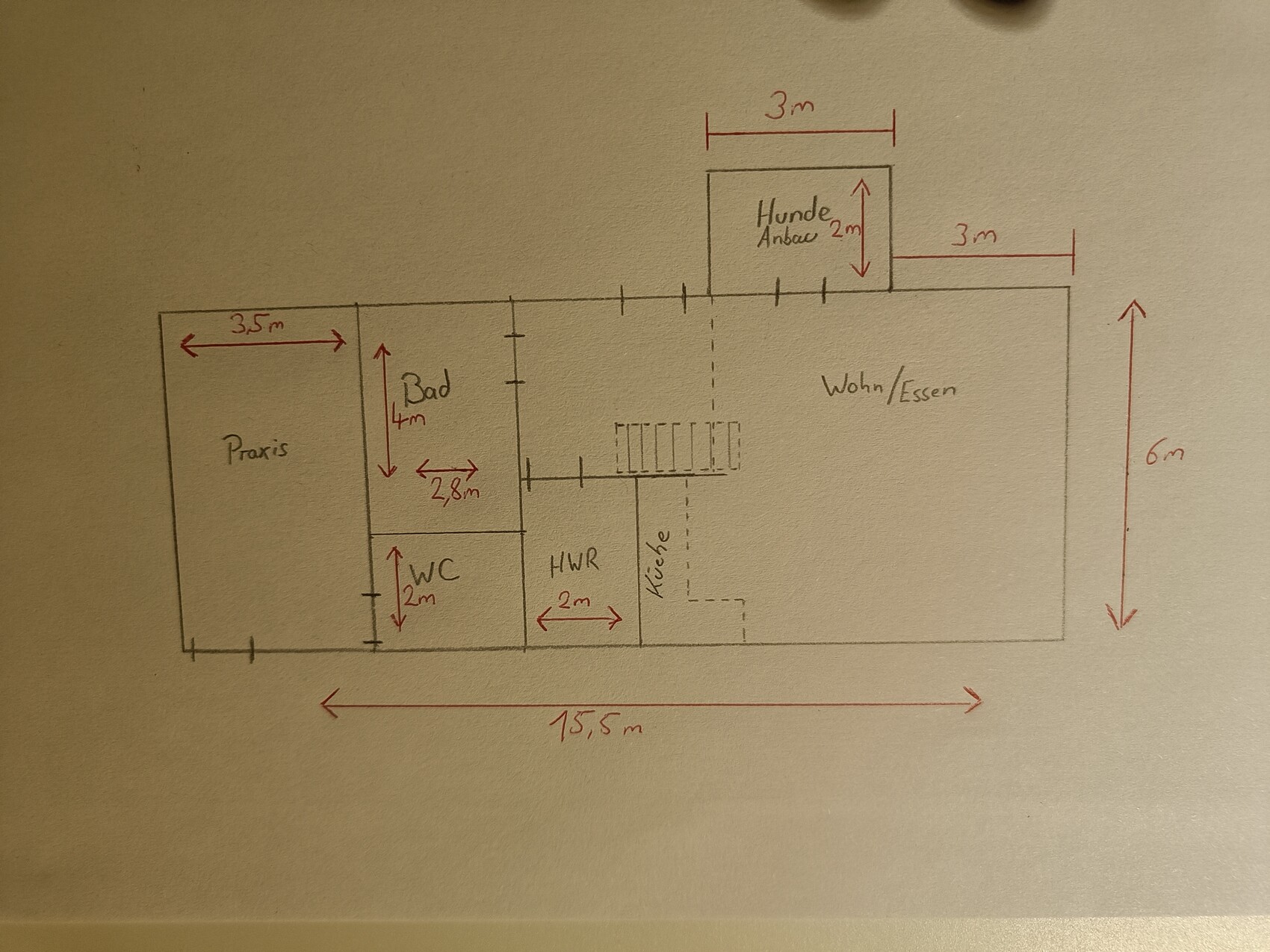

Wie oft soll ich eigentlich noch schreiben das die Treppe die Norm erfüllt??? DIN 18065 wird zu 100% eingehalten. Ich habe auch bereits erwähnt das die Norm eingehalten werden muss auch wenn es das Bauamt nicht interessiert.
Immer wieder muss ich diese Vorwürfe lesen, was mich extrem nervt.
Wir freuen uns über konstruktive Hinweise!
Vorschläge sind jetzt gerade noch nicht sinnvoll da wir den fertigen Grundriss noch nicht haben.
Unser Haus hat die Außenmaße 6,5m x 12,5m...also relativ schmal. Aus diesem Grund haben wir uns nach Beratung für eine 1/4 gewendelte Treppe entschieden. Um nicht zu nah an die Wand zu kommen muss der gewendelte Teil eher kurz gehalten werden. Die Treppenbauer und wir sind auf ca. 3m und 1,3m gekommen(gerader Teil 3m / 1,3m gewendelt). Somit erfüllen wir die Norm und haben eine platzsparende Treppe.
Außerdem haben wir diverse Treppen getestet und können uns mit dem Minimum an Auftritt anfreunden. Kinder wollen wir nicht und im OG ist nur das Schlafzimmer geplant.
Ich füge mal eine Skizze von uns ein.
Handgezeichnete Grundriss-Skizze mit Praxis, Bad, WC, HWR, Küche und Wohnbereich
Die Wand zwischen Küche und Treppe werden wir auf 3m verlängern. Die Praxis bitte ignorieren da diese nicht zum Haupthaus gehört.
Innenmaße sind 12x6m.
Bevor jemand nachfragt: Wir haben Gebrauchshunde die einen festen Platz benötigten.

Bei der Hausbreite fehlen halt Infos zum OG .. OG=Vollgeschoss oder Dachgeschoss mit welcher Kniestockhöhe?
Denn platzsparender und raumfreundlicher lassen sich Treppen bei der Hausbreite meist an Außenwänden planen.
Und ja, dein letzter Treppenstand entsprach vom Wert her der Norm, aber, die 23,2 cm Auftrittstiefe sind wirklich nicht besonders praktisch. Wie hier auch schon geschildert insbesondere beim Runtergehen. Mess mal deine Fußlänge.

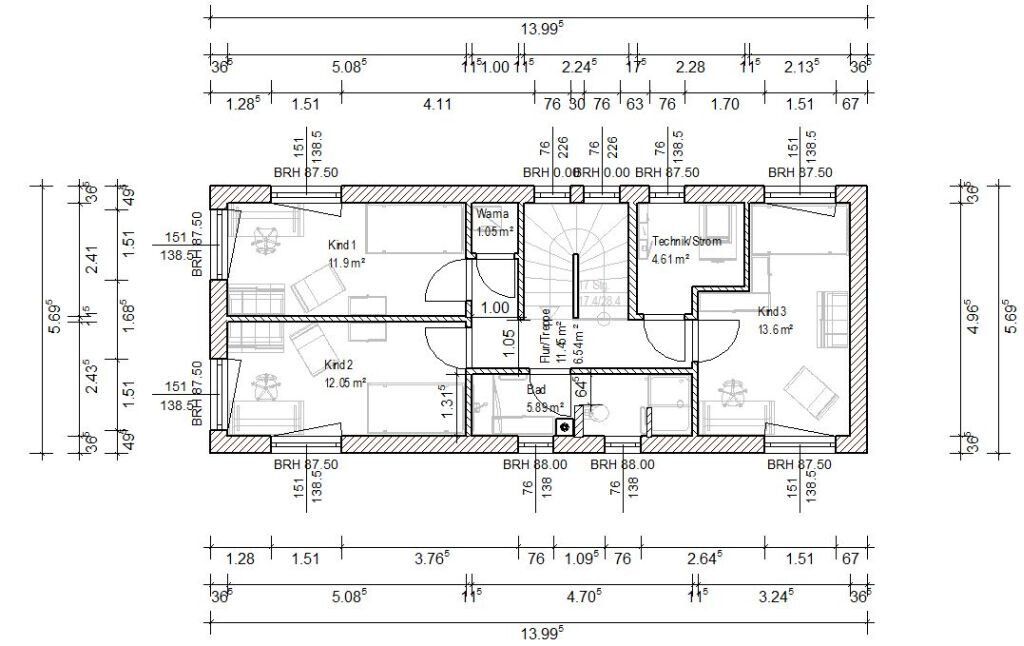

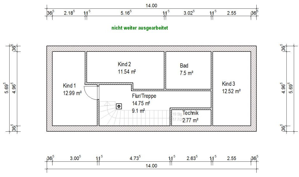

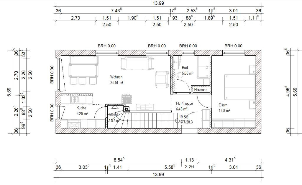

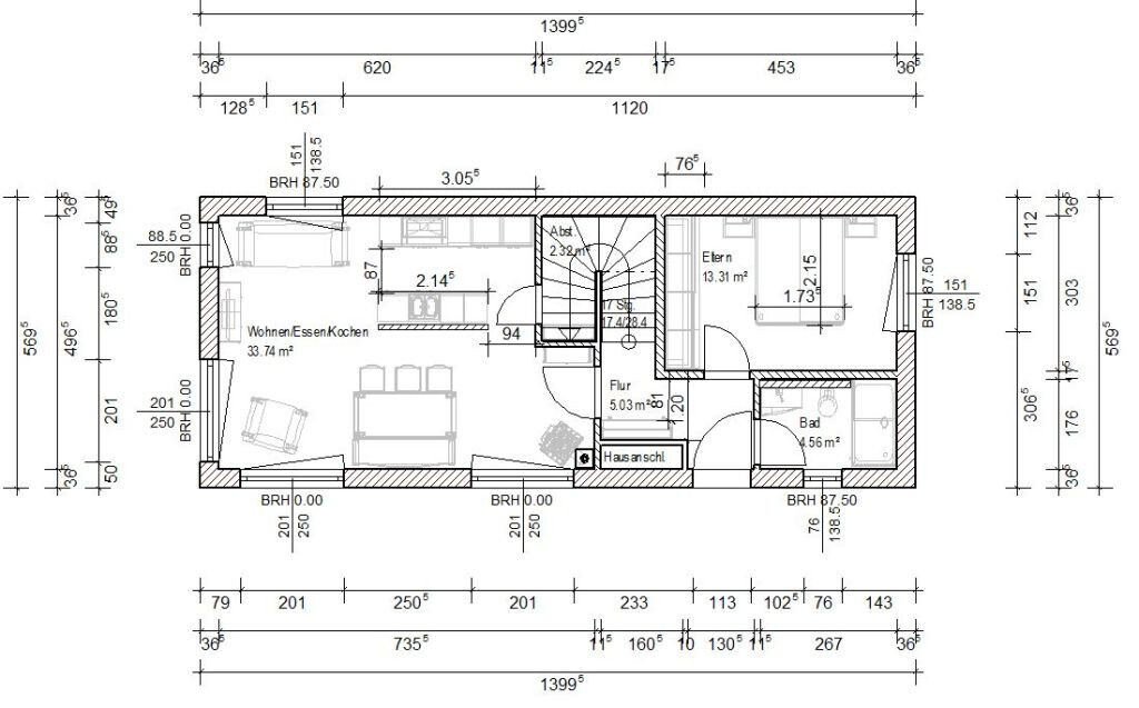

Ich habe vor Jahren mal für ein schmaleres Haus 2 Pläne gemacht. Die Beispiele sind jetzt nur als Anregung gedacht. In diesen ist im EG nur eine kleine Fläche für das Ankommen der externen Anschlüsse, die eigentliche Technik steht dann im OG. Das Raumprogramm entspricht auch nicht so ganz deinem, aber es soll ja nur Vorstellungen vermitteln. Hier wurden auch 2 Vollgeschosse gedacht. Die Innenbreite beträgt sogar nur 5 m. Es ging um eine Familie mit 3 Kindern.
Variante 1 könnte auch mit Kniestock funktionieren
Grundriss eines Wohnhauses mit Wohnzimmer, Küche, Essbereich, Bad und Flur
Grundriss eines Hauses mit 3 Kinderzimmern, Bad, Technik/Strom, Waschküche und Flur.
Variante 2 erfordert im OG Vollgeschoss
Grundriss Erdgeschoss: Wohnen 25.51 m2, Küche 6.29 m2, Bad 5.66 m2, Eltern 14.8 m2.
Grundriss eines rechteckigen Hauses mit 3 Kinderzimmern, Bad, Technik und Flur/Treppe.

20.11.24 12:43
Timotheus schrieb:
Ich füge mal eine Skizze von uns ein. [Bild]
Das sieht aus wie ein 40-Fuß-Container im Maßstab 2,5 : 1 hochskaliert bzw. erinnert an einen Schaustellerwohnwaggon mit ausziehbarem Erker. Wart Ihr Workation Globetrotter ?
