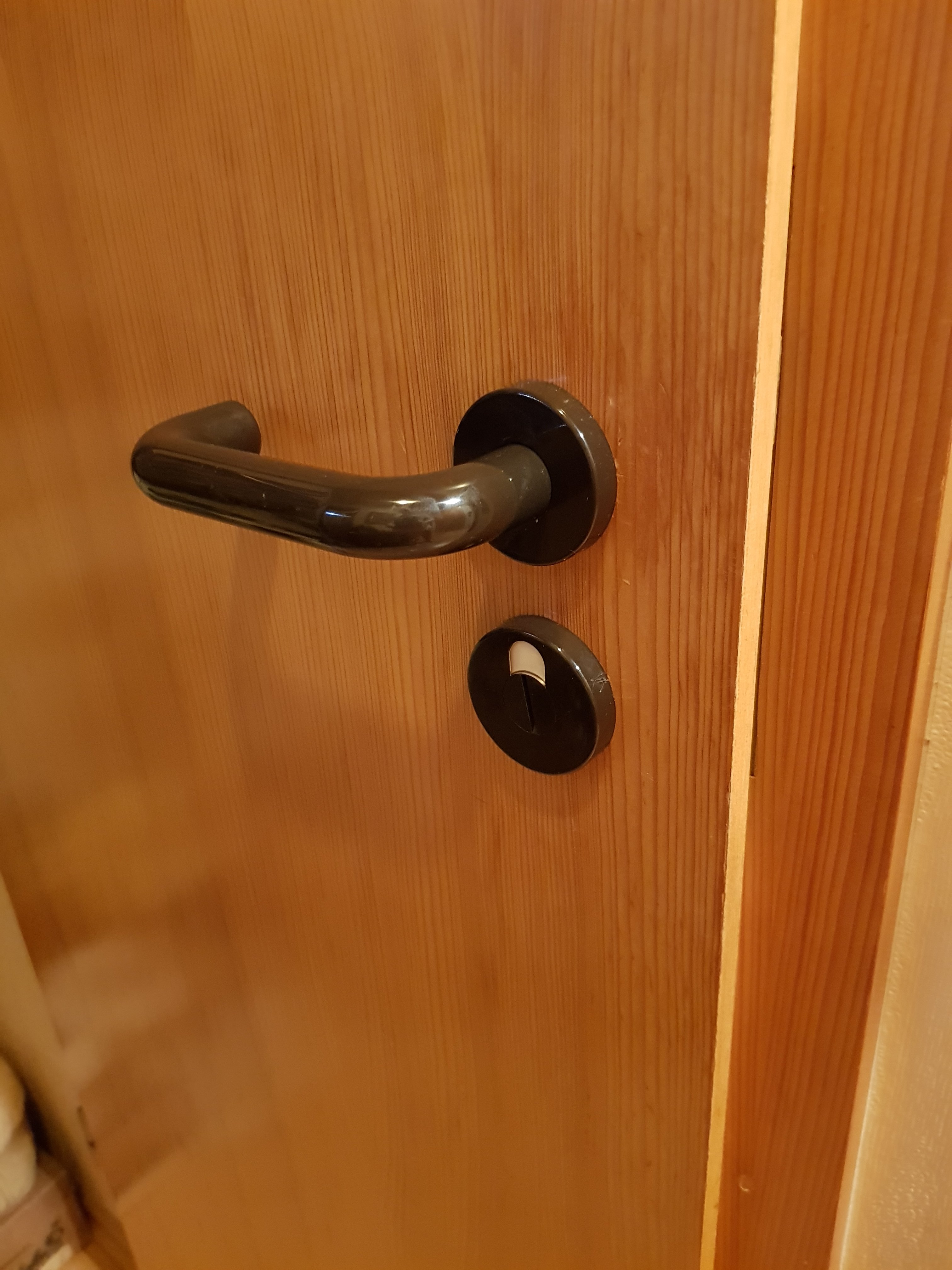

ich hab das Problem dass mir bei der Türklinke eine Feder gebrochen oder "rausgesprungen" ist (siehe Bild). Die Türklinke hat eine Madenschraube die ich abmontieren kann und dadurch die Türklinke rausbekomme.
Aber der untere Teil bringt mich zum verzweifeln.
Weiß jemand wie ich die untere Verriegelung abschrauben oder auf bekomme ?

Falls keine kleine Schraube von unten den Deckel fixiert, ggfs. mal den Deckel komplett drehen. Beide Seiten versuchen.

Ich vermute das ist geklippt. Auf einer Seite müsste das Schild unten eine Einkerbung haben - da mit nem Schlitzschraibendreher rein und abhebeln. Danach sollte es selbsterklärend sein.

Ja, Tolentino hatte recht. Es gab zwar keinen Schlitz aber nachdem ich den Schraubendreher unten drunter hatte, konnte ich die Verdeckung abhebeln. Das Plastik ist zwar etwas angekratzt, aber das Schloss ist jetzt draußen:). Man sieht die Feder ist gebrochen. Gibts halt ein Neues.
