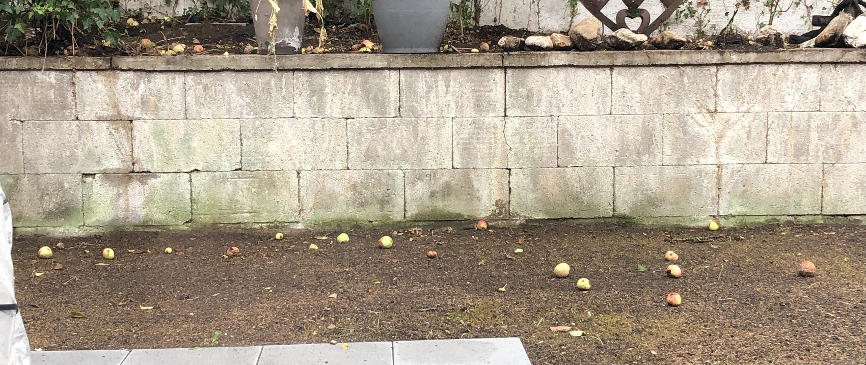

Hallo zusammen, ich plane auch unsere Schalsteinmauer zu verschönern. Ich plane aktuell einen Grundputz aufzutragen und danach die Mauern entweder mit Fliesen oder mit Verblendern zu bekleben. Hat sowas schonmal jemand gemacht?
Hat jemand als Alternative ein Bild in dem die Mauer nur verputzt und gestrichen ist?

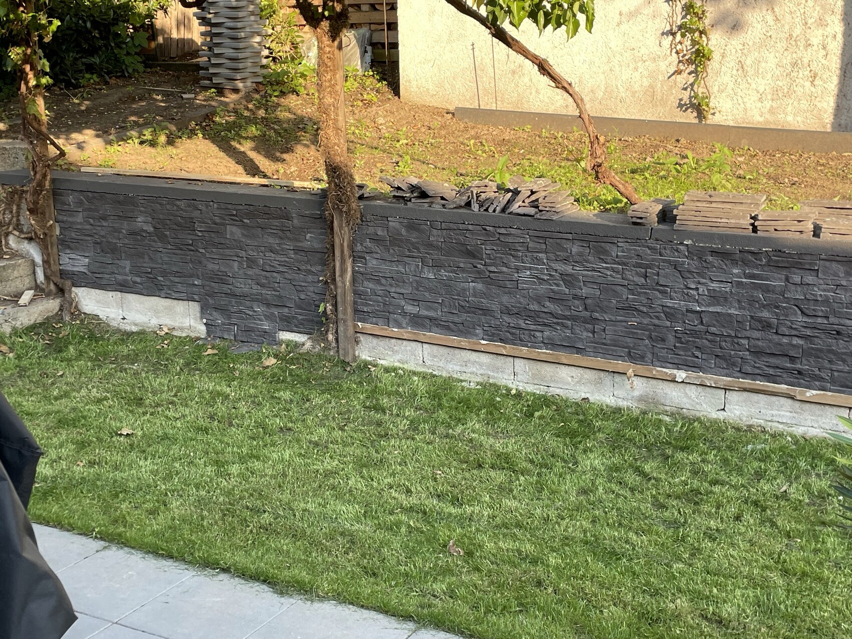

Hey, ich habe im Garten eine Mauer mit Verblendern verkleidet. Verputzen war keine Option für mich da ich mir das selber nicht zugetraut hätte. Mit den Verblendern bin ich mehr als zufrieden. Hab leider gerade nur zwei alte Bilder zur Hand. Kann gerne nochmal ein aktuelles Foto machen falls gewünscht.
