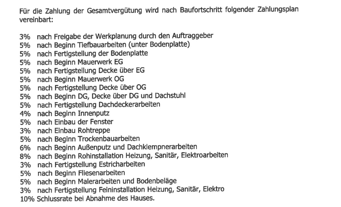

Zahlungsplan anfragen um nicht zu viel in Vorkasse zu gehen.

Zahlungsplan anfragen um nicht zu viel in Vorkasse zu gehen. Der Zahlungsplan ist im Anhang
Hier die Infos.
Zahlungsplan nach Baufortschritt mit prozentualen Anteilen je Bauphase.
