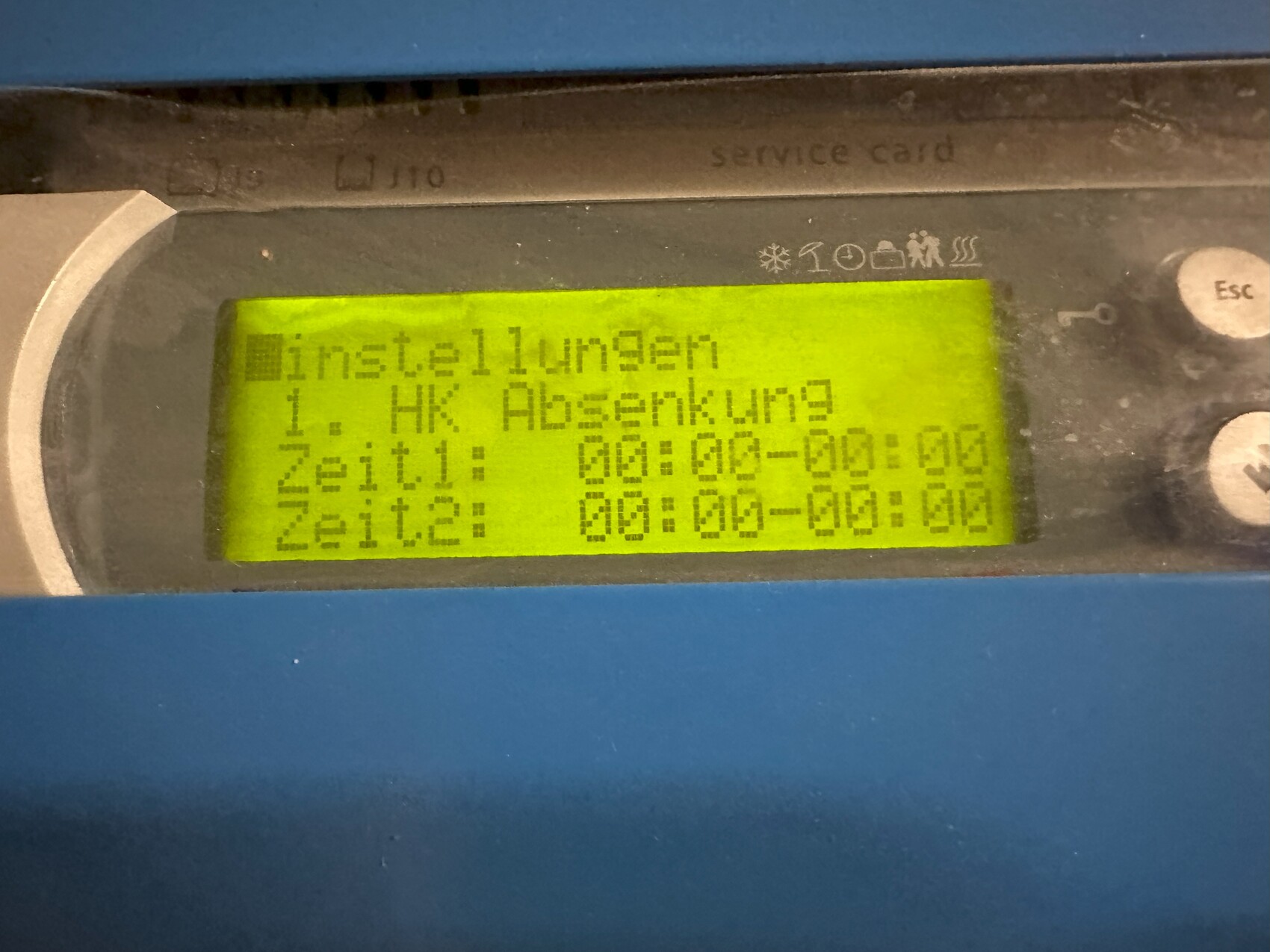

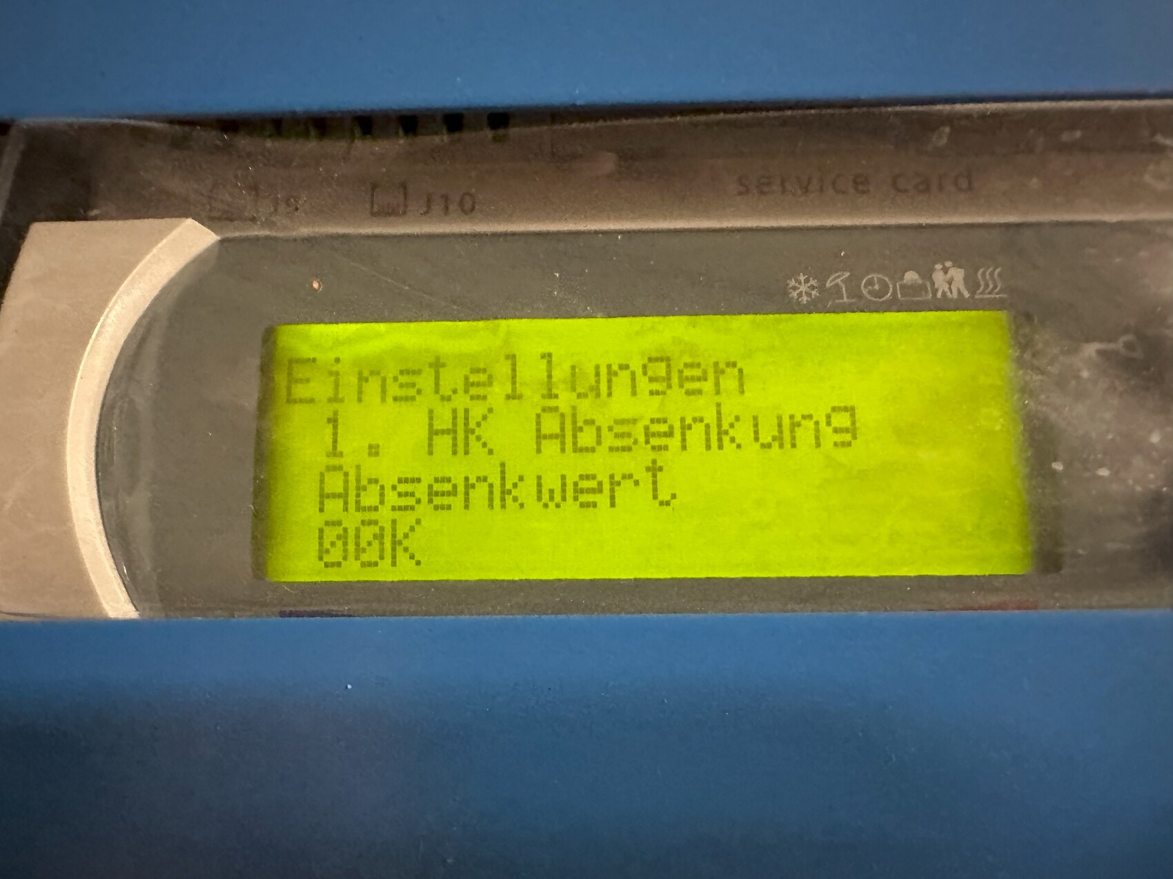

Hier der Beweis zur Nachtabsenkung:
Grünes LCD-Display zeigt Menütext: Einstellungsmenü, 1. HK Absenkung, Absenkwert, OK.
Nahaufnahme eines Maschinen-Displays mit grünem LCD, Text Installationen, Zeit1/2, in blauem Gehäuse.

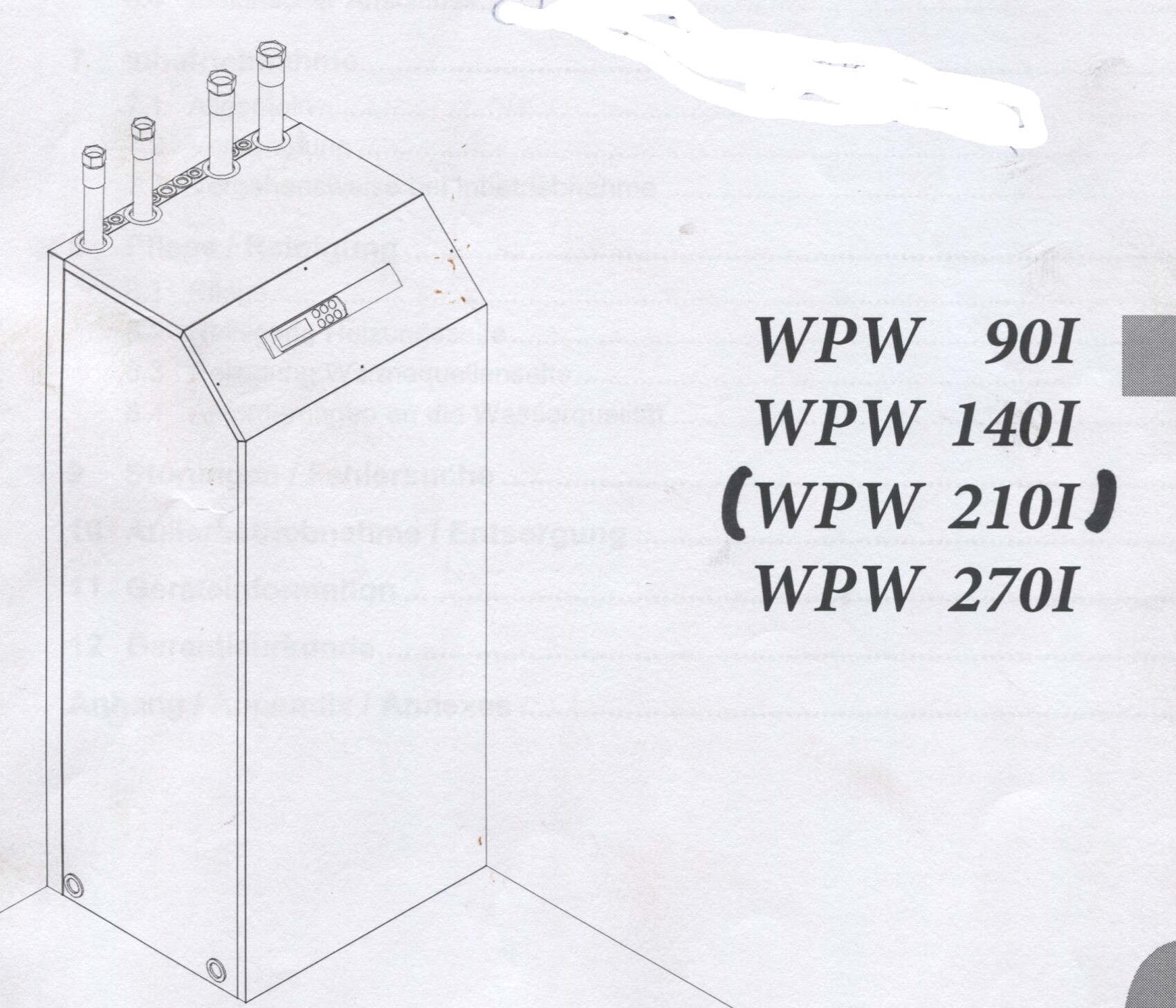

Auf der Wärmepumpe steht nichts weiter, aber das hier habe ich gefunden:
Skizzenzeichnung eines Industriegehäuses mit vier Röhren oben und geneigtem Frontbedienfeld.

Ok, leider steht in der BDA was von einer Bedienungsanleitung des Reglers. Ich kann die online leider nicht finden. Die PDF bräuchten wir. Hast du eine separate BDA für den integrierten Regler? Steht da noch eine andere Bezeichnung auf dem Deckblatt?
