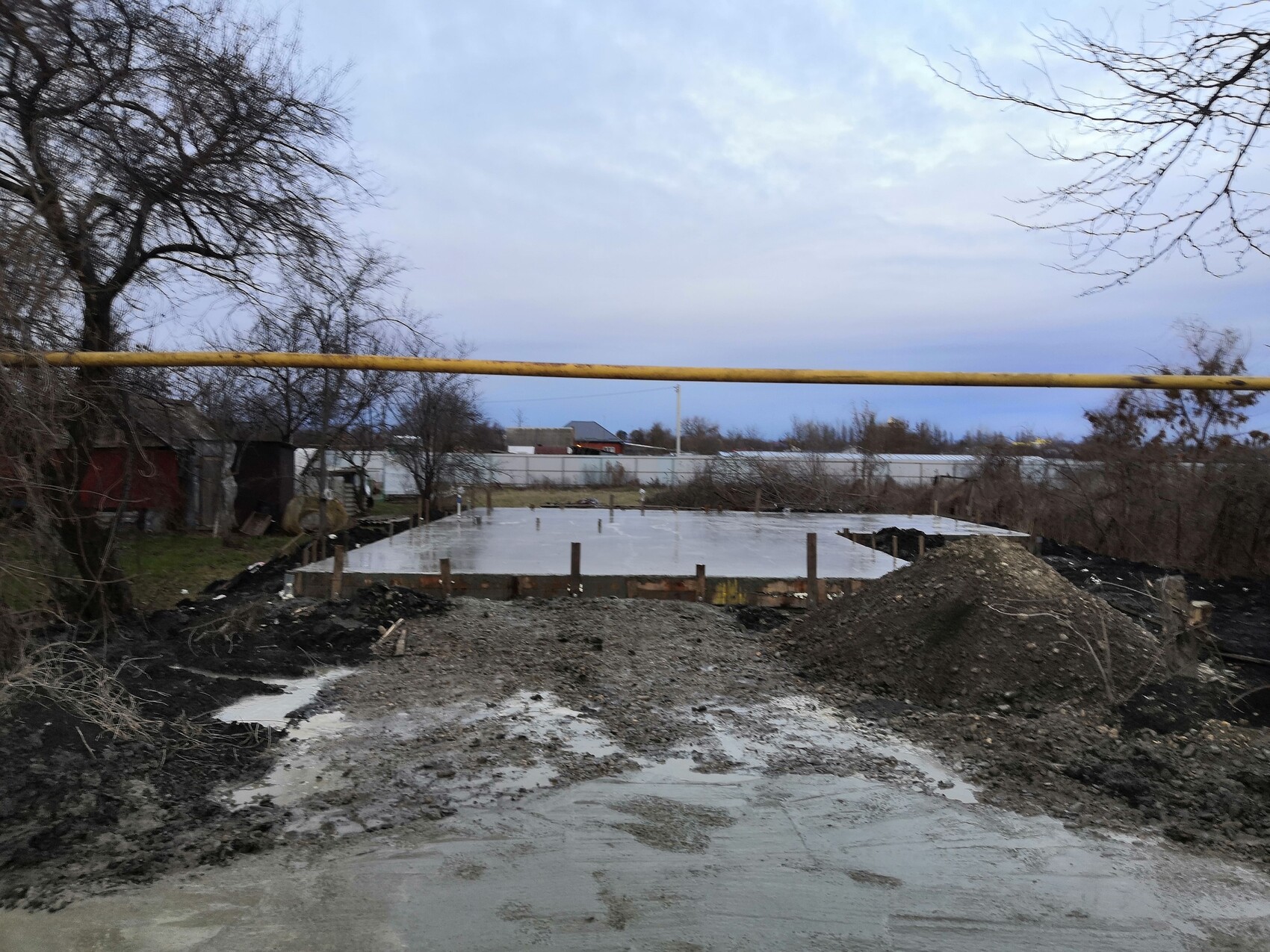

Moin,
Bodenplatte härtet jetzt ab, soweit so gut.
Jetzt nochmal zum Thema Muttererde, ich habe nur in den Flächen drinne den Mutterboden gegen schotter getauscht.
Muss das auch wirklich entlang des streifenfundaments gemacht werden?
Was hat das für Vorteile, oder besser gefragt welche Nachteile hat es wenn die Erde den Beton berührt?
Dazwischen ist aber auch noch eine Folie, oder war mal die ist nämlich stellenweise gerissen.

80 cm Gründungstiefe für dein Fundament sind definitiv zu wenig. In Rußland bei den Frösten sowieso. Das muss zwingend frostfrei gegründet werden, und da sehe ich eher 2,00m als gegeben an. wir hatten hier in Sachsen Anhalt schon 1,20m tief gefroren.
Ich würde sagen dass ist ein Setzungsriß. Ein Frostschaden. Darauf bauen wird schwierig.
Kann gutgehen, kann aber auch arbeiten. dann reißen dir am Haus die Wände und die Bodenplatte.
Ich habe meine Terrasse ähnlich konstruiert gebaut. Da bin ich 1m tief mit dem Streifenfundament reingegangen.

Also in Süden Russlands ist es jetzt nicht so kalt, da kann es schon passieren das es - 20°C wird aber das ist selten.
Momentan haben wir bis +15°C wieder.
Letzte Woche war kälter.
Gegraben wurde 90cm - 100cm, der Bagger Führer war da nicht so genau.
Fundament selbst hat ja die richtige Höhe 100cm, problem war anscheinend das 50cm davon nur unter der Erde waren.
Die anderen 50cm standen nach oben herabstehend.
Der Rest ist eine schotterschicht mindestens 40cm und die drückt ja das Grundwasser auch weg.
Denke aber da ich das gründstuck um das Fundament um 50cm angehoben habe, sollte nichts mehr einfrieren.
Das hoffe ich zumindest
