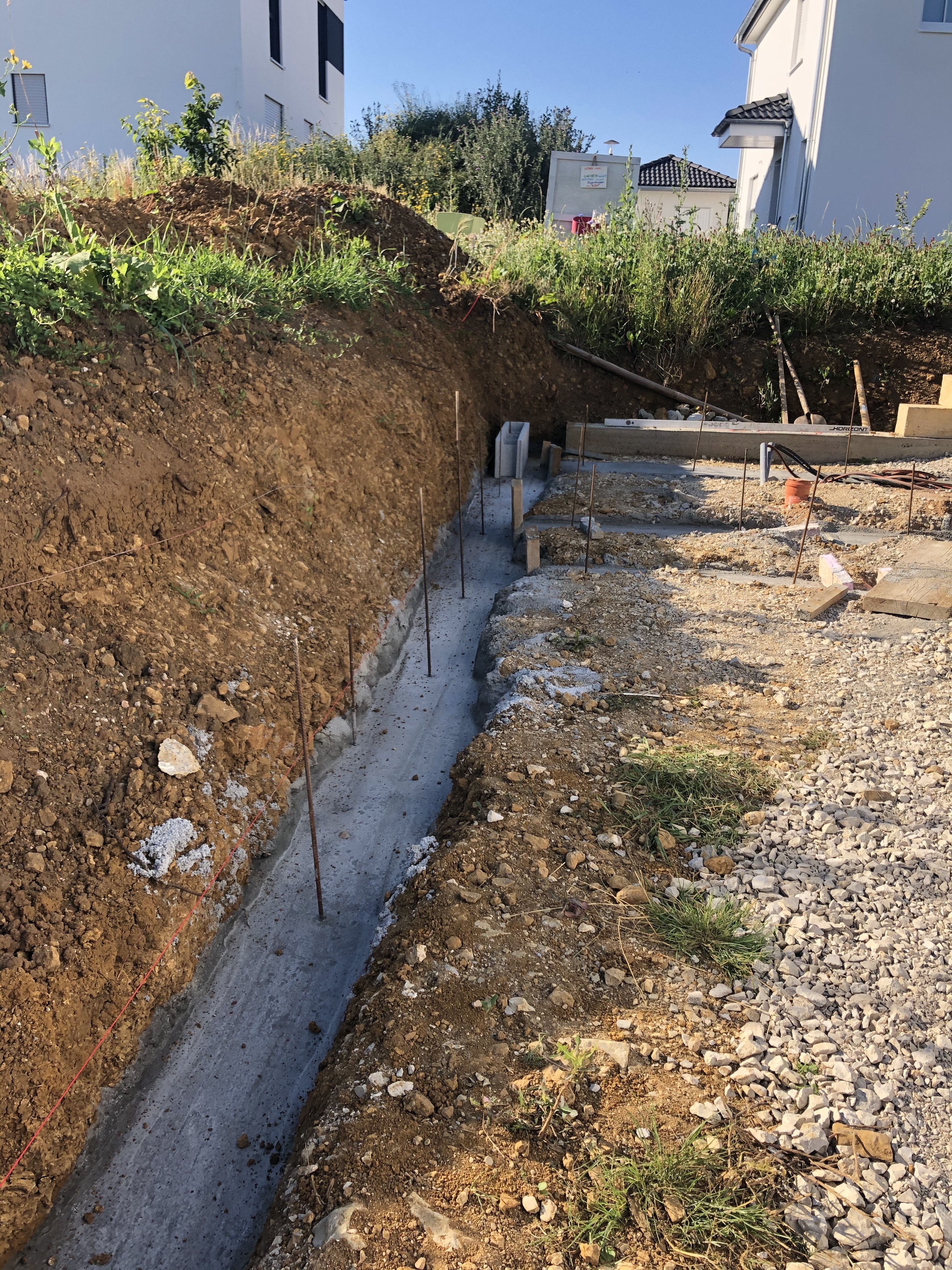

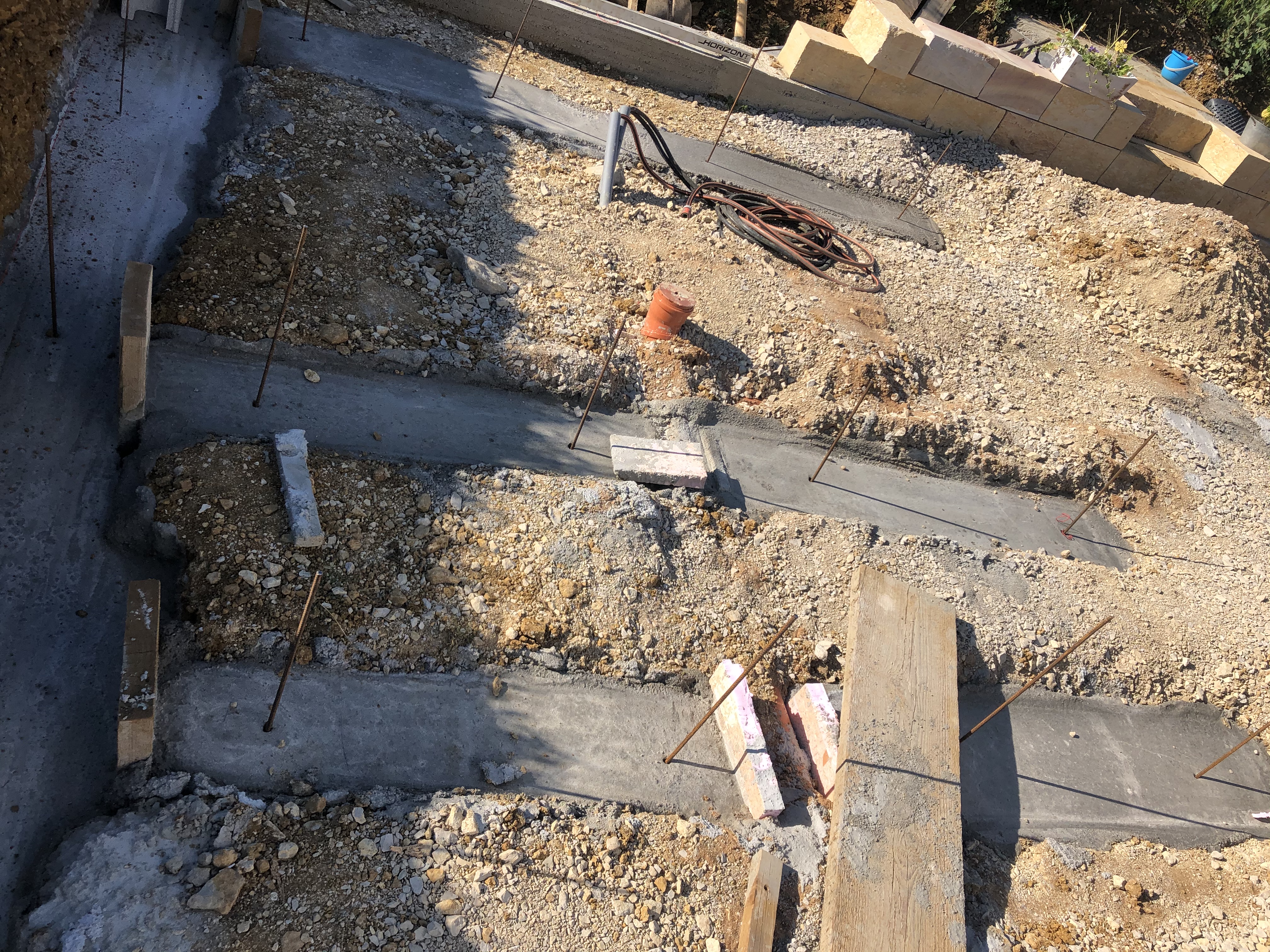

So, nachdem ich jetzt schön tief ausgeschachtet habe, habe ich das Fundament gegossen.
Ich werde dann erstmal zwei Reihen der Stützmauer setzten und dann die Streifen für das Gartenhaus mit ranmauern. Dann ist es ja quasi auch ein großes L.
Ich hoffe nur das ich die Gartenhausstreifen schön gerade kriege!

tomtom7912.07.20 09:07
Sieht doch gut aus aber mehr Eisen hätte nicht geschadet.
M4rvin12.07.20 09:14
Hmm ok, jetzt zu spät. Hatte bedenken, dass es dann schwer wird, die Steine auszurichten. Hab jetzt mal trocken die erste Reihe ausgelegt und musste schon dreimal hin und her schieben!
tomtom7912.07.20 09:24
Das grobe auslegen macht man vorher, aber macht dir nix draus beim ersten mal habe ich auch welche abgeflext. Habe pflanzringe gesetzt aber den Viertelkreis nicht berücksichtigt.
Hast du die Schallungssteine mit der halbrunden Aussparung oben? Lege dann dort noch stahl rein.
M4rvin12.07.20 09:26
Wird schon halten! Ja, in der Horizontalen werde ich auf jede Reihe eine komplette Lage legen.
Zusätzlich kann ich ja noch senkrecht welche auf das Fundament stellen.

Hallo M4rvin
hole dir 12er Moniereisen. messe die Lage der schalsteine aus. Bohr 12er Löcher 10cm tief in das Fundament. Dann donnerst du alle 30 cm (ca.) Moniereisen rein. lass die 40-50cm oben rausragen. Dann gehst du auf Nr. sicher.
