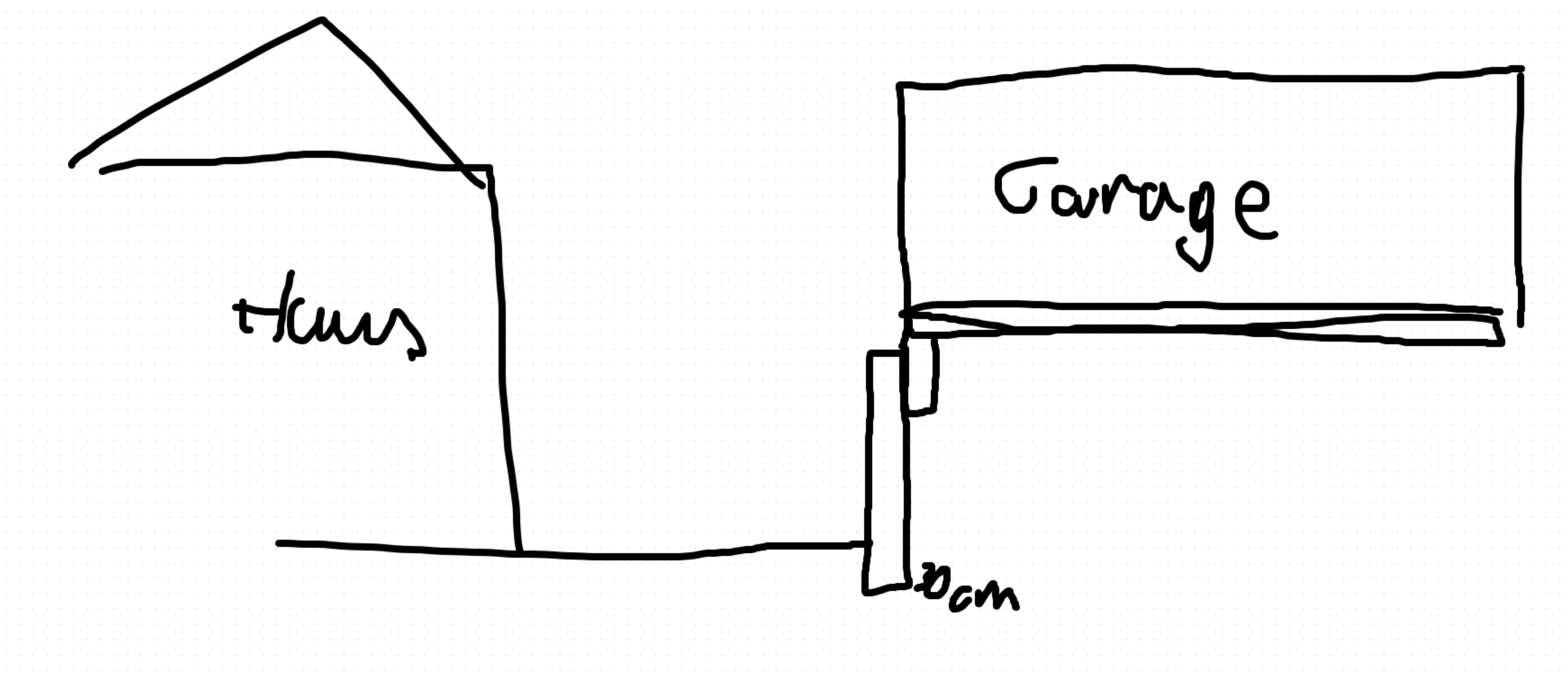

Ihr habt abgemacht, dass da eine Mauer gesetzt werden soll und keiner kommt auf die Idee, die Höhen mit zu diskutieren? Hast du den Entschluss erst nach euer Abmachung gefasst, dass du noch 70cm abgraben willst?
Das Fundament der Mauer läge dann nicht mehr frostfrei. Ich glaube nicht, dass das ne gute Idee ist.
Wir hatten ursprünglich vereinbart er wartet bis das endgültige Niveau hergestellt ist. Dann hat er auf einmal angefangen und die Bauarbeiter waren nicht von mir zu bremsen. Es ist vereinbart, dass er eine Mauer bis zur ursprünglichen Geländeoberkante errichtet plus etwas on top für den Wasserablauf. Dazu brauchts halt ein ordentliches Fundament. Gibts dazu z.B: online-Rechner?

Ich sachma, das begreift jede Frisööhse, daß dieser Aktionismus vom Prozedere her Unfug ist. Ehe Deine Aushub- und Geländemodellierungsarbeiten nicht abgeschlossen sind, kann man doch nur auf Sand bauen.
Wenn ich Deine Beschreibung recht deute, ist das Fundament einer 1,8 m hohen Mauer auf seiner Seite 1 m tief im Boden, und auf Deiner Seite 0,3 m (?) - selbst wenn sich die Höhe auf Deine Seite bezieht, und auf seiner Seite nur 1,1 m aus dem Boden schauen (warum so viel ?), brauche ich keinen Rechner, daß das nicht hält.
Schau mal durch die jüngsten Beiträge, das hatten wir hier vor etwa einer Woche schon´mal in der Form "Doppelhaus, einmal mit und einmal ohne Keller".
Eigentlich ganz meine Rede. Nachbar beharrt aber darauf, dass 30cm Fundament genug sind... Ich such nur irgendwas, was ich dem vorlegen kann woraus selbst für baufremde Gewerke klar wird, was Sache ist.
Nochmal zur Klarstellung:
Die Mauer ist komplett auf seiner Seite. Derzeit liegt noch Aushub an der Grundstücksgrenze. Ist der Aushub auf meiner Seite weg, steckt die Mauer die direkt an mein Grundstück grenzt dann noch ca. 30cm im Boden. Auf seiner Seite ist Erdreich.
hier eine total professionelle Skizze:
Handgezeichnete Skizze von Haus und Garage auf Bodenlinie

Das hält niemals und einen Rechner kenne ich das nennt sich Statiker!

Der spricht leider nicht so massiv Deutsch Haus/Garage ist selbst gebaut (hab da Riesen Respekt davor), Entwürfe haben Sie aber von einem Planungsbüro.
Fachlich riet man mir folgendes:
Die Mauer weg reißen
Dann ca 1.5m runtergraben ausgehend von meinem Gelände
Saftige L-Profilteile rein über die gesamte breite mit 200m Höhe
Kostenpunkt: 10k
