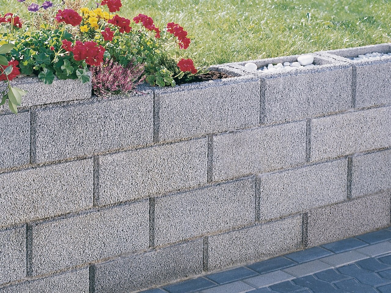

ich brauche Hilfe bei meiner Gartenmauer.
Wir haben im Garten einen Hang und wollen den Hang zum Rasen mit einer kleinen Gartenmauer abgrenzen.
Graue Blockmauer als Beetumrandung mit roten Geranien, grünem Laub und lila Heide, Kies am Rand.
So soll das hinterher aussehen. unten Rasen mit einer Reihe Mähkantensteine und oben hinter der Mauer dann ein Blumenbeet
Die Mauer soll ca. 3-4 Steinreihen hoch werden also ca. 60-80cm lang wird die Mauer ca. 10m
Meine Frage:
Was für ein Fundament wird für die Mauer benötigt?
Braucht man dafür ein Solides Betonfundament oder würde es ausreichen wenn man eine Steinreihe in den Boden versenkt und mit Beton füllt?
Was wäre eurer Vorschlag für ein Fundament für so eine kleine Mauer

Wenn du dich nicht daran störst, dass nach dem ersten kalten Winter Risse auftreten und die Mauer nach ein paar Jahren wegen ungenügender Einbindung nach vorne kippt.
Starre Mauer -> frostsicheres Fundament
Als Stützmauer auf ausreichende Einbindung in den Boden achten (mindestens 1/3 der Gesamthöhe) oder entsprechende Neigung nach hinten
Ergibt dann in der Regel 80cm Fundament, die untersten 20-30cm kann man auch per Schotter machen. Verbindung Fundament zu Mauer sowie innerhalb der Mauer über ausreichende Bewehrung sicherstellen

Ich möchte natürlich, dass die Mauer für die "ewigkeit" ist und nicht kaputt geht
Also habe ich das richtig verstanden dass wir ein 60-80cm tiefes Fundament benötigen
Wie würde das Fundament aussehen wenn man es richtig macht?
Graben ausheben ca. 60-80cm tief
ganz unten nur Schotter und den verdichten (eine SDS Max Stampfplatte kann man dafür verwenden mit einem Abbruchhammer oder?)
muss dann eine Betonschicht kommen oder sollten wir eine Steinschicht verlegen und die dann mit Beton verfüllen (die sind ja innen Hohl)
Sorry ich habe davon nicht so viel Ahnung

Ihr hebt einen Graben aus, 80cm tief. Das Fundament sollte breiter sein als die Mauer. Z.B. Mauerbreite 20cm, Fundament dann 35-40 cm oder so.
Du füllst den Graben mit 20-40 cm Schotter und verdichtest den lageweise. Wenn du nen Stampfer hast, schafft der im Zweifel auch die 40cm in einem Durchgang. Verdichtest du von Hand, dann eher in 5cm Schichten.
Auf den Schotter gießt du Beton (nicht Mörtel oder so, sondern Beton - ggf. Googeln), bis ca. 15-20cm unterhalb des Rasenniveaus. In den Beton (bzw. natürlich vorher in den Graben) stellst du Bewehrungsmatten, die du mit Bewehrungsstäben miteinander verbindest. Alle paar cm (je nach dem wie lang deine Steine sind) lässt du Bewehrungsstäbe oben rausschauen. Lieber zu lang als zu kurz, abschneiden kann man immer.
Nach dem Aushärten setzt du die erste Steinreihe gleichzeitig mit den Rasenkantensteinen. Dafür nimmst du am besten erdfeuchten Trasszement mit Sand (1:4), legst mit einer Kelle oder Schaufel eine erste Schicht, ca 3-5 cm dick. Darauf die Steine in Waage, etwas reinklopfen, davor eine Rückenstütze mörteln, die knapp unterhalb der Rasenoberfläche endet. Wenn dort direkt Rasen dran soll, eher steiler machen, wenn nicht, eher flacher auslaufen lassen.
