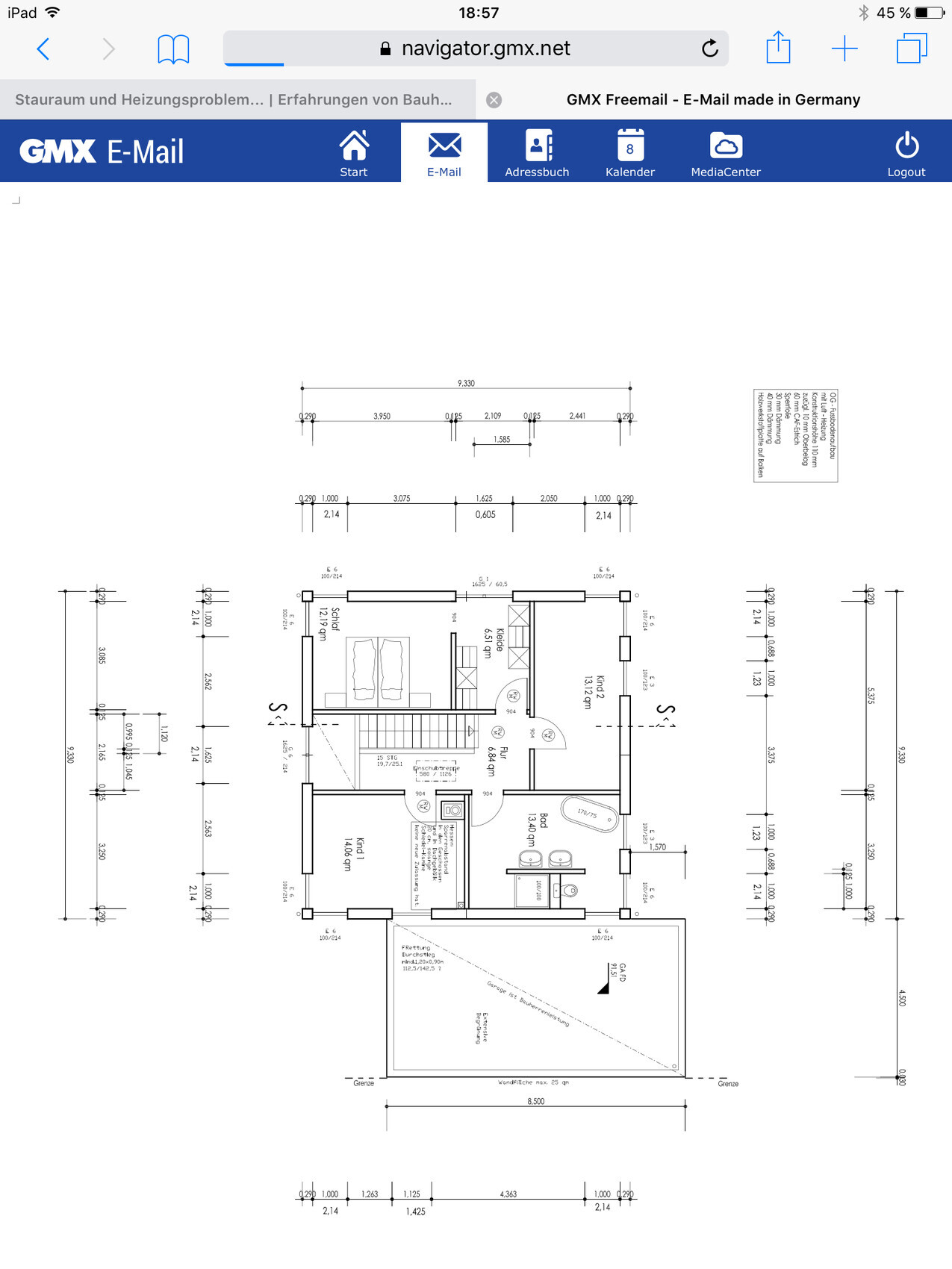

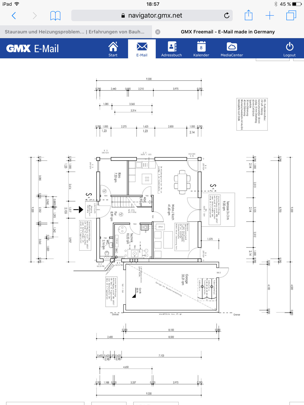

Mygstylzz
08.01.17 18:58
Noch als Anhang unser Grundriss. Unter der Treppe ist noch eine Speisekammer. Vll hat auch jemand noch ne Idee für ne bessere Aufteilung. Die Küche wurde leider auch sehr klein weil wir noch das Büro für den schreibtisch und nen garderobenschrank einziehen mussten.lg

Man kann die Grundrisse kaum erkennen, vielleicht mal als PDF einscannen. Und, sinnvoll ist auch die Berücksichtigung von

Ich kann leider die Maße schlecht lesen - ist das Haus wirklich nur 9,30 im Quadrat?
Ich halte einen Keller nicht unbedingt für notwendig, das sind ja auch Kosten.... allerdings könnte hier und da ein halber Meter mehr ganz gut tun.

Bei Euch fehlt tatsächlich etwas Stauraum. Und definitiv die Garderobe!!! Dafür könnte aber der Hauswirtschaftsraum etwas kleiner. Dort im Hauswirtschaftsraum unbedingt eine Wand frei planen, damit Ihr dort eine Schrankzeile machen könnt. Das kann das ganze Dekogedöns, Werkzeug, Putzsachen und Vorräte beherbergen.
Eure Speis finde ich überflüssig, die Tür stört auch für eine vernünftige Möblierung der Küche. ich würde die Tür Rtg Flur machen und dort unter der Treppe die Garderobe mit den unzähligen Jacken und Schuhen von Euch machen.
Hauswirtschaftsraum hat in der Mitte vergeudeten Raum... dafür kann man vor dem WC noch einen Einbauschrank setzen.
Oben ist die Ankleide zu schmal und auch der Slalomweg ist nicht durchdacht. Das Fenster dort weg und eine kleine begehbare quadratische Kleiderkammer wäre besser in der Nutzung. Aber hier sehe ich Potential, wenn das Haus 50cm in der Weite wächst.
Der Luftraum ist natürlich auch vergeudeter Raum, hat kaum Nutzen, ausser das es dort nach oben ziehen kann. Aber stehen und die tolle Aussicht nach unten geniessen wird dort keiner. - ich würde daraus noch einen Abstellraum machen.
Planerisch ist es jetzt nicht gerade klug, die Toilette im OG über das WZ zu setzen. Warum sind die Kinderzimmer nicht nebeneinander? Warum ist das Bad nicht über dem Hauswirtschaftsraum und Gäste-WC? Bitte füll den Link aus, den kbt09 Dir gepostet hat 🙂
Da gibt es noch einiges an Potential... für den Architekten!
Dürftet Ihr größer bauen oder verbietet es Euer Grundflächenzahl??? Ein Kostenthema wird es wohl weniger werden als ein Keller?! 😉
Warte mal ab, was Kerstin (@kbt09 ) für Dich an Ideen hat. Die Kritik sollte allerdings ähnlich ausfallen 😳

😉 .. ein grundlegender Punkt ist, man sollte Grundrisse immer maßstabsgerecht mit den Möbeln skizzieren, die man unbedingt unterbringen will.
Küche ist z. B. so nicht nutzbar und überhaupt, es wird hier im Grundriss mehr Platz suggeriert als es wohl dann vorhanden ist.
Kamin-Platzierung nimmt ja auch viel Platz weg und die Frage ist, ob der so überhaupt sinnvoll genutzt wird.
Die ganzen bodentiefen Eckfenster im OG .. die sollte man vielleicht auch mal überprüfen, insbesondere auch in den Kinderzimmern (hier fehlt mir z. B. der Nordpfeil, damit man die Ausrichtung erkennen kann). Sprich .. beispielhaft möblieren und mal sehen, ob da nicht dann die Schreibtische vor den Fenstern landen. Dann lieber breitere Fenster aber mit Brüstungshöhe von 80 bis 90 cm.
Ankleide sehe ich wie Yvonne. Da wäre es eigentlich vorteilhaft, das Bett mit dem Kopfteil an die Außenwand, dann kann die Zugangstür weiter nach links und es können wenigstens 5 m Schrank gestellt werden. Dazu müssen die Fenster alle angepaßt werden.
Garderobe im EG ist echt Mangelware. Insbesondere mit 2 Kindern.
Also .. da gibt es schon so einiges, was man beachten muss.
