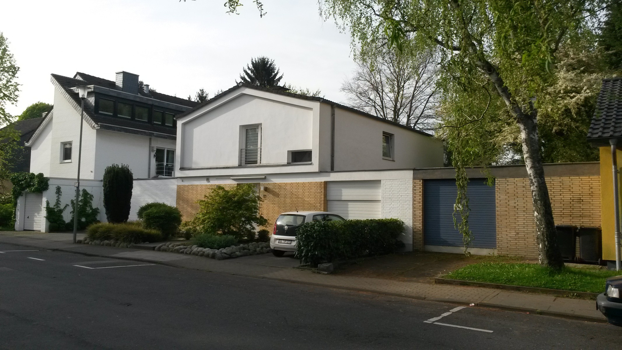

Es muss vor allem passen, in sich stimmig sein und auch mit der Umgebung harmonieren. Hier mal ein Beispiel eines Hauses mit zwei Vollgeschossen und einem Satteldach, dass IMHO (!) gut wirkt. Erfordert wahrscheinlich einen Architekten.
