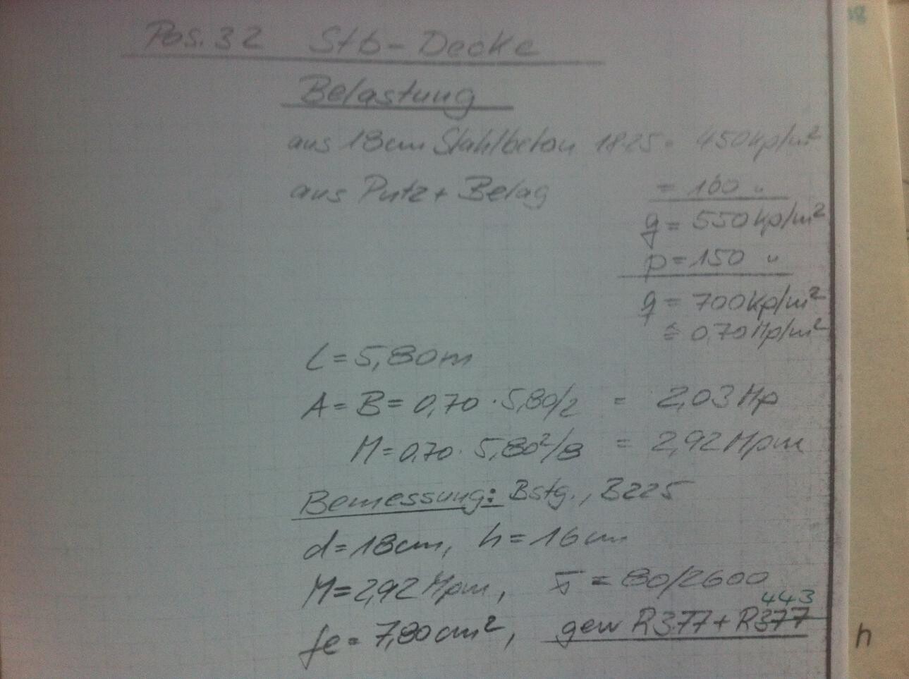

Hallo!
Es handelt sich hierbei nicht um einen Neubau, sondern um einen Altbau. Ich hoffe dennoch, das dieser Post erwünscht ist.
Unser Wohnzimmer ist 40 m² groß und darunter befindet sich ein 40 m² großer Kellerraum. Es handelt sich um eine Stahlbetondecke. Auffällig ist, dass der Boden schwingt, wenn Kinder mittig im Raum springen oder wenn man etwas fester auf den Boden stampft. Der Estrich ist noch 40 Jahre alt und Da drüber befindet sich Parkett. Zwischen Estrich und Betonboden wurde vor 40 Jahren, als das Haus gebaut wurde, Styropor verlegt (genauso war es auch als wir den Estrich in der angrenzenden Diele entfernt haben).
Muss ich mir Sorgen machen, dass der Boden irgendwann (40 Jahre hielt es schließlich) nachgibt und etwas "absackt" oder ist das Schwingen normal? 40 m² ist schließlich eine große Fläche und damals wurde mit Schalbrettern noch betoniert. Es sind auch keine Stürze oder Stützen im Keller angebracht. Das Schwingen wird deutlich, indem ein die Deko auf dem Glastisch etwas wackelt und man spürt dass der Boden etwas "bebt".

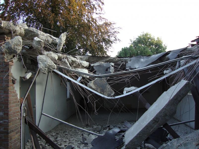

Anbei ist ein Foto, das unsere ehemalige Garage zeigt. Die Deckenstärke betrug 14 cm. Wir mussten sie abreisen um einen Zugang für schwere Maschinen zum Garten zu schaffen. In der Decke war außerdem ein langer Riss, aber im Nachhinein stellt sich heraus, dass die Garage niemals eingestürzt wäre. Der Presslufthammer des Kettenbaggers brach dabei sogar durch .
Das Fundament war 40 cm dicker Stahlbeton. Hier und am Haus wurde wohl an Beton und Eisen nicht gespart. Haus und Garage entstanden gleichzeitig.
Das mit der Garage soll nur Beispiel für die Bauweise sein. Die Betondecken im Haus sehen ähnlich/genauso aus.
Außerdem zeigen die beiden übrigen Bilder einen Auszug aus dem Statikplan von dem Haus. Die Dicke vom Boden des Erdgeschosses beträgt 18 cm. Vielleicht sind die Infos hilfreich für Euch!

Die Garage hat vielleicht 25 Quadratmeter und es hopsten keine Leute darauf herum.Ich persönlich glaub aber nicht das die Decke einstürzt?
padersee13
24.09.12 19:56
Das kann ich mir eigentlich auch nicht vorstellen.
18 cm dicker Stahlbeton sollten doch ausreichen und der Keller Raum darunter ist eher rechteckig als quadratisch. Außerdem schwingt es wirklich nur in der Mitte vom Raum. Außerhalb ist alles fest.
Es wurde außerdem 1970 von einem Statiker geprüft und abgenommen. Während der Renovierung hatten wir einen knapp 400 kg schweren Eichenschrank von meiner Urgroßmutter genau mittig im Raum stehen. Für ein halbes Jahr und nichts ist passiert.
Ich hatte nur etwas Bedenken, gerade weil wir Kinder haben und unter dem Wohnzimmer befindet sich ein Partykeller, den wir auch nutzten möchten.
Unter Umständen könnte das Schwingen auch am Estrich liegen.

KlarStell Dir allein die Energieverteilung des Gitternetzes/Armierung im Beton bei Schwingung vor!Die meiste Energie verliert sich im Mauerwerk und in der Mitte ist der Stahl auf Zug trägt daher meistens Tonnen.
Falls was durch die Schwingung passieren würde ,würde zuerst Beton abplatzen ,wobei die Armierung weiterhin stabil bleiben würde!Vielleicht würde es Abplatzungen geben ,wenn Deine Familie täglich gemeinsam im Rhythmus ,über viele Jahre mehrere Stunden gezielt die Konstruktion massivem zum Schwingen bringen würde?
