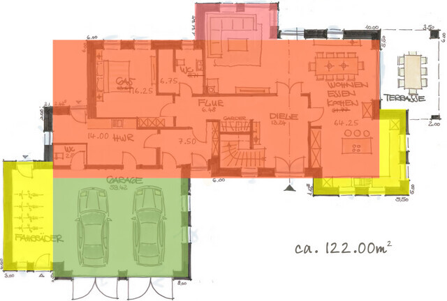

dass mit dem U werde ich mal anschauen. Hab ich dich denn richtig verstanden, wenn ich z.B. jetzt hinten alles angleiche und somit 48m² mehr hätte, würde es dann wirklich evtl. trotzdem billiger rauskommen als einen Erker (jetzt nur die Wand, ohne Extra Fenster die meist durch einen Erker entstehen), wie jetzt zur Zeit?
Alex
haydee07.06.20 17:56
Der Rohbau ja, der Innenausbau käme dazu. Aber du mußt die Räume anders anordnen, qm rauswerfen. Wenn mehr Tiefe, dann weniger Breite.
Du musst günstiger werden durch
- qm streichen 10 bis 15 qm pro Stockwerk sollten gehen
- kubatur vereinfachen z.b Wegfall des Balkons beim Schlafzimmer.
Was spricht denn dagegen wenn sich Badezimmer und Arbeitszimmer den Balkon teilen?
Vielleicht brauchst du gar nicht die Tiefe. Andere Treppe, andere Position

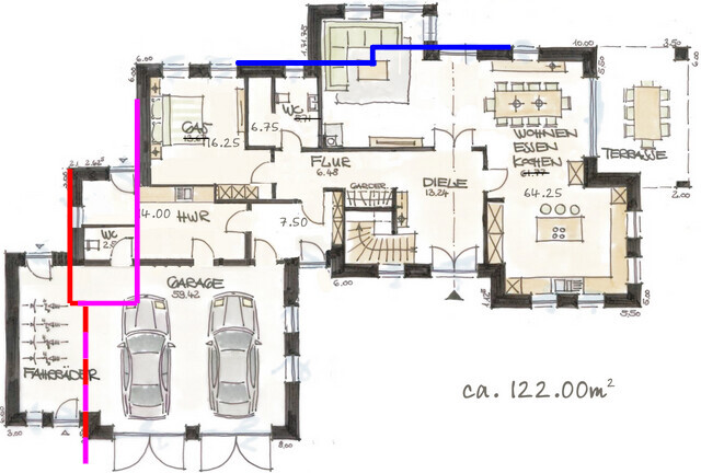

11ant07.06.20 21:13
Ich hänge mal zwei Bearbeitungen an:
1. eine Bereinigung der Baukörper nach der Methode, aktuell gekröpfte Linien (blau, rot, pink) in "gerade" geändert zu denken
2. die Auswirkung auf die zu bedachenden Flächen - Hauptbaukörper rot, gartenseitiger Vorsprung des Hauptbaukörpers abgeschleppt (rosa), Kern des Garagenbaukörpers grün, eingeschossige Anbauten gelb.
