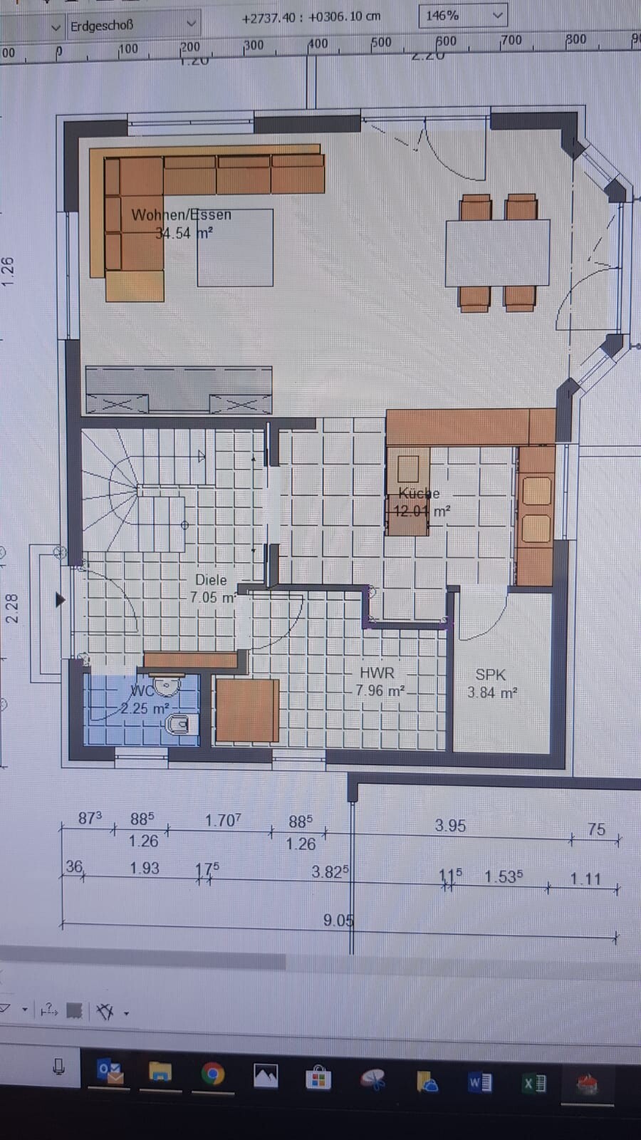

Größe des Grundstücks 590 qm
Geschossigkeit 2 ohne keller
Dachform walmdach
Stilrichtung klassisch
Anzahl der Personen, Alter 4 (35/33/3/1)
Familiennutzung
Schlafgäste pro Jahr kaum
offene oder geschlossene Architektur: gern offen
konservativ oder moderne Bauweise
offene Küche, Kochinsel
Anzahl Essplätze 6/8
Musik/Stereowand
Garage, Carport
Von wem stammt die Planung:
-Planer eines Bauunternehmens
-Do-it-Yourself
favorisierte Heiztechnik: Luft-Wasser-Wärmepumpe

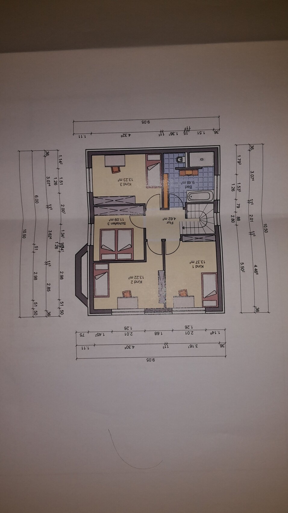

Was ist das fürn oranger Kasten im Bad - Abkofferung für Leitungen? Ich käme wohl nur mit Mühe aufs Klo gequetscht...

Ohne Keller zu wenig Staufläche. Waschmaschine und evtl. Trockner benötigen auch Raum. Wenn die mit in den Hauswirtschaftsraum sollen, wird's eng.
kbt0902.08.18 08:07
Tja, was soll man da sagen. Es gelingt noch nicht mal, die beiden Grundrissansichten in identischer Ausrichtung einzustellen.
  • Lageplan - Fehlanzeige
  • Nordpfeil - Fehlanzeige
  • Frageliste - stark gekürzt, insbesondere um den Teil, wo ein Threaderöffner eigentlich mal erklären kann, was am Grundriss denn gefällt, und wo noch Bauchschmerzen sind.
  • Vermaßungen EG abgeschnitten
Zum Plan:
  • Flurgarderobe m. M. n. nicht tief genug
  • Weg Kücheninneres an Tisch vorbei auf Terrasse = Slalom
  • Elternschlafzimmer erscheint ausgesprochen schmal, deshalb sitzt Tür auch so, dass dahinter wohl keine 70 cm Tiefe für Kleiderschrank sind
kaho67402.08.18 08:10
Der orange Kasten muss weg oder kleiner, hat Müllerin schon gesagt.

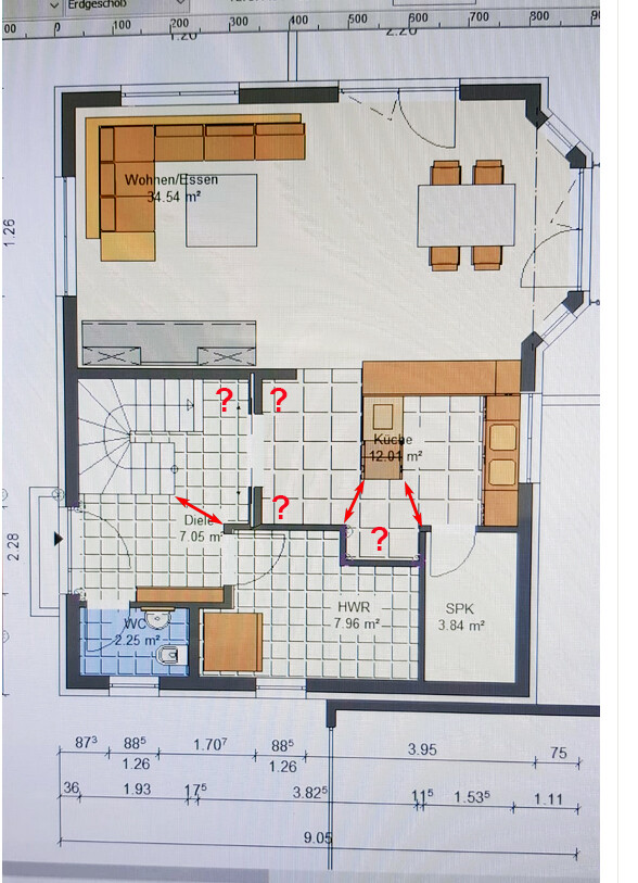

Im EG passt die Küche meines Erachtens nicht zum Plan. Sieht aus, als hättet Ihr einen vorhandenen Plan genommen und dort Eure Traumküche eingebastelt - nur ist sie für den Raum nicht optimal. Was soll in das "Loch", welches den Hauswirtschaftsraum ausbeult? Die Durchgangsbreiten sehen alle sehr pipslich aus.
Zudem ist der Eingangsbereich sehr verwinkelt und beengt. Auf der anderen Seite enstehen Freiflächen, die schlecht nutzbar sind. Was ist mit dem Platz unter und vor der Treppe? Der wird wohl ratzfatz zur Müllecke mutieren, oder steht da noch was?
Oben sollte das Schlafzimmer mit Kind 1 oder 3 tauschen, damit nicht gleich alle 3 Kinder erfahren, wie sie gemacht wurden.

Die Nische in der Küche ist sicher für eine Kühl/Gefrierkombi...
