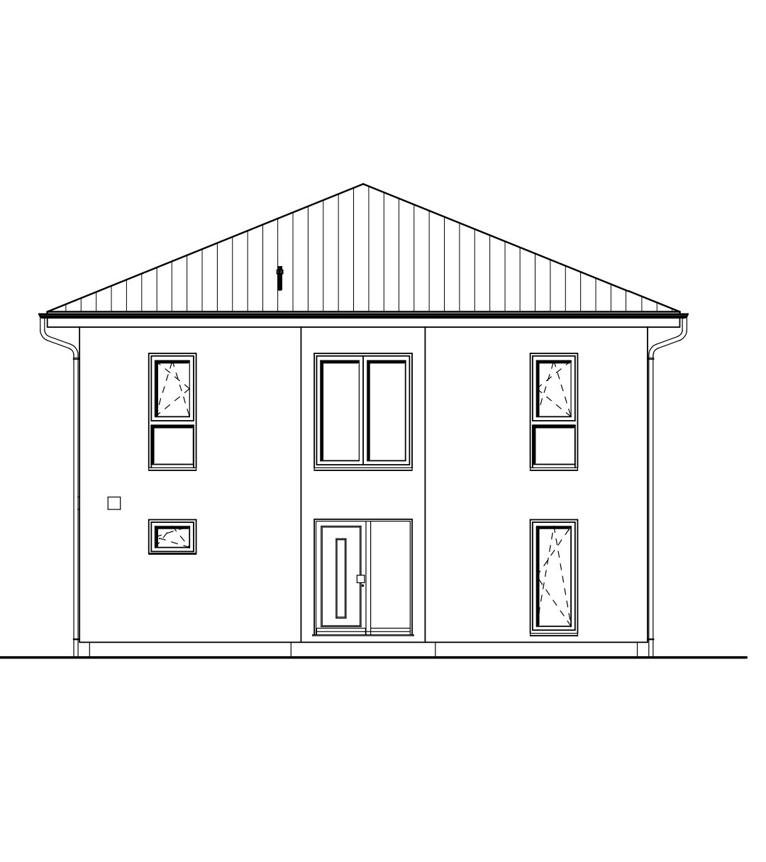

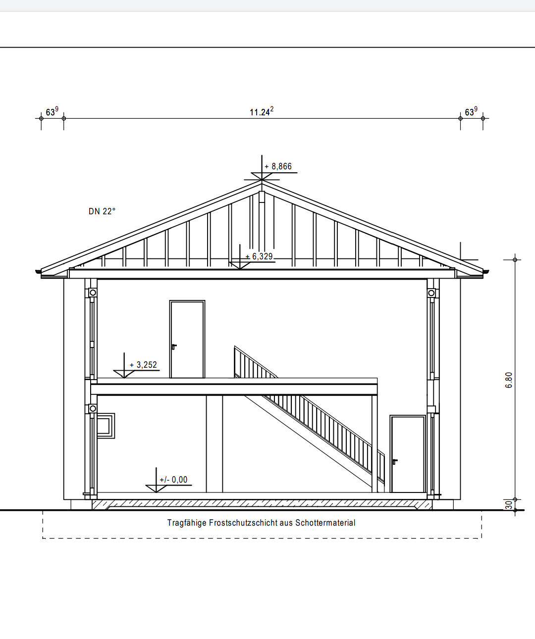

kaho674 schrieb:
Hast Du auch schon Ansichten bis jetzt? Alte sind auch ok.
Schnittzeichnung eines zweigeschossigen Hauses mit Satteldach, Treppe, Tür und Geländer.
Frontansicht eines zweistöckigen Hauses mit Satteldach, zentraler Tür und Fenster.
