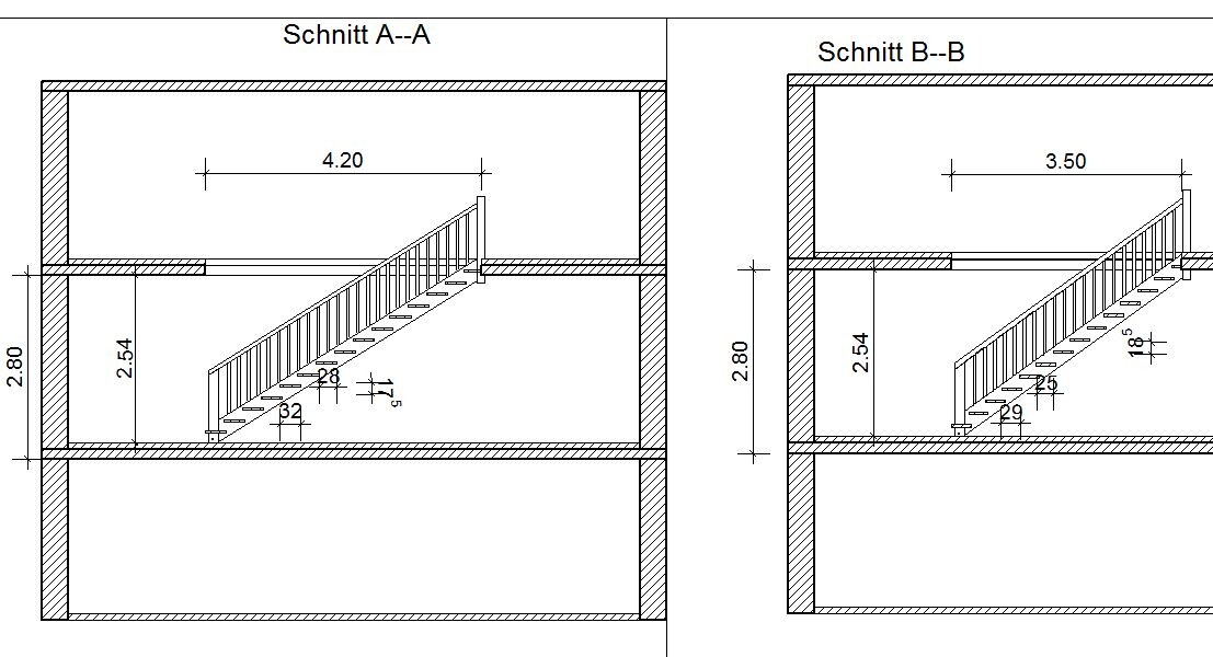

Was ist mit dem Begriff Stockwerkshöhe gemeint?
kbt0929.01.15 23:44
Hier in dieser Schnittzeichnung sieht man es gut:
Architektur-Schnitt: Treppe mit Geländer, zwei Querschnitte A-A und B-B, Maßangaben.
254 cm Raumhöhe von Fertigboden bis Decke unterhalb
280 cm Geschosshöhe, also incl. der Decken ... und das ist die Höhe, die die Treppe überwinden muss.
