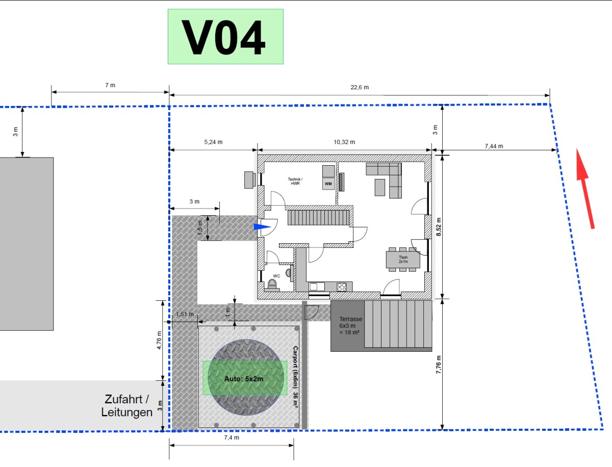

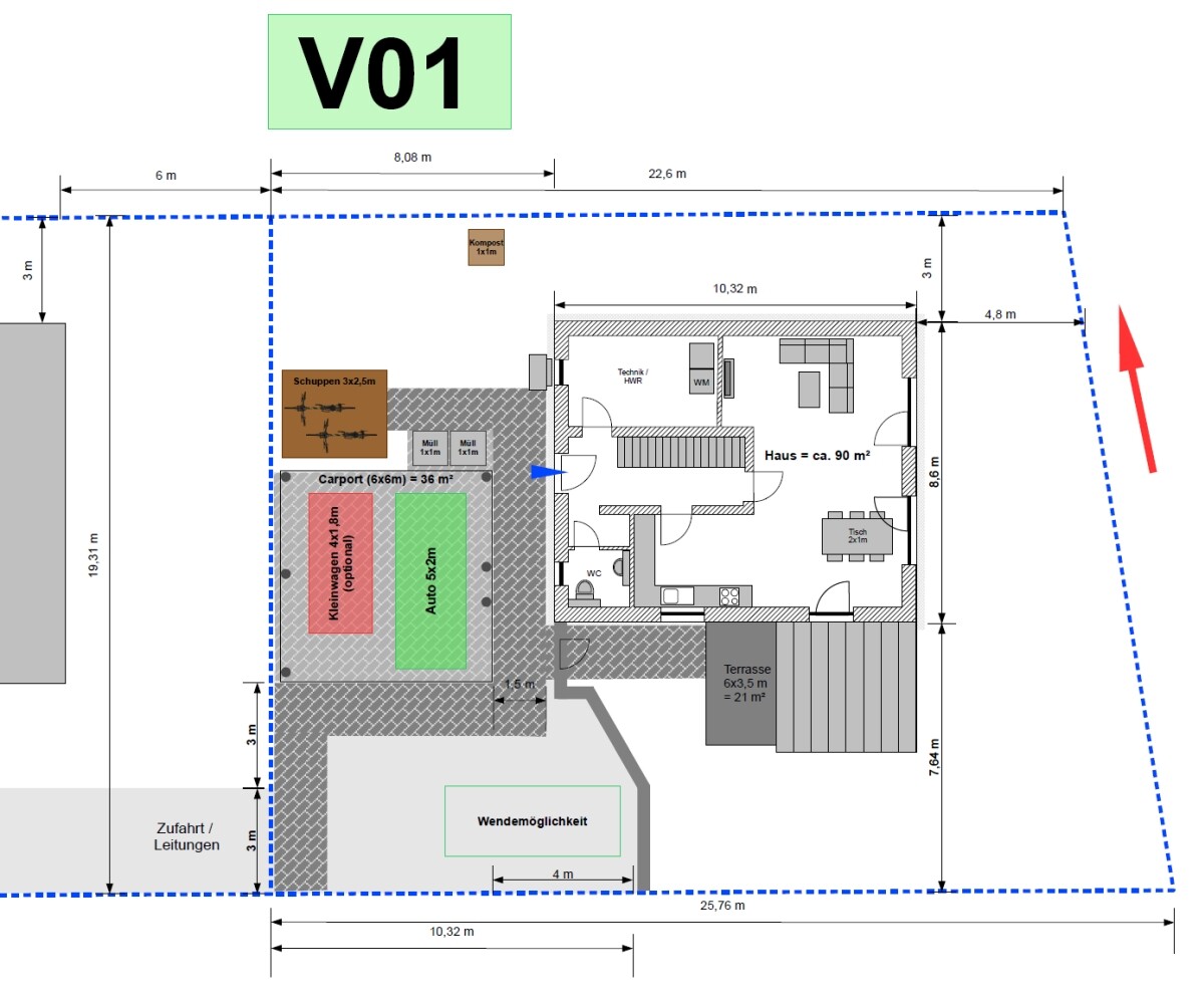

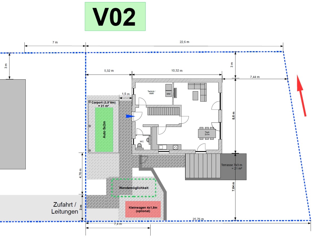

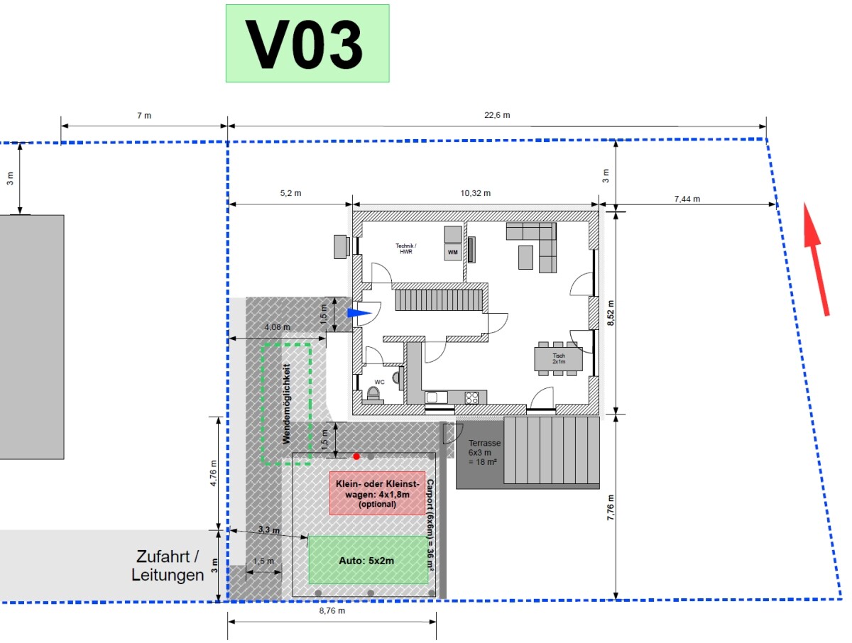

Vielen Dank für die Ideen und Vorschläge. Könnt ihr bitte noch einmal über die folgenden Ideen drüber schauen? V01 entspricht großteils dem, was vorgeschlagen wurde.
Änderungen am Grundstück: Es sind doch eher 465 m² und zum Haus des westlichen Nachbarn müssen 12 Meter eingehalten werden. D. h. Hausabstand zur westlichen Grenze 5 oder 6 m (je nachdem, wo dort das neues Haus hinkommt).
LG
Grundriss eines Hauses mit Hof, Carport, Schuppen, Terrasse und Zufahrt
Grundriss eines Hauses: Wohnbereich, Küche, Carport, Terrasse, Zufahrt, Maße in Metern.
Grundriss eines Gebäudes mit Terrasse, Auto- und Kleinstwagenstellplätzen, Innenräumen.
Grundriss: Haus mit Terrasse, Auto-Parkplatz, Zufahrt und Innenräumen.
