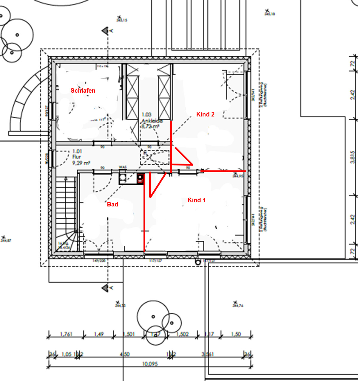

Ich würde an Eurer Stelle 2 Schiebetüren im Esszimmer bevorzugen.
Wir hatten in unserer Wohnung eine ähnliche Situation wie Ihr und fanden das mit den Flügeltüren sehr nervig.
Darf man fragen wie hoch die Baukosten sein werden?
mynhma
Nun aktuell haben wir gar keine Türen vorgehalten sondern möchten eher einen offenen Bereich... Schiebetüren haben wir überlegt aber gemäß aktuellem Grundriss sind diese nicht realisierbar oder hast du einen Vorschlag? :D
Die Baukosten liegen aktuell nur fürs Haus+Keller (ohne Grundstück u. Nebenkosten) bei 410.000. Allerdings haben wir auch einige Extras bereits inkludiert welche ich nicht aus dem Kopf aufzählen kann (z.B. Smarthome, erhöhte Decken EG, Sitzfenster, Photovoltaik+Speicher, usw)...

- das Fenster in der Umkleide hatten wir drin und wieder raus genommen... die Sache ist direkt gegenüber wäre auf gleicher höhe ein Nachbarfenster und beim Umziehen in der Ankleide möchte man ja nicht beobachtet werden, was dazu führen würde dass dies immer abgedunkelt oder Rollladen zu wäre -> insofern dachten wir, wir nutzen lieber die Fläche weil meine Frau so viel Kleider-Stauraum wie möglich braucht? :D
-> wir überlegens uns aber nochmal
Dafür gibt es satiniertes Glas - auch teilhoch. Wir haben oben z.B. 20 cm klar gelassen, was sehr angenehm ist und bei hinreichend Sichtschutz für Licht und Weite sorgt.
Der Bereich ist - da über Eck der Außenwand/Wandscheibe - sonst eh kaum für tiefe Schränke nutzbar.
Ich würde die Treppe um ca. 1 1/2 Meter nach planoben verschieben und den Ansatz gerade, oben dann nach rechts gewendelt.
Das WC muss man dann wohl etwas anpassen.
Warum?
Wegen des Schmutzbereiches vor der Treppe. Außerdem ist es direkt vor der Hauseingangstür nie so wirklich behaglich.
Ich finde den Entwurf gut.
Wenn man den Allraum betritt, gibt es sicherlich eine tolle Atmosphäre.
Ggf würde ich die Insel um 90 Grad drehen, damit das Arbeitsdreieck perfekter wird.
Mal nebenbei bemerkt: Eingang dort, wo das Carport ist, wär natürlich noch feiner [emoji2]
kaho674
kaho674
- bzgl. OG. ja hier tuen wir uns aktuell noch schwer... wir haben gestern Abend nochmal eine leicht angepasste Variante diskutiert, in der wir die Nische für einen Einbauschrank im Flur nutzen würden als kleinen Haushaltsstauraum. Dann hätten wir im Schlafzimmer eine schöne gerade Schrank- und Fernsehwand , der Kind 1 würde sich vergrößern und durch das versetzen der Wand in Kind 2 können die Kinderzimmer angeglichen werden... was haltet ihr davon?
Keine Ahnung. Da muss mal ne Skizze her. Kommt ja keiner mehr mit im Kopf. ;)
Ich weiß ja nicht, wie festgemeißelt die Aufteilung oben ist. Man könnte aber nochmal bissl rumschubsen. Hier mal eine Alternative skizziert:
