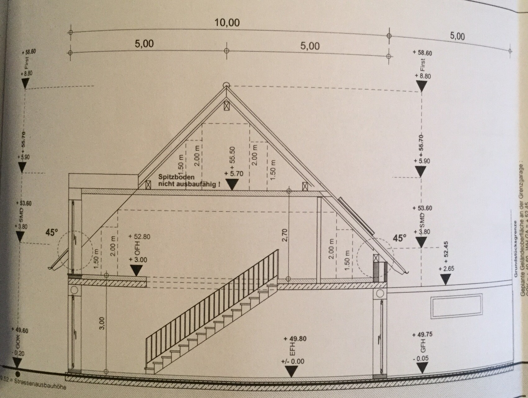

Gedämmt wird das Dach! Und im Bebauungsplan sind dazu keine Regelungen getroffen.
Wie gesagt, mit dem Architekt reden wir vor einer Wand. Er arbeitet halt mit unserem Bauunternehmer zusammen, so dass wir uns ihn nicht auswählen könnten...
Wir haben von Anfang an gesagt, dass wir den Raum als Zimmer nutzen wollen! Es ist also von vorne rein bekannt.
Uns kommt schon sehr komisch vor, warum er die Fenster im Spotzboden plötzlich weggelassen hat...
Kann der Grund "nicht ausbaufähig" einzig und allein von der Raumspartreppe her kommen!?
Adas86
04.01.17 13:10
Anbei der Schnitt:
Querschnitt eines Hauses mit Satteldach, Treppe, Spitzboden und Maßlinien.

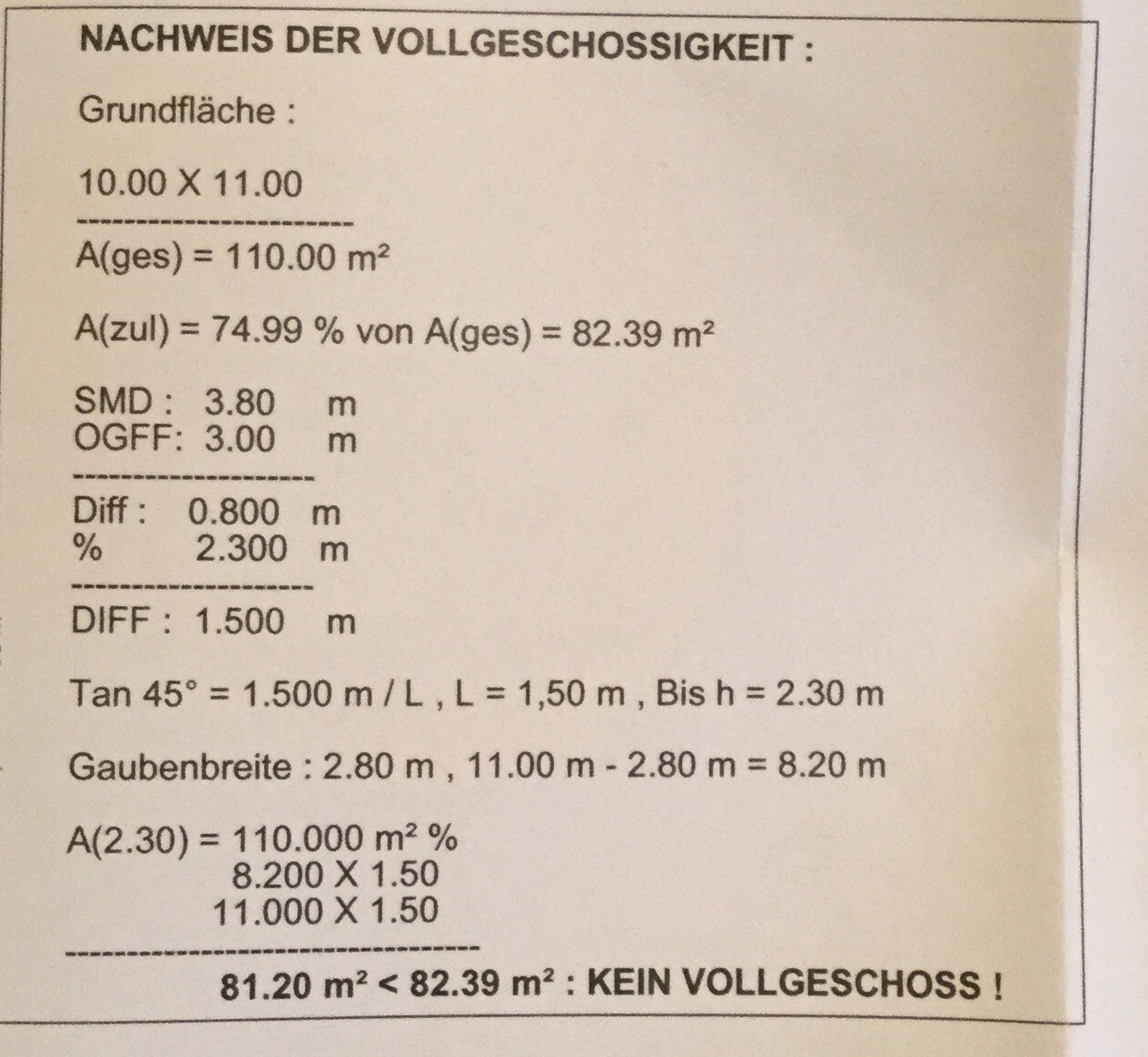

Oder kann es an der Vollgeschossigkeit liegen?
Wir dürfen lt Bebauungsplan nur 1 Vollgeschoss haben.
Dokument mit Grundflächenberechnung und Vollgeschoss-Nachweis

Volltreffer. Wobei der Architekt Euch darüber hätte informieren müssen, weil Ihr davon ausgegangen seid, dass Ihr den Raum noch nutzen könnt. Vielleicht kann man es als Lagerraum deklarieren und dann doch noch eine Treppe und Fenster ins Dach hereinkriegen.

Warum hat der Ausbau des Spitzbodens denn Einfluss auf die Vollgeschossigkeit des Dachgeschosses? Der Zusammenhang erschließt sich mir nicht.
