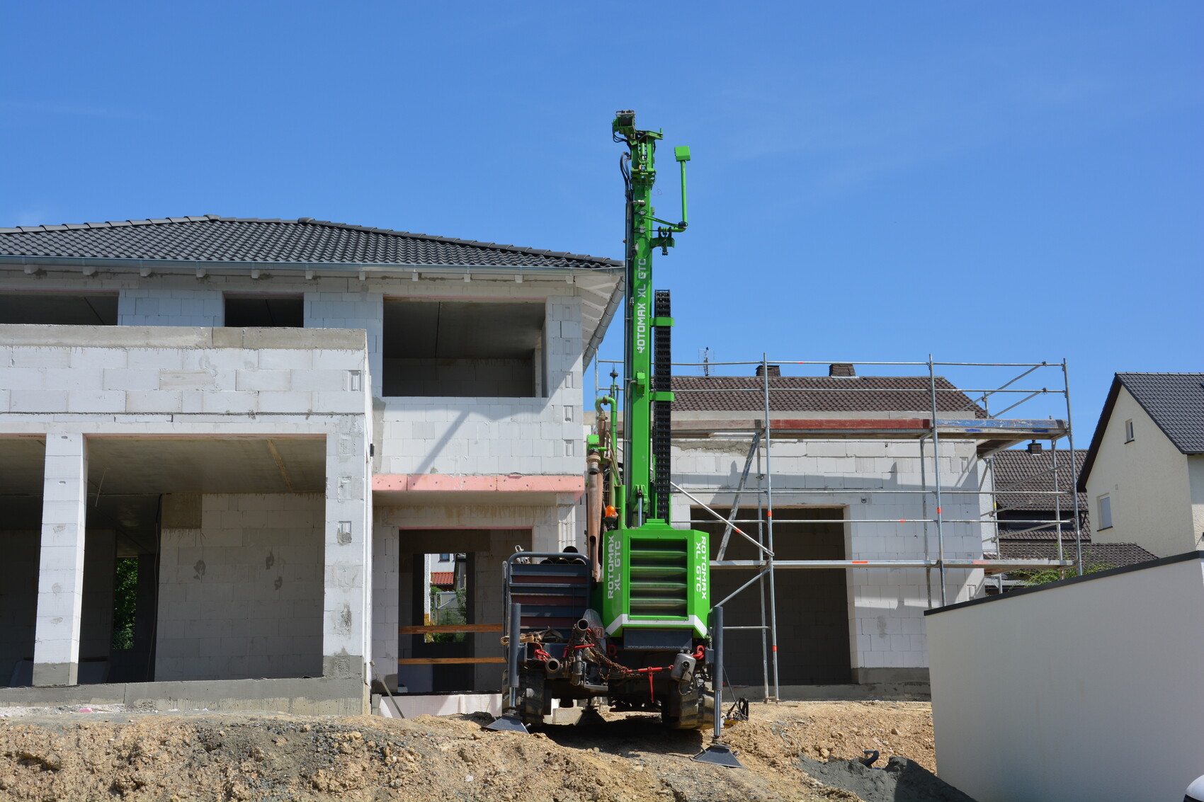

AxelH. schrieb:
Bohrung im Sommer 2018 vor fertigem Rohbau, 2 x 70 Meter.
Genehmigung Landkreis kam blitzschnell, € 353,13.
Inbetriebnahme der Heizung im Herbst 2018. Seitdem störungsfrei und flüsterleise.
Wärmepumpe 6kw heizt 190 m² KFW 55.
Elektrischer Zusatzheizstab wurde nach dem Estrichprogramm außer Betrieb gesetzt.
Jahresverbrauch ohne Photovoltaik ca. 4200 kwh.
Alles in allem: Genau die richtige Entscheidung. Jederzeit wieder.
P.S.: Für künftige Photovoltaik unbedingt Leerrohre legen lassen!
Hallo! Könnt ihr mir bitte sagen welche Wärmepumpe genau ihr im Einsatz habt?
Danke und Grüße
