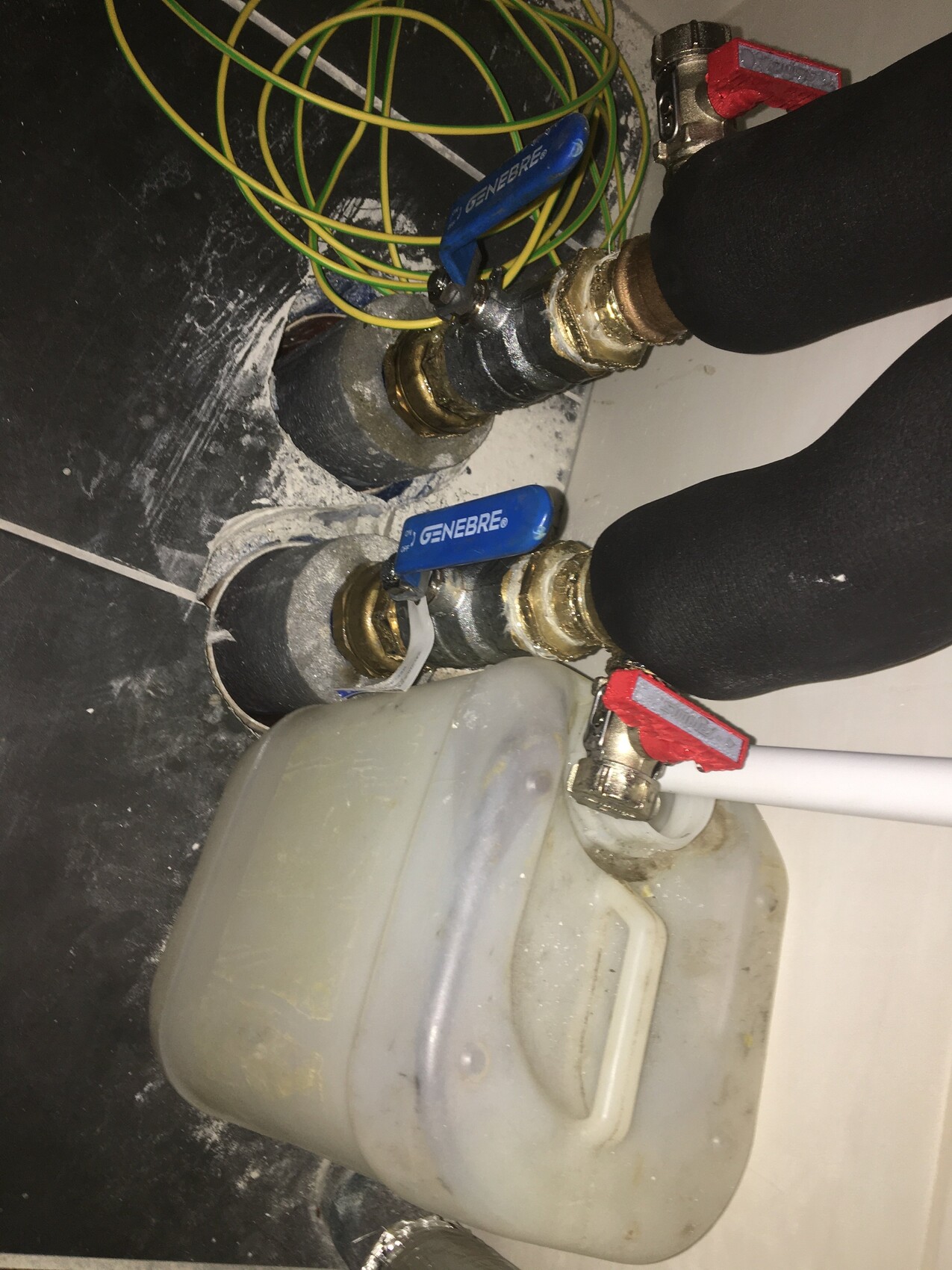

Da zum Thema, habt ihr auch alle einen hässlichen Überdruckauffangbehälter, falls man je sowas brauch? Oder wie wurde das bei euch realisiert? Heizi meint dürfte es nicht mit ins Abwasser einleiten.
PS Threadersteller: Oberhalb Kugelhähne war der Heizi und unterhalb inkl. Kugelhähne der Bohrer
- muss noch hübsch gemacht werden der Teil vom Hauswirtschaftsraum. 😉
Unter dem Spülbecken: zwei blaue Absperrventile, Messingfittings, grüne Kabel.

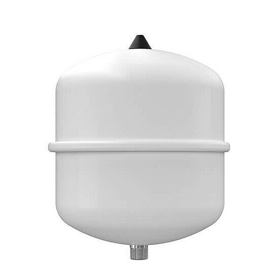

Also, wir haben keinen ... allerdings zwischen den Sonden und der Wärmepumpe ein Druckausdehnungsgefäß.
Weißer vertikaler Ausdehnungsbehälter für Heizungsanlage mit untenem Anschluss.
Stephan—
04.02.23 09:19
Dann ist es bei uns wohl eine Redundanz. Wenn der Druckbehälter die Hufe macht dann der Kanister als Absicherung.
