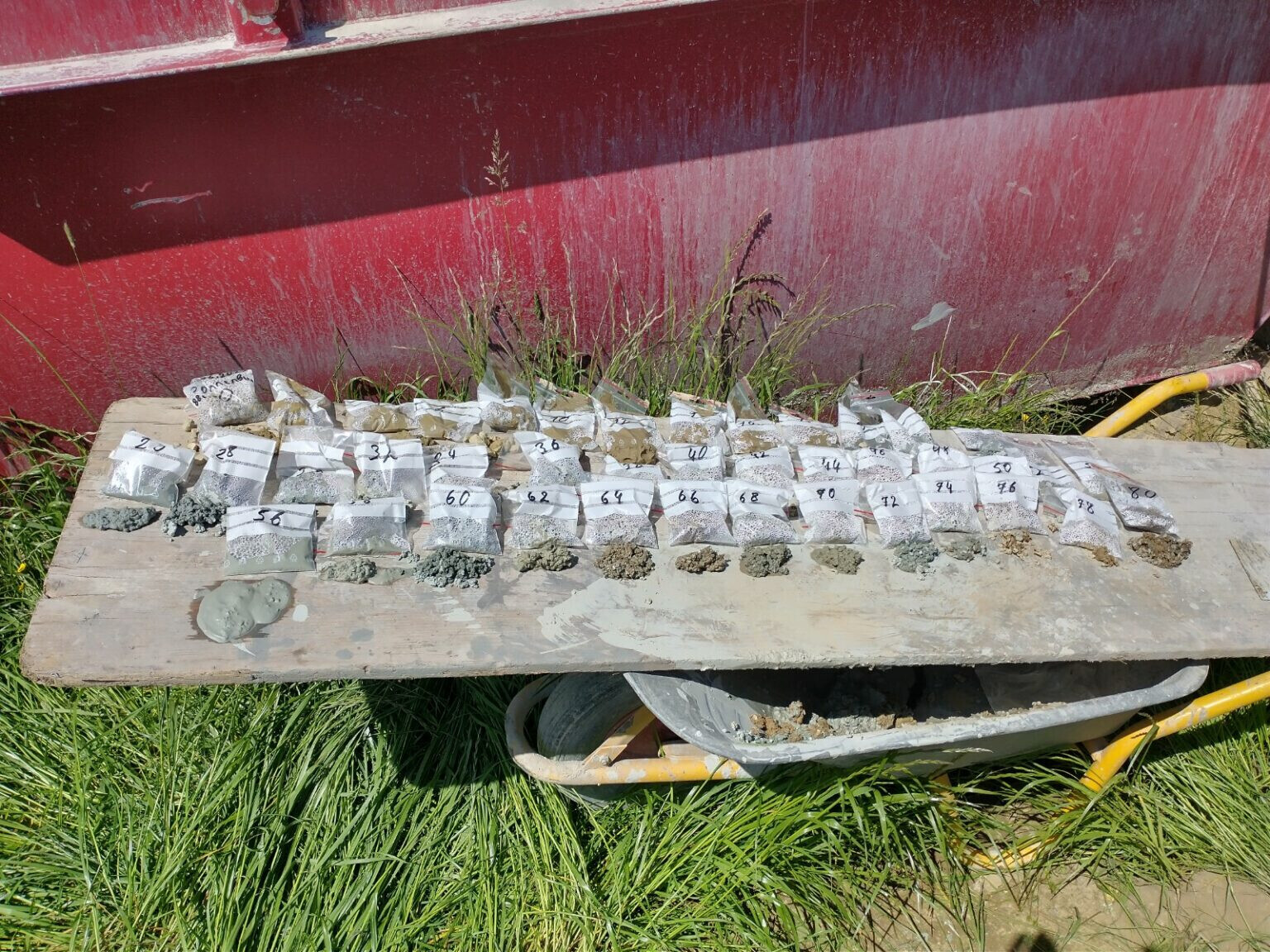

WilderSueden
02.02.23 23:17
NilsHolgersson schrieb:
2. Wie ist mit Euren Bodeneigenschaften? wegen Regeneration: bei uns ist eher Lehm und zwar ganz wasserdicht - das wäre nicht so toll für die Sonde...
Keine Ahnung was in 80m ist, aber bei uns ist oben auch Lehm. Der Boden verändert sich aber nach unten
Mehrere nummerierte Probenbeutel mit grauen Beton-/Gestein-Proben auf Holztisch vor roter Wand.
