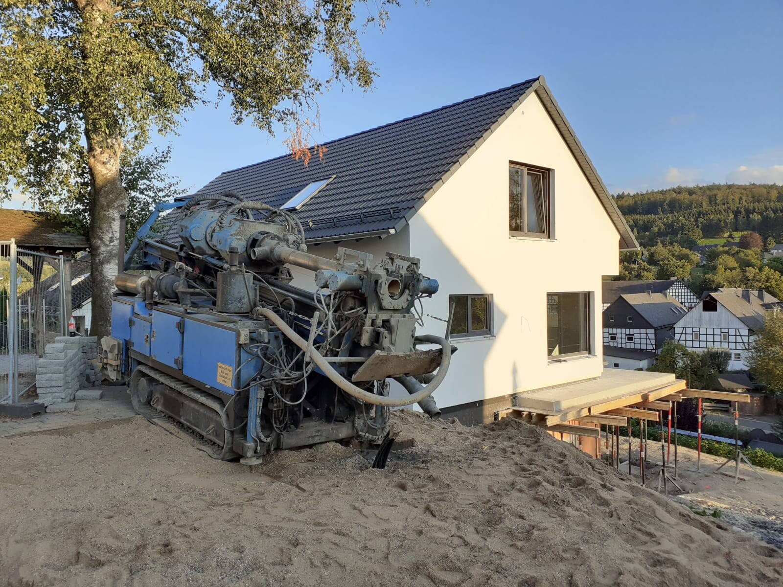

Ich persönlich freue mich ja auch! Ich weiß ja nicht, ob @009_frank fehlende Wirtschaftlichkeit genauso erfreulich findet. Wenn ja: machen - es gibt nichts schöneres, als ein 140m tiefes Loch vorm Haus.
Große blaue Bohrmaschine vor modernem weißen Einfamilienhaus auf Baustelle am Hang
