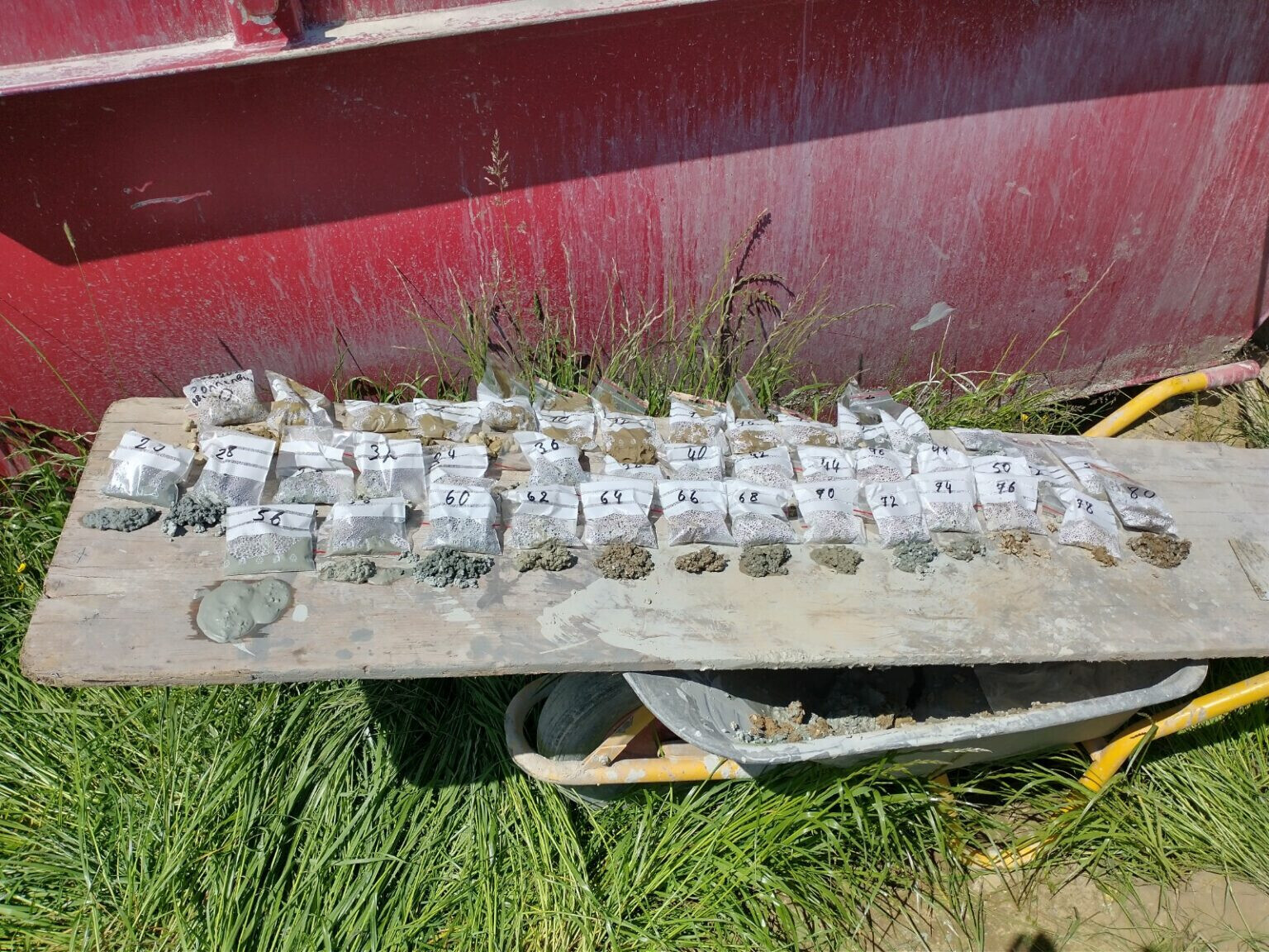

Zu 1: Reicht vollkommen aus. Unsere Wärmepumpe hält 300 Liter vor.
2. Bei uns: Überwiegend Schiefer bis in 70 Meter Tiefe.

Bei uns war es nahezu komplett über die gesamte Tiefe der Felsen.
