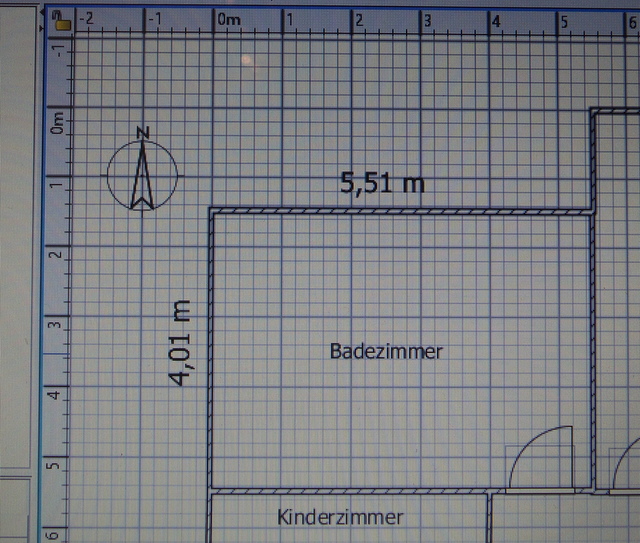

Naja, eigentlich ist man so frei nicht - schliesslich müssen die Rohre irgendwo langlaufen... und wir kennen das Haus nicht.
Ist es OG oder EG?
Und wo ist das Fenster? Wie sieht es mit den anderen Zimmern aus (wegen Deines Vorschlages mit dem Wandschrank?) Welches ist die Aussenwand?
Je größer Du eine Vorplanung machst, umso ungenauer wird sie in Deinem Fall, weil Du Mauern als schmale Blätter zeichnest und auch Nachbarräume weglässt. Für Skizzen reichen kleine Entwürfe, für Detailzeichnungen sollte man dann in die Größe gehen. Mir persönlich fehlt ein Raster - ich kann Deine Schrift auch nicht lesen, trotz dass ich vor einem Bildschirm sitze.
Eine Badewanne würde ich jetzt nicht unbedingt an die Tür setzen, sondern dafür einen Raum insich anlegen. So ein grosser Raum eignet sich natürlich für eine L- oder T-Wand, um ihn zu strukturieren.

Es ist ein Kellerraum ohne Fenster.
Die Außenwände sind links und oben, das Kinderzimmer unten.
Die Tür ließe sich noch weiter noch rechts versetzen, was den auch den Vorteil hat, dass das Kinderzimmer etwas größer wird.

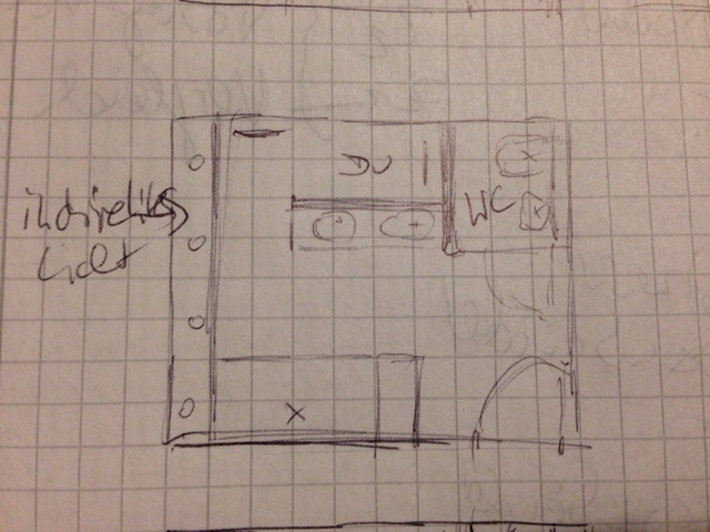

Vielen Dank. Ich habe mal in Kürze zwei Ideen aufgezeichnet - vielleicht ist es eine Inspiration für Euch.
Auf jeden Fall würde ich über eine Fläche indirekte Beleuchtung vorsehen, damit das Kellerbad keine Kelleratmosphäre bekommt. Von Wand zu Wand Licht zB, eventuell hinter einer Milchglasscheibe, was etwas von Fensterlicht bekommt. Du musst das Bad zonieren und in Nutzbereiche teilen: hier wellnesswanne, dort Waschtisch... Nun, hier kommen zwei Beispiele
Skizzenhafter Grundriss: Küche mit Insel, WC, Eingang, auf kariertem Papier.
Hier kannst Du planlinks halbhohe Schränke planen, darüber Licht in Reihe, Wanne sollte noch etwas nach planrechts, direkt ggü der Waschtische. Ablage links und rechts der Wanne.

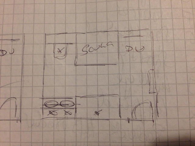

Handzeichnung eines Kuechen-Grundrisses mit Kochfeld und Arbeitszeile.
Hier mal ein Bsp mit Sauna
Auf jeden Fall Licht nicht vergessen zu planen - nicht das Licht von oben, sondern Tageslichtlampen von Augenhöhe

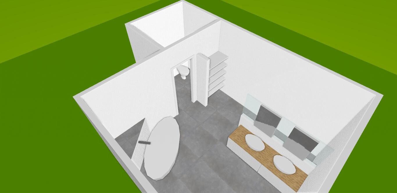

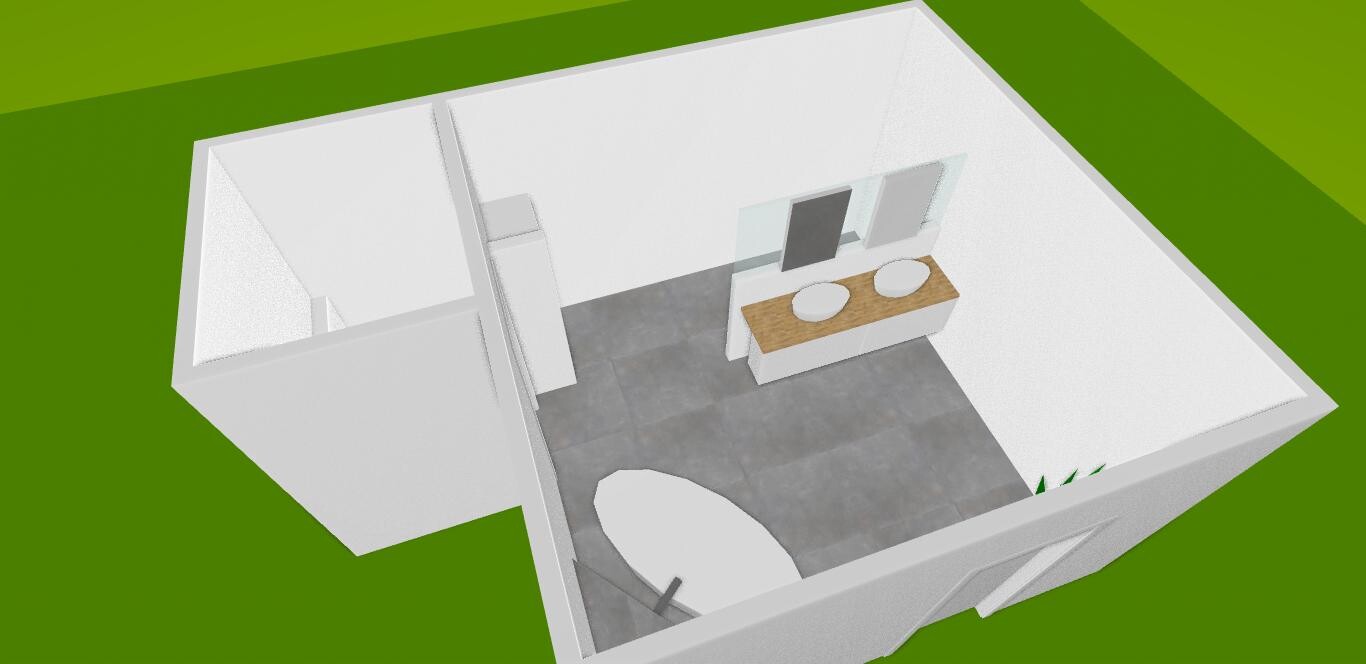

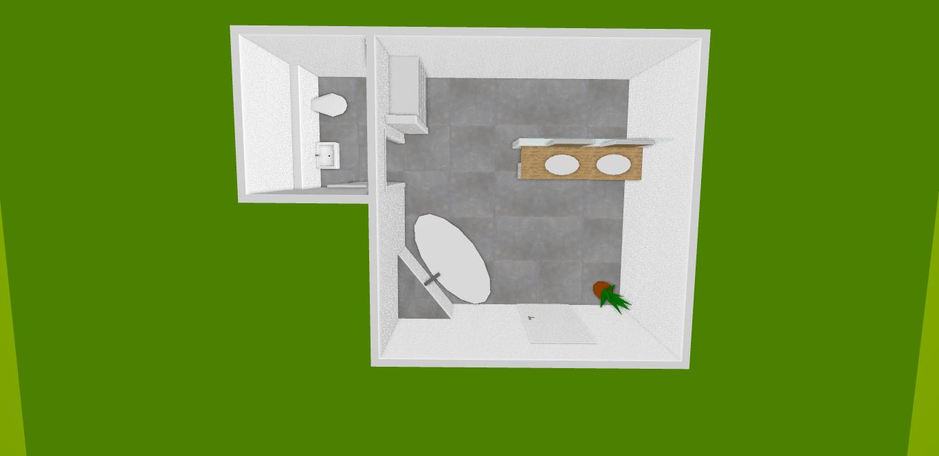

Möglichkeiten gäbe es viele. Aber wie schon gesagt wurde, da das Bad im Keller ist, ist viel Licht natürlich sehr wichtig.
3D-Bad-Entwurf mit Doppelwaschtisch und moderner Badezimmerausstattung
3D-Badraum mit Doppelwaschbecken, Spiegeln und separatem Toilettenzugang
Top-down 3D-Badgrundriss mit Badewanne, Toilette und Doppelwaschbecken
MeleMai07.02.16 10:53
Danke für die Ideen!
Das mit den Tageslichtlampen und den Glaselementen über dem Waschbecken finde ich sehr gut!
Uns reicht 1 Waschbecken, da wir ja ein großes Natursteinbecken haben wollen.
Was mir fehlt ist die kleine Ankleide, da mein Mann und ich unterschiedlich aufstehen, ziehen wir uns immer im Bad um, da fände ich eine Ecke mit Hacken und Wäschekörben sehr praktisch!
