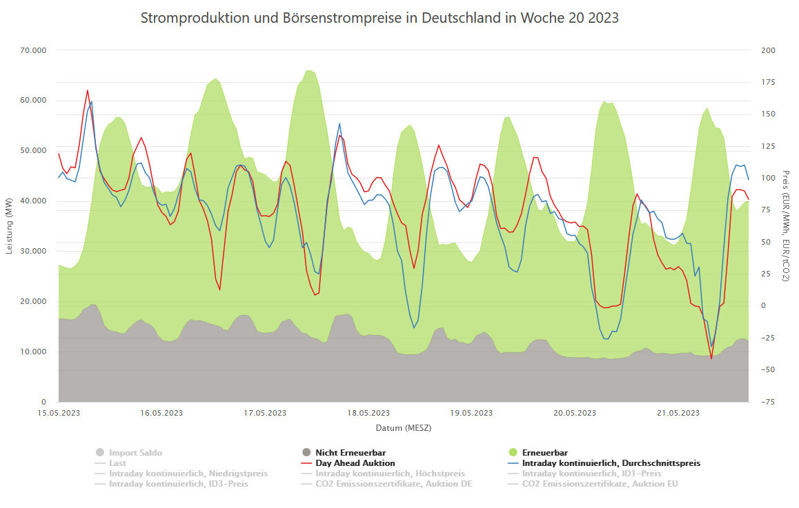

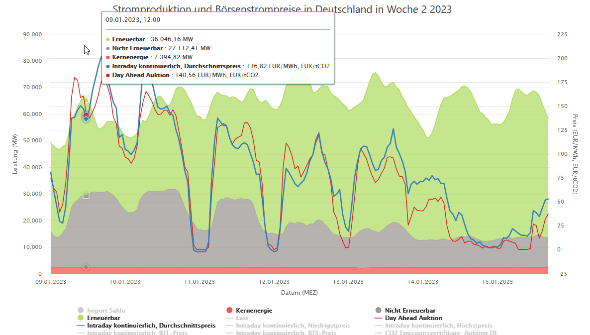

Tolentino schrieb:
Naja günstigen Strom gibt's ja vermutlich auch wenn kaum Verbrauch ist, also um 2 Uhr nachts?
Das war früher mal, als der Großteil von Atom- und Kohlekraftwerken kam. Die sind träge, entsprechend hat man versucht über günstigen Strom den Verbrauch an die Produktion anzupassen. Im Winter haben das Muster immer noch, im Sommerhalbjahr nicht. Eher genau das Gegenteil. Wenn mittags die ganzen Photovoltaik-Anlagen einspeisen, geht der Preis in den Keller.
Grafik: Deutschland-Strommix und Day-Ahead-Preise KW2 2023.
Diagramm: Deutsche Stromproduktion nach Quellen (Erneuerbar grün) und Börsenpreise 15.–21.05.2023.
