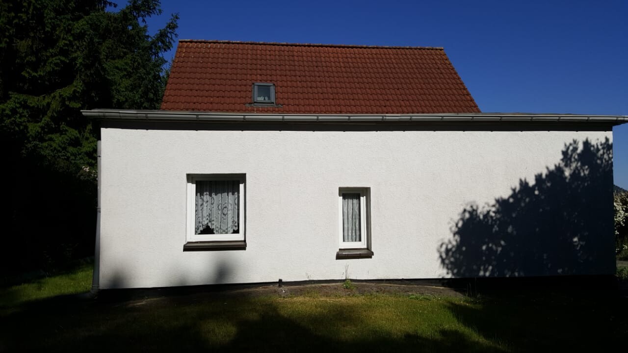

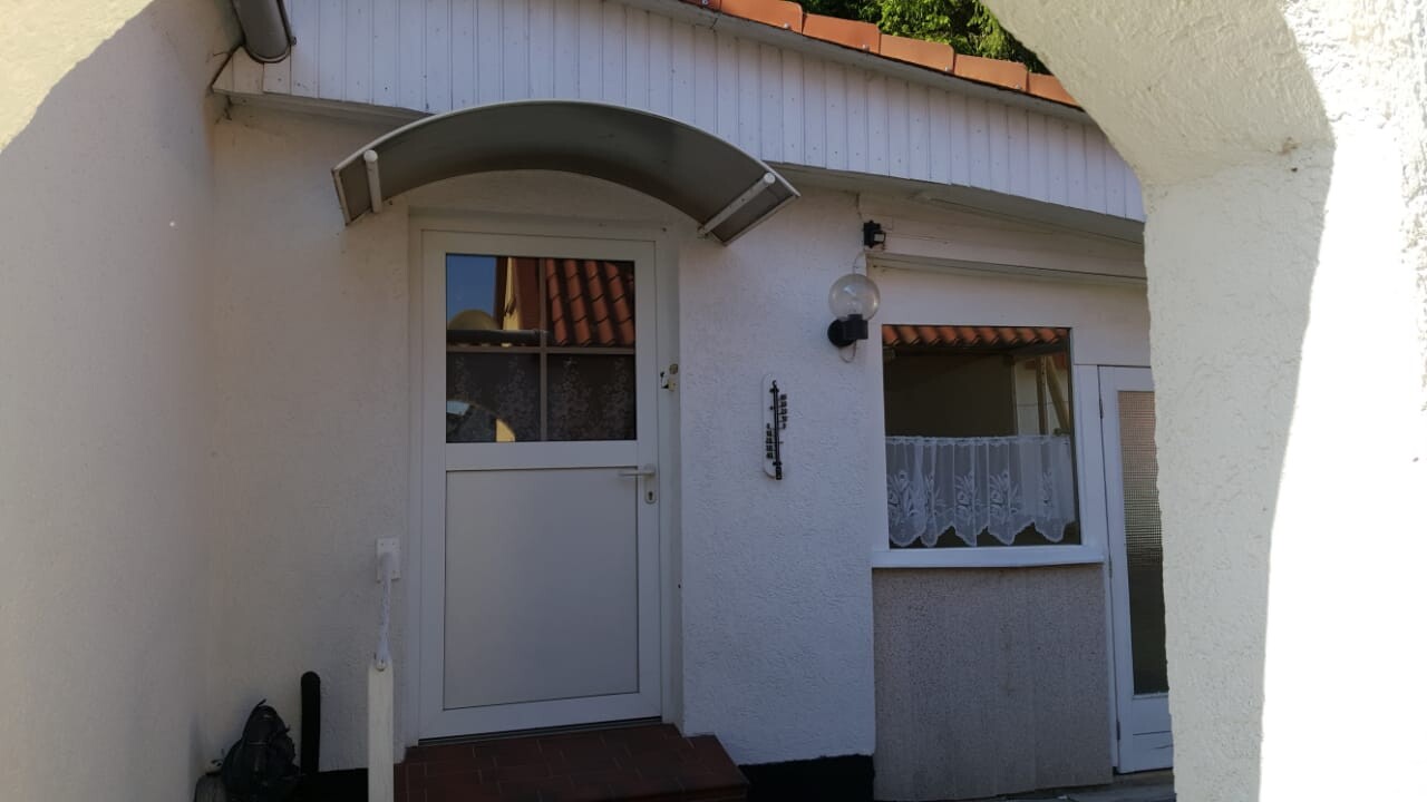

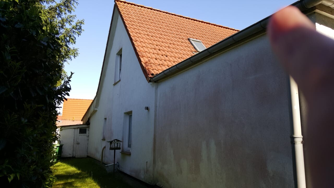

SebastianDr24.05.18 18:36
So heute möchte ich noch mal Bilder der Außenansicht nachreichen damit ihr euch mal ein Bild machen könnt.
Weißes Einfamilienhaus mit rotem Satteldach, Steinmauer und Satellitenschüssel im Garten
Südseite
Weiße Hauswand mit rotem Ziegeldach, zwei Fenster, Vorhängen, Baum-Schatten und blauer Himmel.
Westseite mit Anbau
Weiße Hausfassade mit rotem Ziegeldach, seitlicher Garten links, Nebengebäude im Hintergrund.
Nordseite
Weiße Hausfassade mit Tür, halbrundem Vordach und Fenster mit Gardine
Ostseite Eingang Veranda
Kleines Haus mit rotem Ziegeldach, Glasveranda, grüne Mülltonne, rote Bank und Blumentopf.
Ostseite Veranda, soll alles weg
MfG Basti
11ant24.05.18 19:00
Das sieht ja fast alles gepflegt und charmant aus, bis auf den Veranda-Anbau, über den wir ja schon´mal einer Meinung sind.
Der Anbau am Wohnzimmer sieht entschieden solider hingestellt aus.
Die Dacheindeckung scheint recht jung zu sein, und auch die Fassade macht einen guten Eindruck.

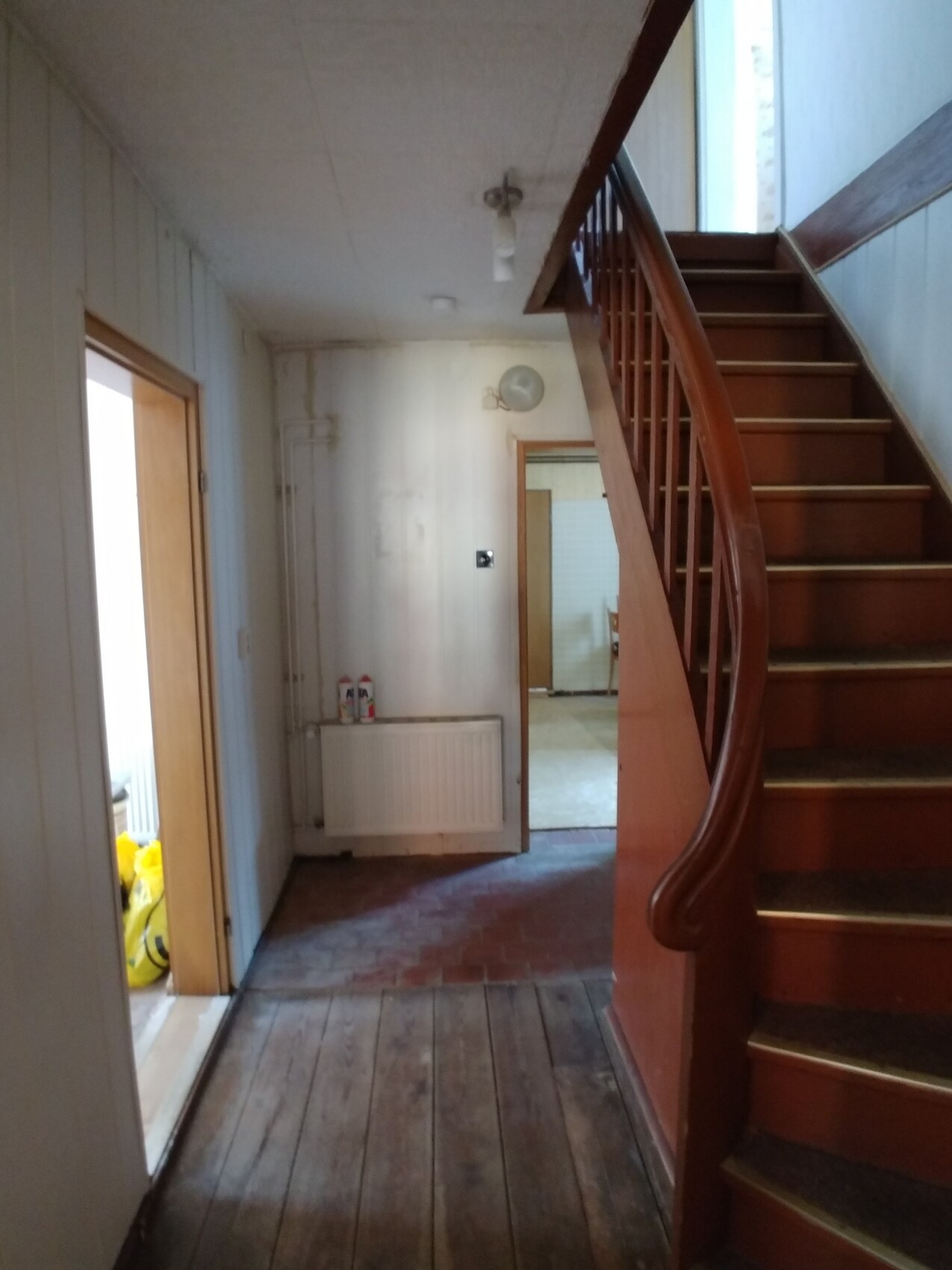

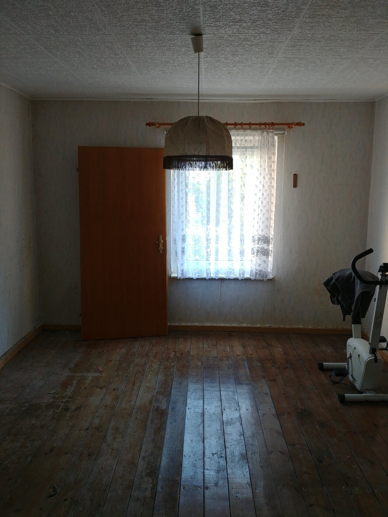

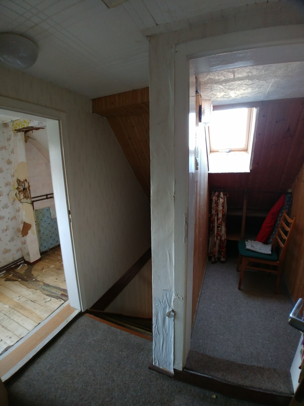

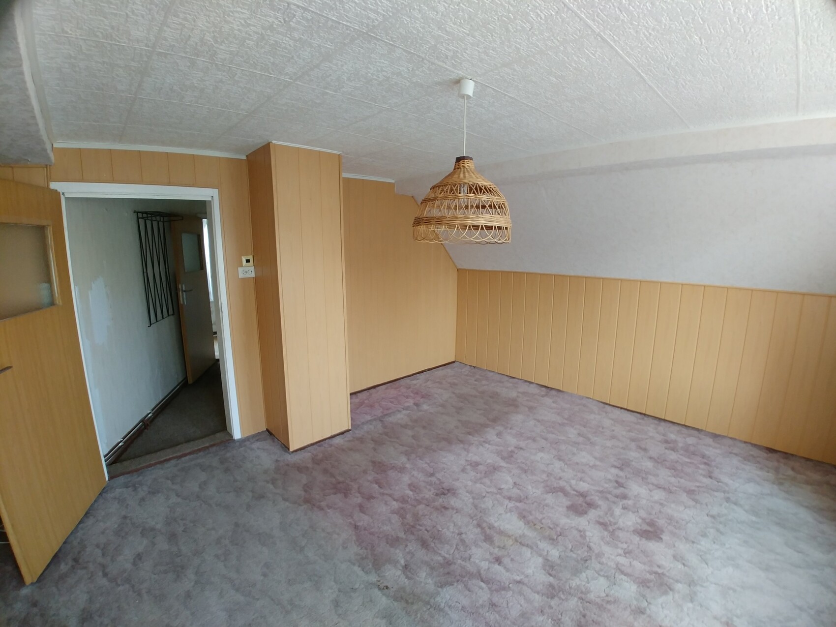

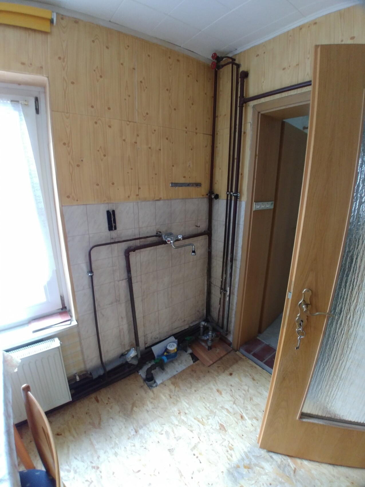

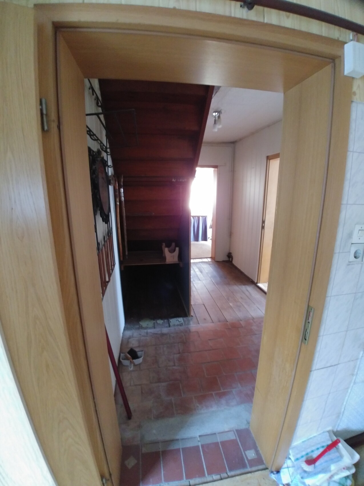

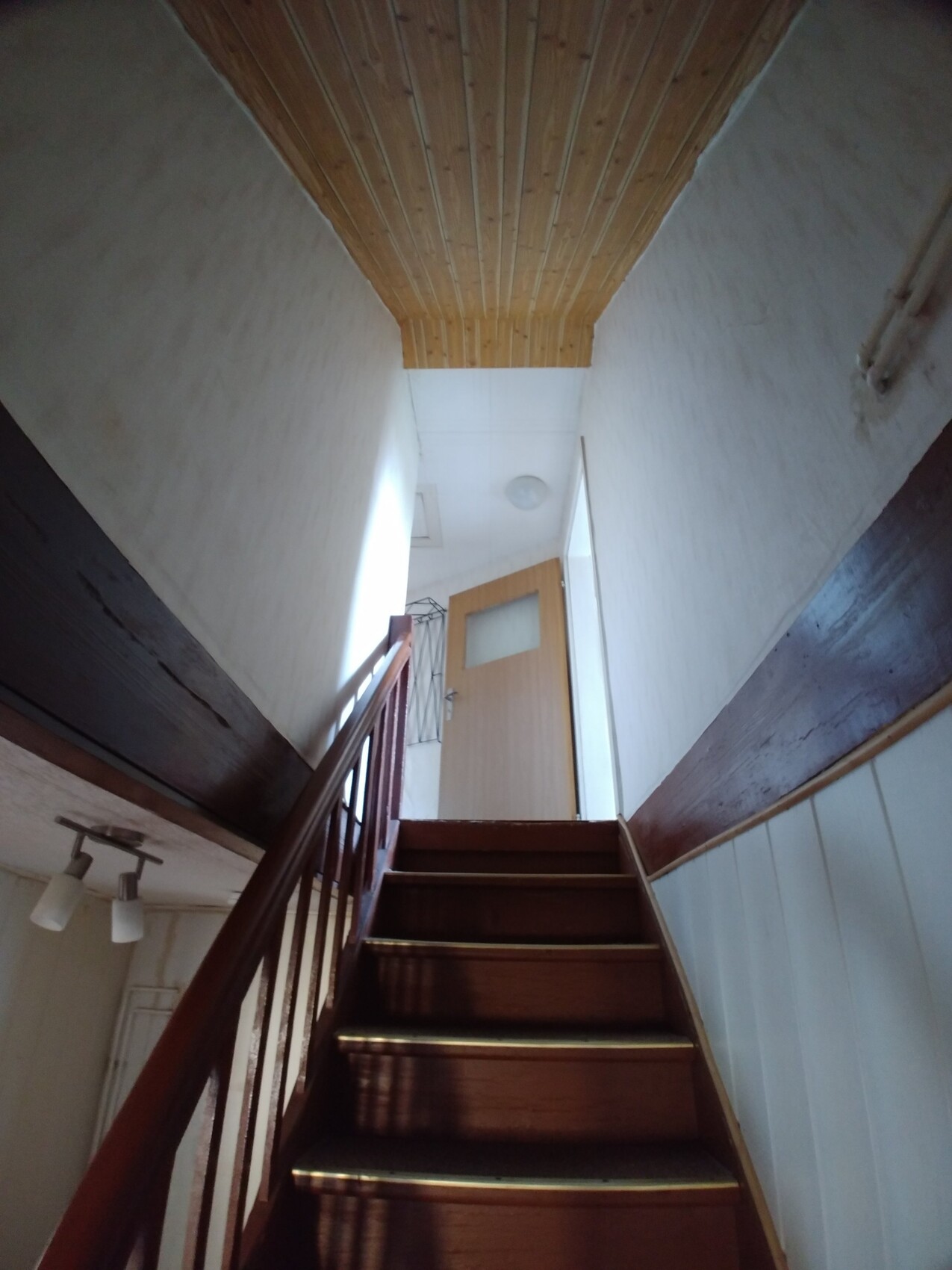

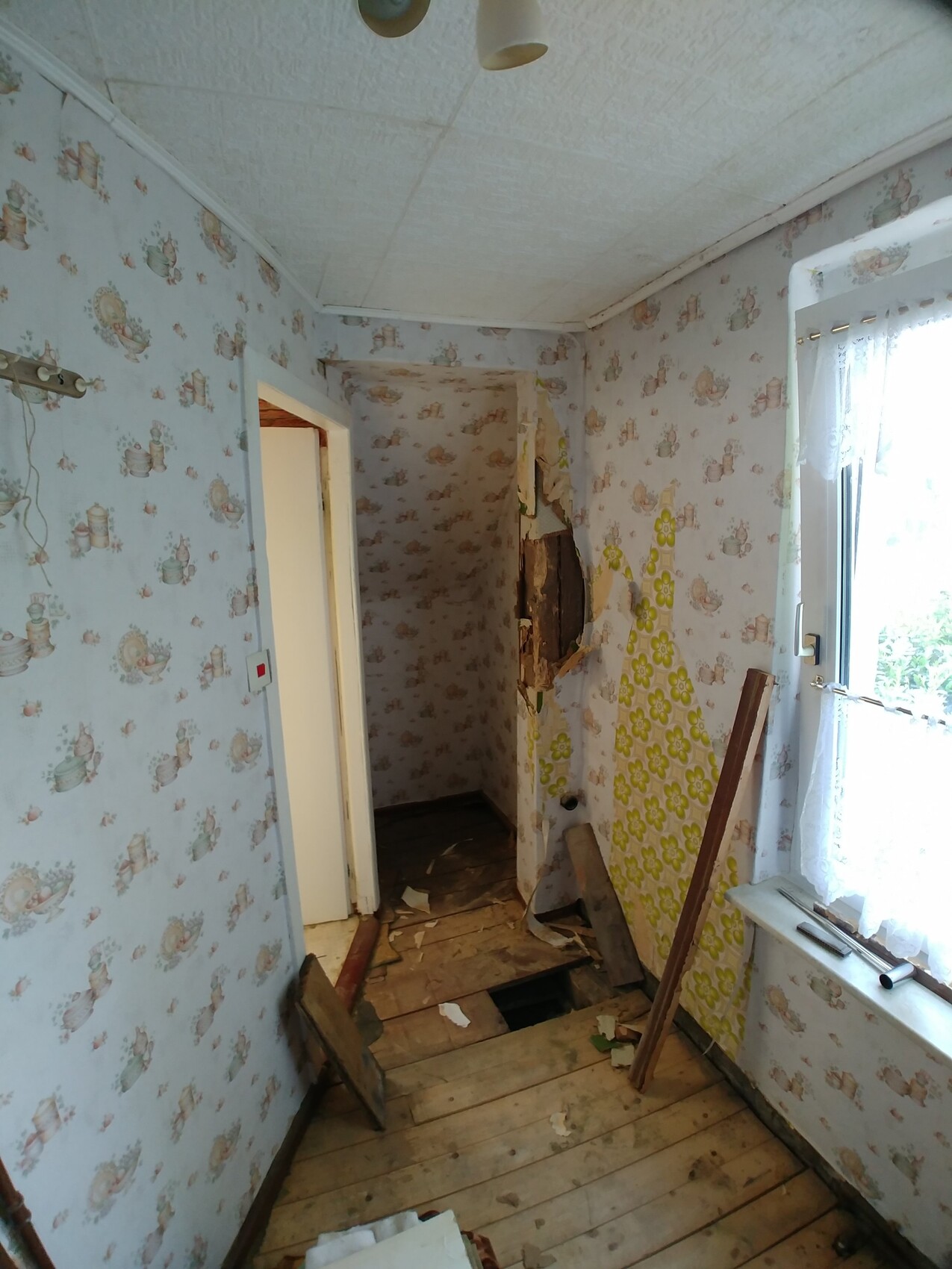

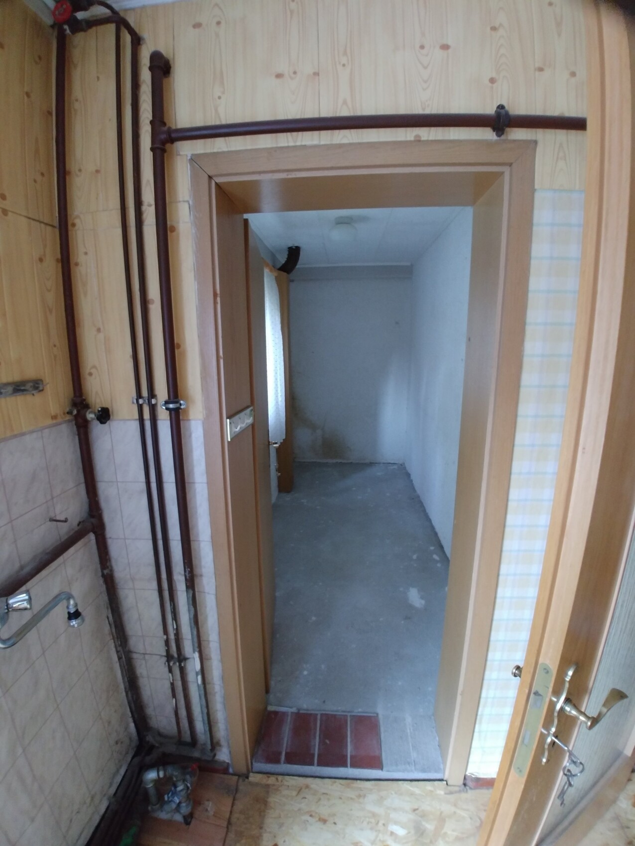

SebastianDr31.05.18 22:25
so erst mal noch mehr Bilder
Heller Flur mit einer Holztreppe rechts, weißen Wänden, Heizkörper, und dunklem Holzboden.
Leeres Wohnzimmer mit Holzboden, Tür, Fenster mit Gardine und Heimtrainer.
Unfertiger Innenraum mit sichtbaren Kupferrohren an der Wand und offener Holztür
Flur mit Holztreppe und Türdurchgängen in einem Altbau
Kleines Badezimmer mit offenen Rohren und Holzverkleidung während Renovierung
Holztreppe im engen Innenflur mit Holzboden, weißen Wänden und Holzbalkendecke.
Korridor mit Treppe nach unten, altes Haus, Holzverkleidung und Dachbodenfenster
Ein renovierungsbeduerftiger Flur mit beschädigter Wandverkleidung, Tapete abgerissen und Loch im Boden
Wohnzimmer mit Holzwandverkleidung, Rattan-Deckenlampe und pinkem Teppich.
11ant01.06.18 00:54
Oh, der Dachausbau ist ggü. dem alten Plan aus #8 ja erheblich vorangeschritten.
