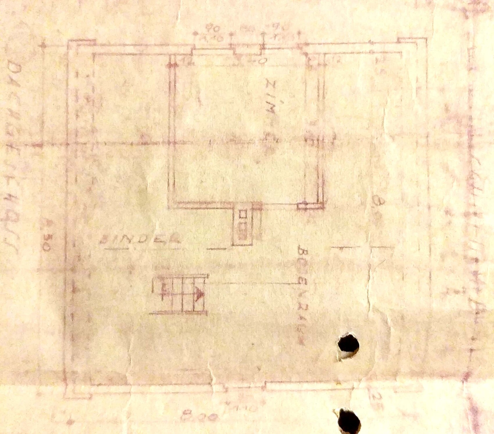

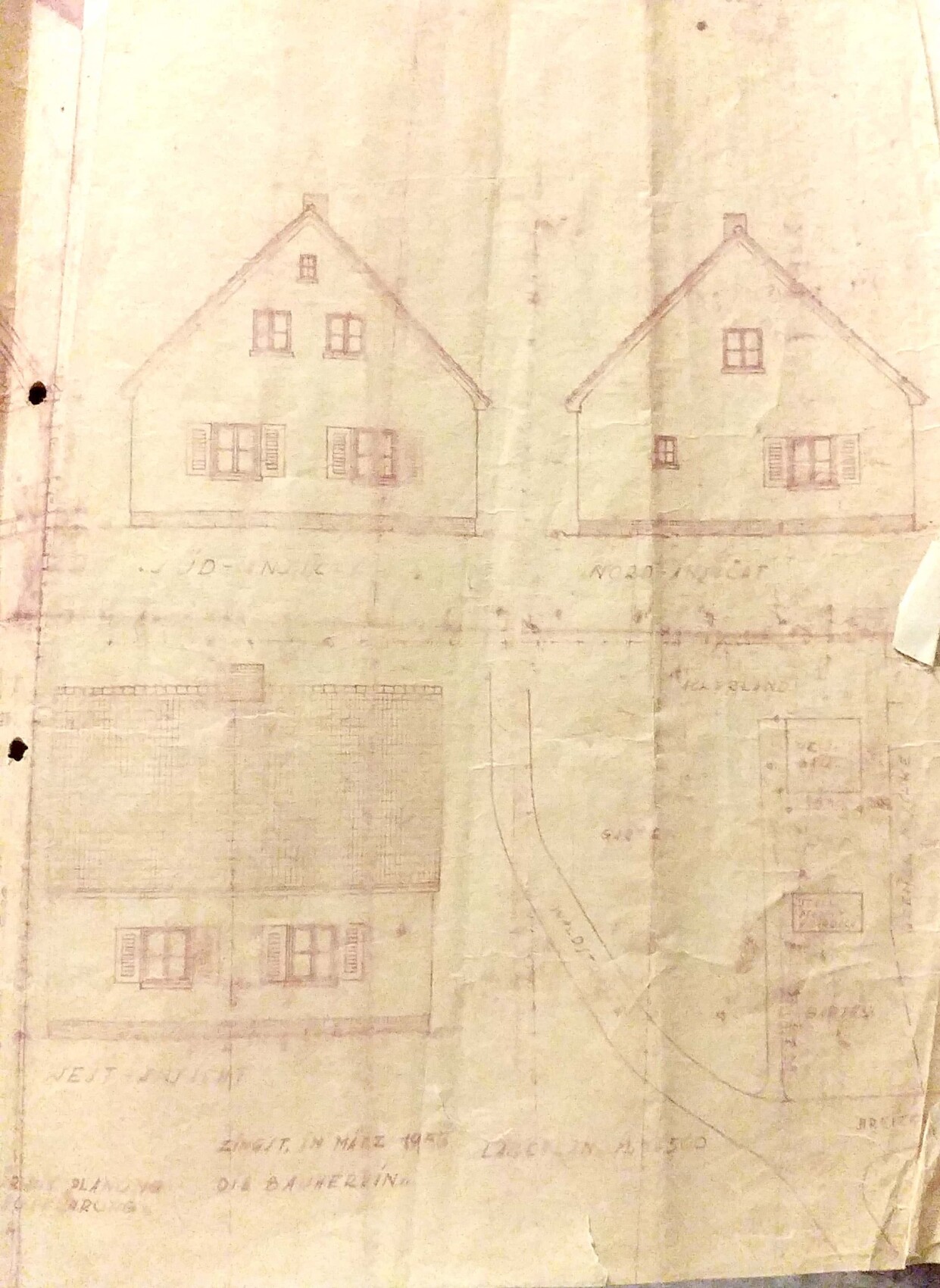

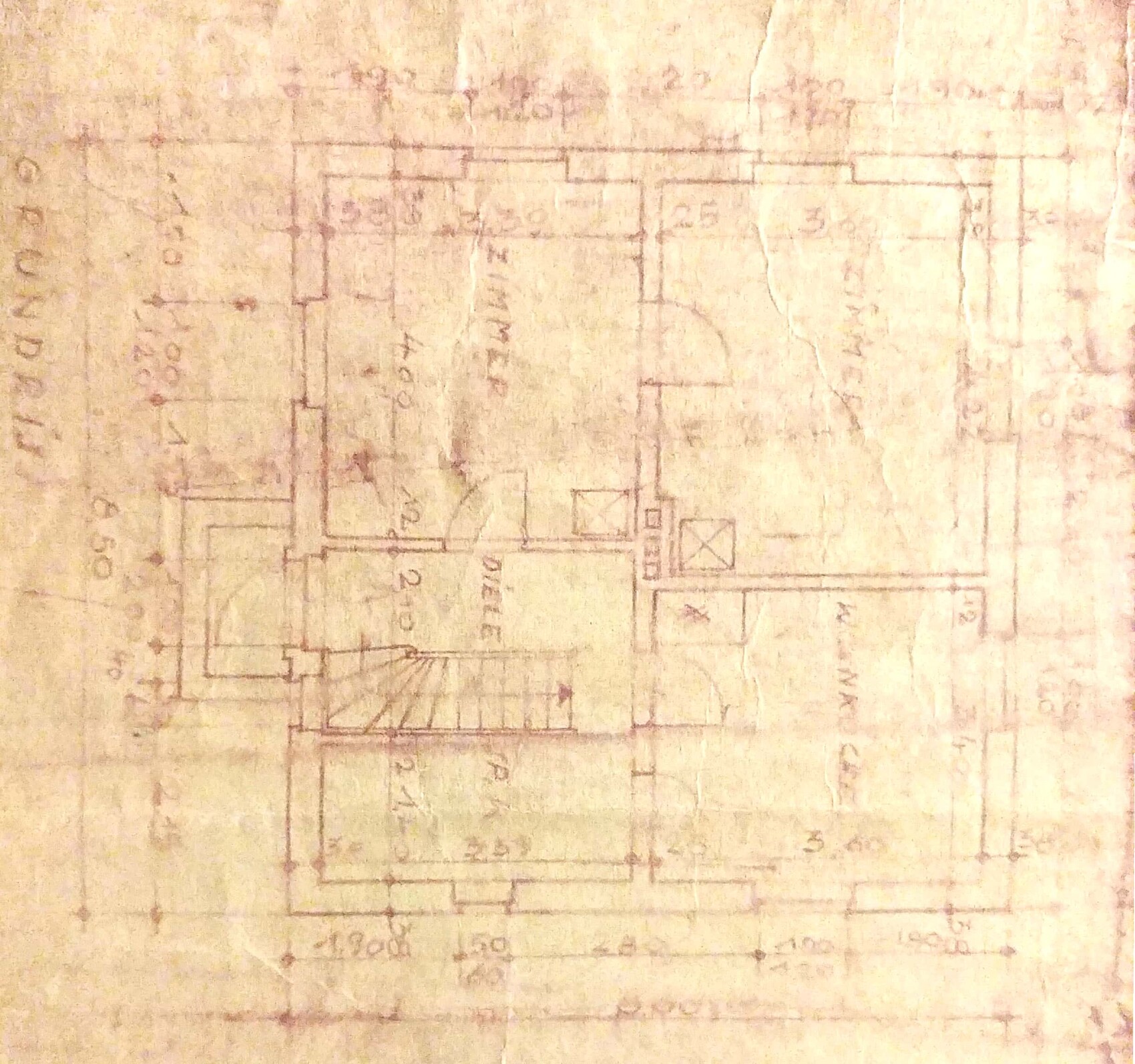

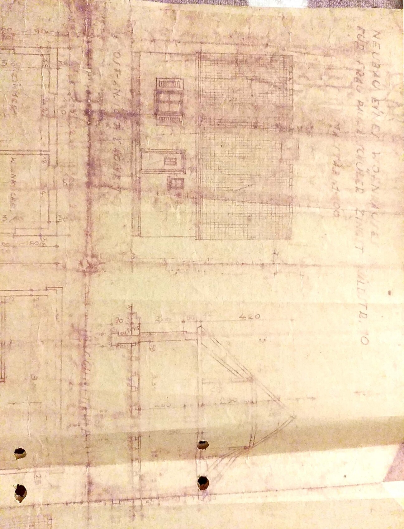

So habe mal versucht die Papiere zu scannen Quali ist allerdings nur so lala.

Bild 1)
Wandstärken 12, 25 und 38 cm = Hinweis auf altes Reichsformat. Die Fensterlaibungen weisen Anschläge auf, was in dieser Form auch eher gegen die vermutete Zweischaligkeit spricht. Zwei Öfen werden auf den planlinken (vordere Stube) und mittleren Schornsteinzug gespielt haben, und auf den rechten (aber im Bogen durch die hintere Stube geführt) der Herd. In der Trennwand zur Speisekammer könnte die Treppenwange Befestigungen haben, sonst mag da auch eine Rabitzwand genügt haben. Die gerade verlaufende Trennwand ist tragend, Deckenbalken verlaufen wohl parallel zur Treppe. Einen Abort sieht man gar nicht - war der unter der Treppe, oder gar in einem Nebengebäude ?
Bild 2)
Eine Mansardenkammer benennt ebenfalls 12 cm als ihre Wandstärke. Diese Wände verlaufen aber nicht so, daß sie gemauert sein werden. Eher sind es hier Ständerwände, die Kammer scheint in einem Feld des Dachstuhles zu stehen.
Bild 3)
Der Schornstein durchbricht den First: eine Firstpfette wie heute üblicher gibt es hier nicht.
Bild 4)
Hier sieht man einen doppelt stehenden Pfettendachstuhl. Außer den Windstreben dürfte auch die Mansardenkammer einen Beitrag zur Aussteifung des Dachstuhles leisten. Die Bohlen unter dem Dielenboden des Erdgeschosses haben wohl eigene Streifenfundamente.
Stell´ mal eine aktuelle Zeichnung des Grundstückes hier ein, dann kann man mal genauer ausloten, wo da was geht. Das ist ein Schmuckstück und kann es auch wieder werden, wird aber einiges an Arbeit, um es nach "heute" zu transformieren. Lohnend, aber nicht einfach.
