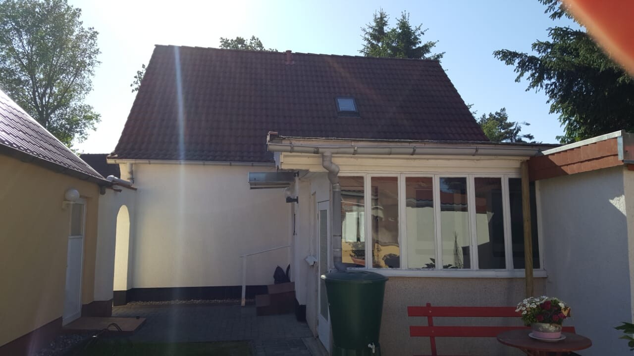

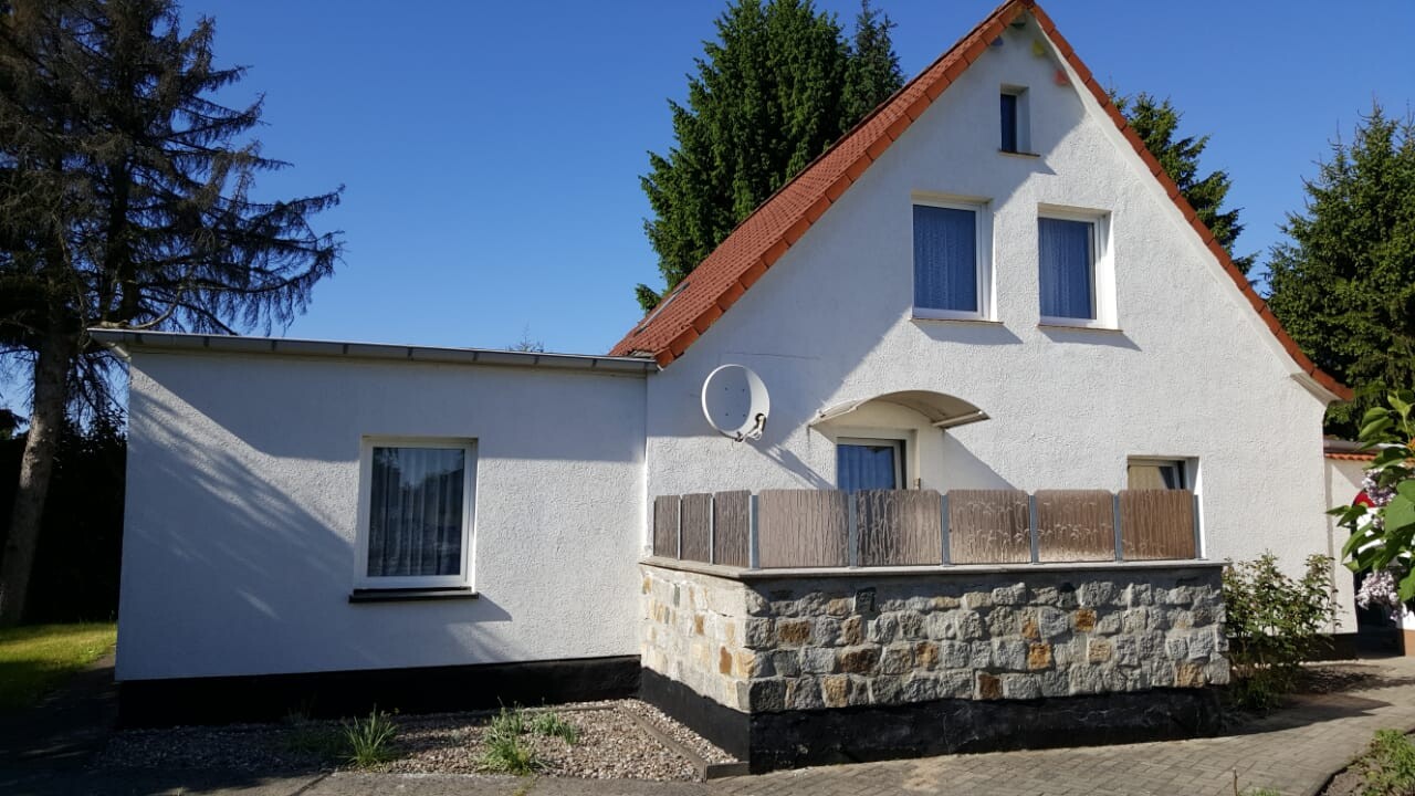

06.06.18 22:45
SebastianDr schrieb:
So heute möchte ich noch mal Bilder der Außenansicht nachreichen damit ihr euch mal ein Bild machen könnt.
Südseite
Westseite mit Anbau
Nordseite
Ostseite Eingang Veranda
Ostseite Veranda, soll alles weg
MfG Basti

11ant06.06.18 23:38
jüngere Pläne gibt es leider nicht und es ist auch nicht dokumentiert,
Dann muß man da mal eine Ist-Erhebung machen, für den Anfang durchaus auch mal Skizzen- und laienhaft. Umbauzeugen leben hoffentlich noch welche, die man befragen kann - auch das hilft weiter.
Ich hab die ersten 20 Beiträge nicht gelesen, möchte aber mal sagen: die Veranda sollte bleiben!
Das nennt man wohl einen kausalen Zusammenhang. Die Veranda an sich mag ihre Vorteile haben, aber: während das Kern-Haus altmodisch aber solide konzipiert ist und der Anbau nach hinten wohl auch ganz ordentlich (jedoch für ein Kern-Haus gewiß nachrüstbedürftig, was heutigen Wärmeschutz angeht), ist der Veranda-Anbau soweit ich das nach den Bildern einschätzen kann ein Geraffel, das auf diesem Niwau auch Wessis hätten hinpfuschen können.
