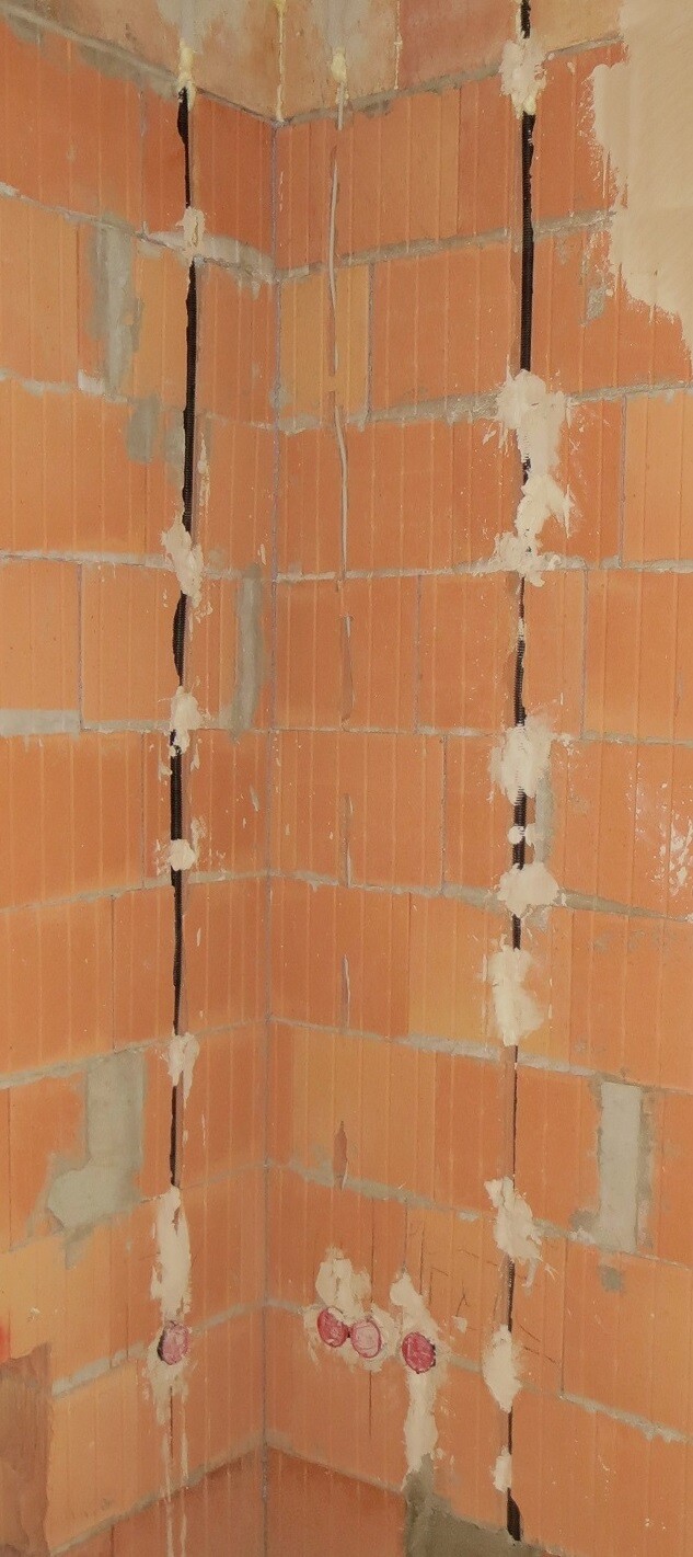

Wir haben zwar auch ALLES in Leerrohren, jedoch ist das nicht unbedingt nötig. Du kannst ja einfach ein paar Reserveleerrohre einziehen, falls nachträglich ein Kabel verlegt werden muss...
AOLNCM
AOLNCM
Ohne Leerrohr, ohne mich.
Bereiche an die man nicht mehr ran kommt (z.B. Zwischendecken), sollten natürlich mit Leerrohren versehen werden.
Ebenso Leitungen, die kürzere Lebenserwartungen haben, wie z.B. Sprechanlage (falls z.B. durch Austausch 4 Adern nicht mehr reichen), Antennenkabel (Knick, mehr dB), Netzwerkkabel (falls z.B. CAT6, CAT7 durch LWL getauscht werden), Lautsprecherkabel.
Auch Verbindungskabel zwischen wichtigen Knotenpunkten wie. z.B. Schaltschränke auf jeder Etage, oder von Hauptschaltschrank zur Garagenverteilung (falls man z.B. Drehstrom von 16A später auf 32A wechseln möchte) sollten auch in Leerrohren verlegt werden.
Ein normaler Stromkabel im Zimmer wird so schnell nicht wieder rausgezogen, evtl. Reparaturen finden üblich lokal statt. Bei Kernsanierungen wird sowieso alles herausgerissen und die Zimmergestaltung, sowie Positionen der Schalter und Steckdosen geändert.

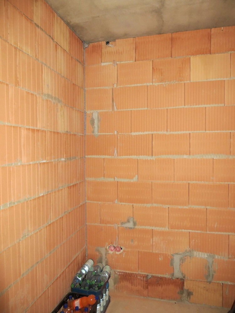

Bei Verlegung der Leerrohre nach Außen (Außensteckdose, Antenne, Sprechanlage), an den Blower Door Test denken.
Unverputzte rote Ziegelwand in einer Innenraum-Ecke mit Rissen und Mörtelresten.
