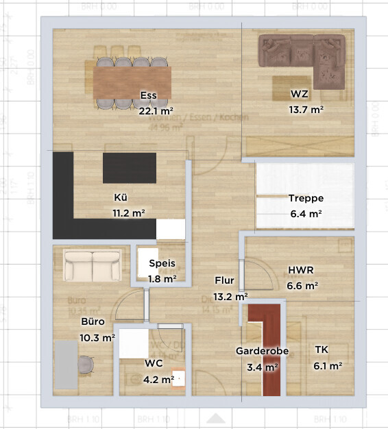

Wir reden hier von einem 195qm Haus? Mein Programm sagt mir 98qm Wohnraum. Und da sind sehr viele unrunde Stellen drin. Ich habe jetzt nur mal das EG abgebildet. Garderobe habe ich mal hinsichtlich der Gängigkeit und nutzbarer Fläche verändert, den Durchgangsschrank in die Speis kopiert, damit man sieht, dass man zwar noch ein kleines "CD"-Regal stellen könnte, aber auch nicht mehr. Und dann den Endlosflur nach hinten geöffnet, dass man überhaupt etwas von der Treppe in einer Sichtachse zum Esstisch hat und dem Gäste-WC eine 80er Tür spendiert.

Ich denke, da geht einiges mehr.

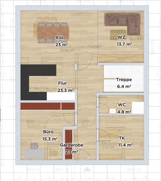

Kurz und schlicht ohne Speis geplant
Grundrissplan eines Hauses mit Esszimmer, Wohnzimmer, Büro, Flur, Treppe und WC.
Sorry, Flur bezieht hier die Fläche der Küche mit ein.
