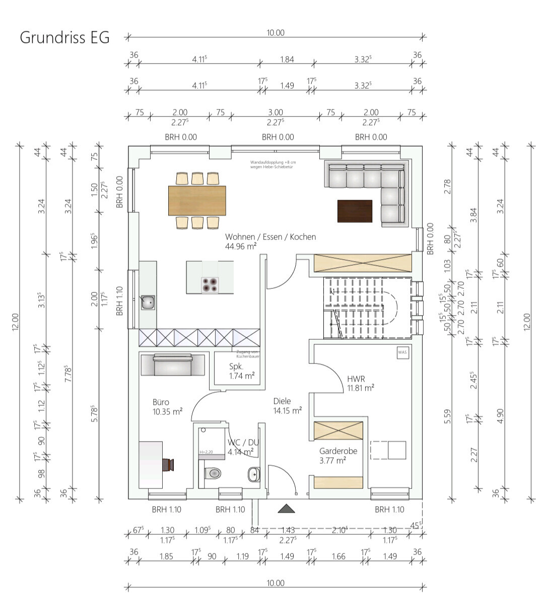

Ok, ok, ihr habt mich überzeugt hier die Feinplanung
Grundriss EG zeigt offenes Wohnen, Essen und Kochen mit Sofa und Esstisch.
Obergeschoss Grundriss eines Hauses mit Schlafzimmern, Bad, Flur und Treppenaufgang

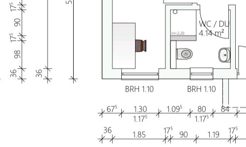

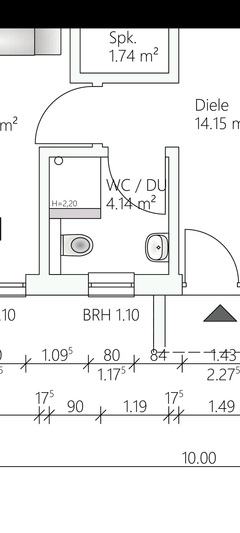

Aus der ergibt sich auch dass die Engstelle im Gästebad nicht so übel ist.
Grundriss eines Badezimmers mit WC und Dusche auf Planzeichnung, Maße angegeben.
Marvinius2016
27.12.25 16:00
Der Weg von der Haustür zur Küche mit Einkäufen wäre mir viel zu weit, außerdem vermisse ich eine Ankleide im OG. Ideal ist die Kombination Elternschlafzimmer, Bad, Ankleide. Unser Grundstück ist ebenfalls nur 17m breit und wir haben unser Haus quer in das Grundstück gestellt. Mit der giebelseitigen Ausrichtung zur Straße sind wir auf keinen für uns brauchbaren Grundriss gekommen
Marvinius2016
27.12.25 16:06
Wohnzimmer finde ich zu klein. 80 cm zwischen Sofa und Schrankwand sind zu wenig, außerdem könnt Ihr nur ein eher kleines Sofa stellen. Lösung: Entweder Keller oder eine Art Anbau für den Hauswirtschaftsraum. Andernfalls klaut der Hauswirtschaftsraum halt wertvollen Raum vom Wohnbereich

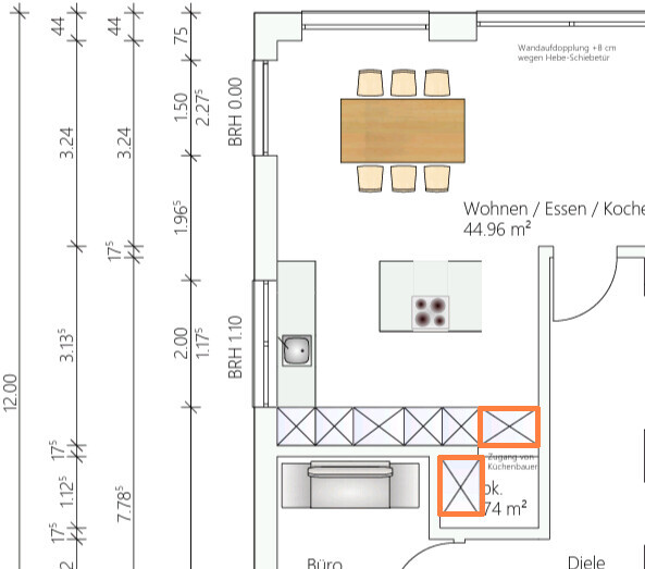

27.12.25 16:17
wie man sehr gut sehen kann, bringt diese Speisekammer genau 0,0 mehr Platz als ohne Speisekammer.
Grundriss eines offenen Wohn-, Ess- und Küchenbereichs mit Insel und Esstisch
Zugang über den Flur würde halt tatsächlich Stauraum bringen.
Die Details z. B. zum Gästebad zeigen, dass einfach auf Schnapp ab alles gezeichnet ist.
Badezimmer-Grundriss mit WC/Dusche und Maßangaben.
Da sind keine 10 cm rechts der Tür und, wo kommt das Wasser für Waschbecken her bzw. verschwindet das Abwasser und, Putz und Fliesen müssen auch kalkuliert werden. Das Bad hat Rohbaumaß 205x209 cm und aktuell wird darüber gesponnen, ob es eine Einliegerwohnung-Bad wird.
Der Büroplatz ... 185 cm Rohbau. Bei Tischtiefe von 80 cm, Tischabstand zur Wand von 90 cm, also rund 90 cm Bewegungsfläche Stuhl. Doch nicht im Neubau.
