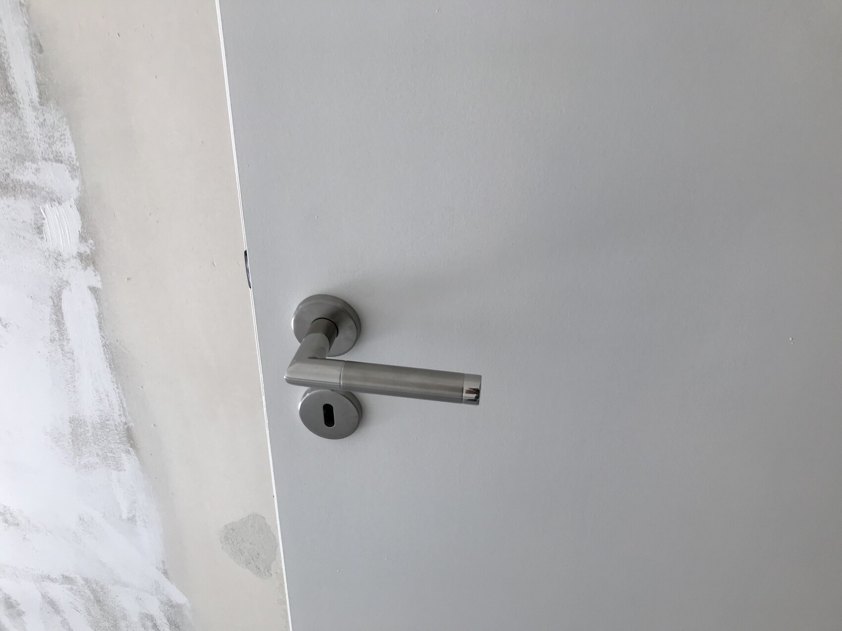

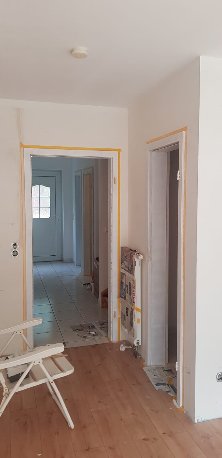

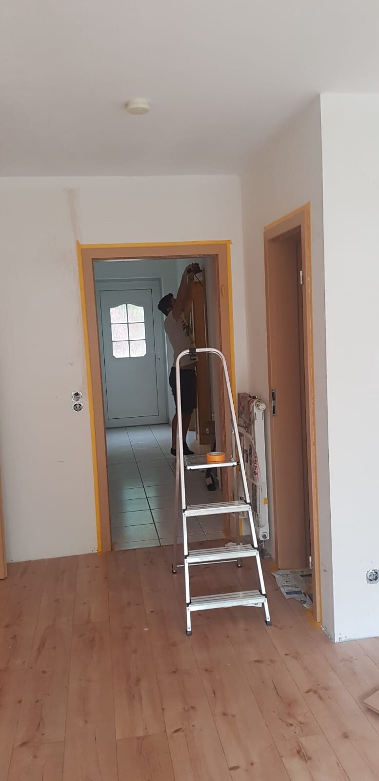

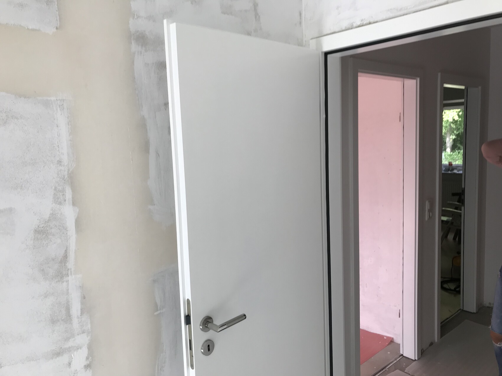

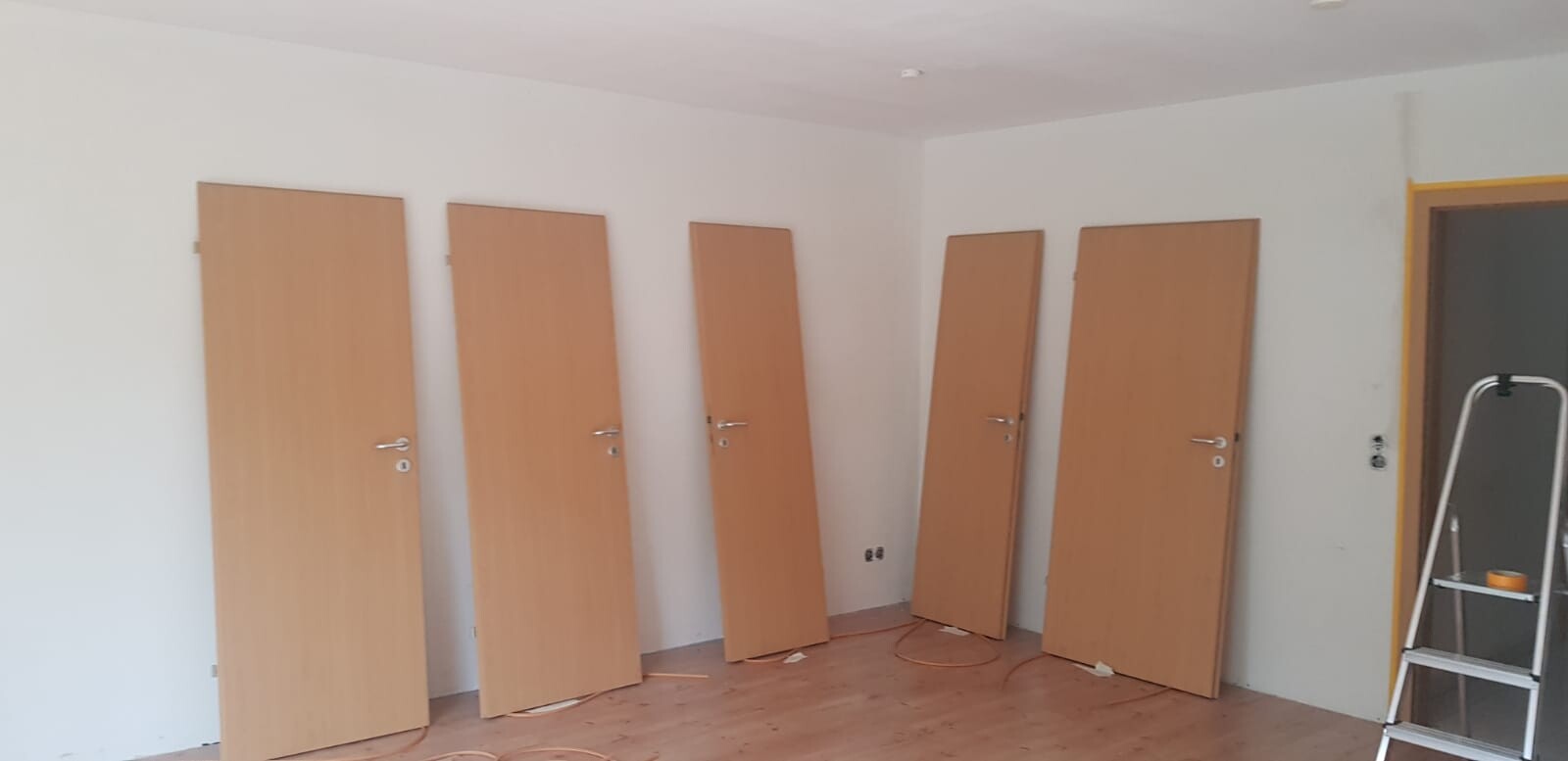

Die braunen Türzargen und Türen haben wir komplett weiß gestrichen.
Das Ergebnis ist super!
Kosten: Ca. 350 EUR für Grundierung, Farbe, Rollen, Schleifmaschine
Dazu noch 100 EUR für neue Dichtungen und 70 EUR für neue Drücker (insg. 10 Türen)
Kannst dir ja ausrechnen was wir da ggü. neuen Türen und Zargen gespart haben.
Und nachhaltig ist es auch noch, denn die alten Türen sind alle intakt, nur eben nicht mehr schön gewesen.
Wir haben den Wasserlack AquaNova Pro M von Adler verwendet.

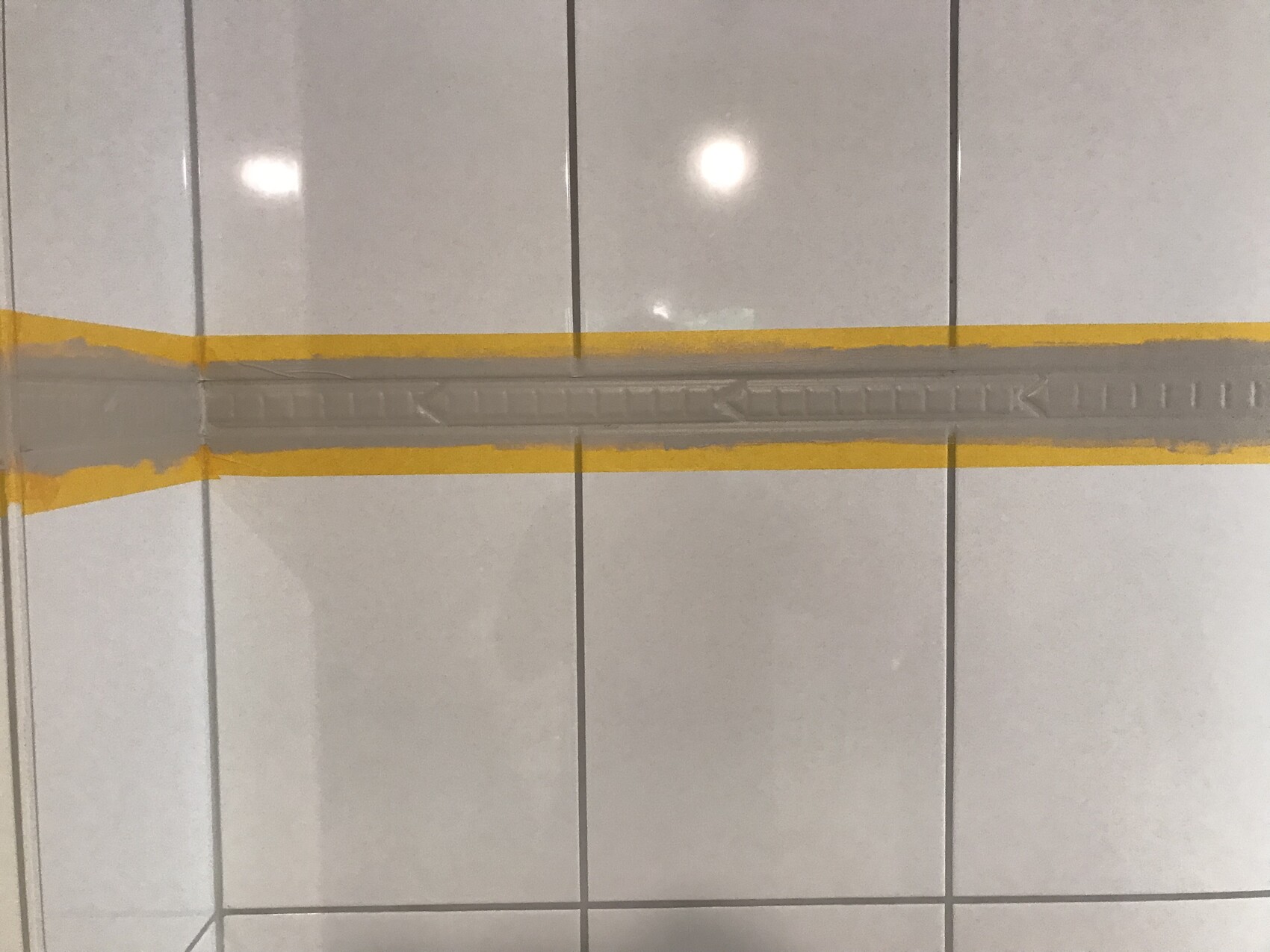

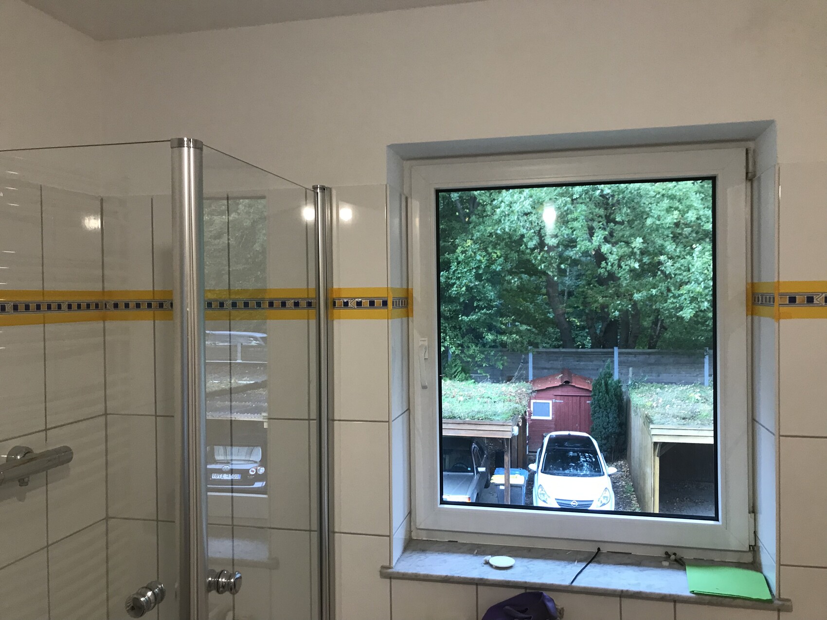

Unser Bad im OG ist noch soweit okay, nur gefielen uns die Bodenfliesen in Terracotta nicht. Was haben wir gemacht?
Mit Fliesenfarbe von Misspompadur gestrichen. Verarbeitung top und Ergebnis auch richtig gut.
Dazu gibt es noch ein neues waschbecken und ein paar schöne Accessoires und schon hat man ein fast neues Bad für nen schmalen Taler 😉

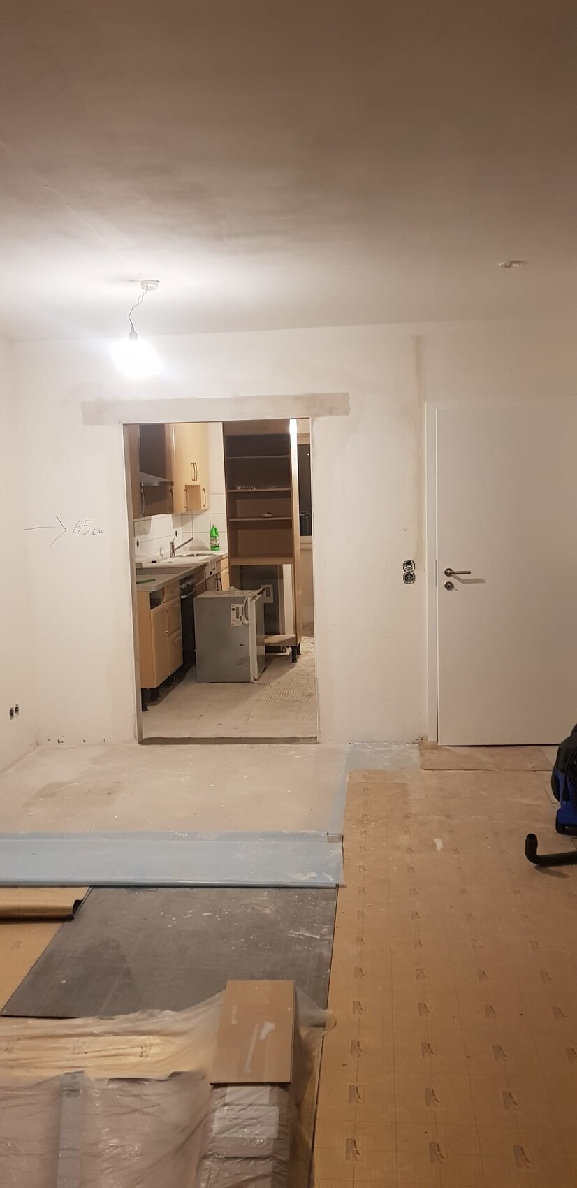

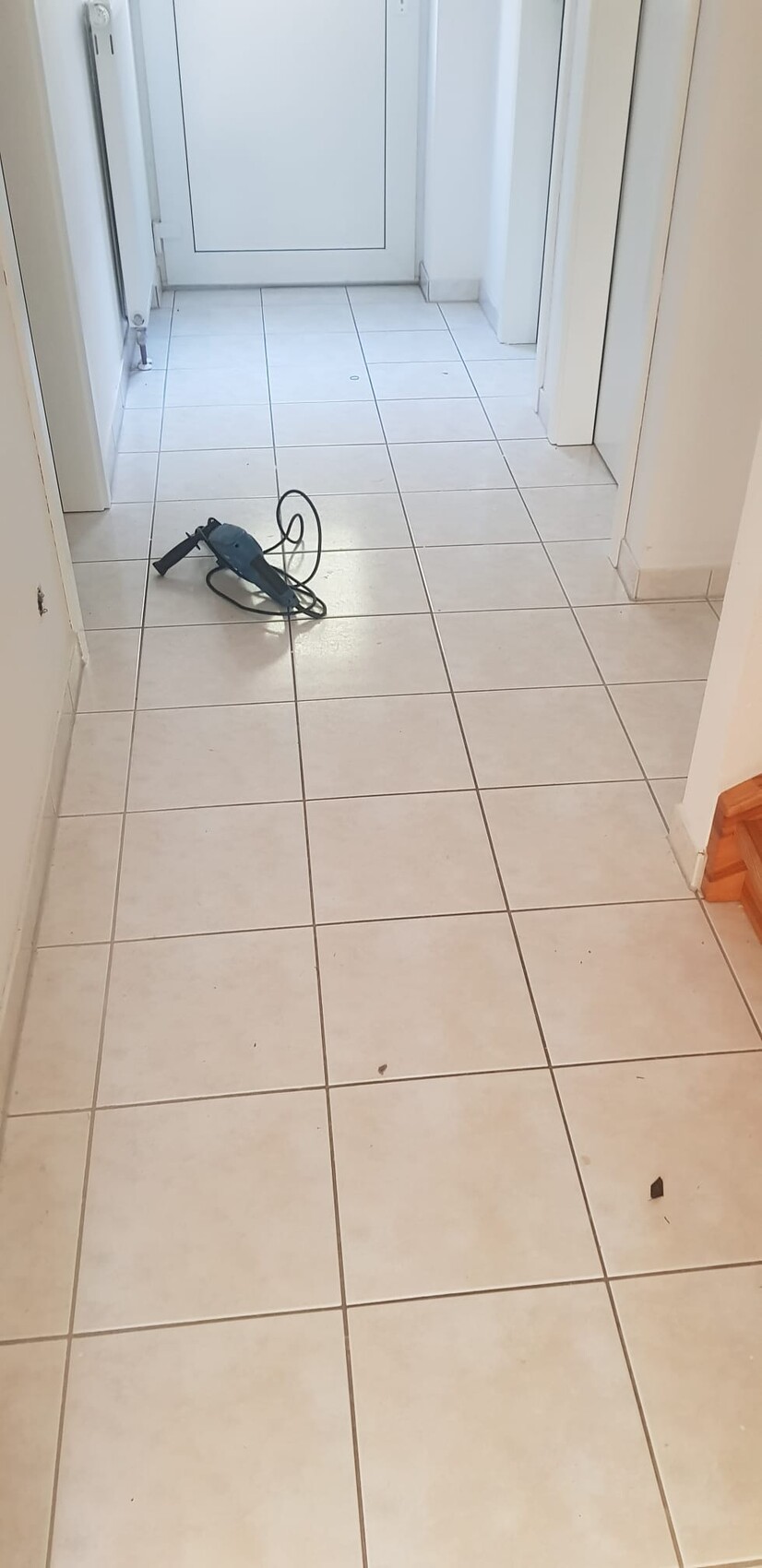

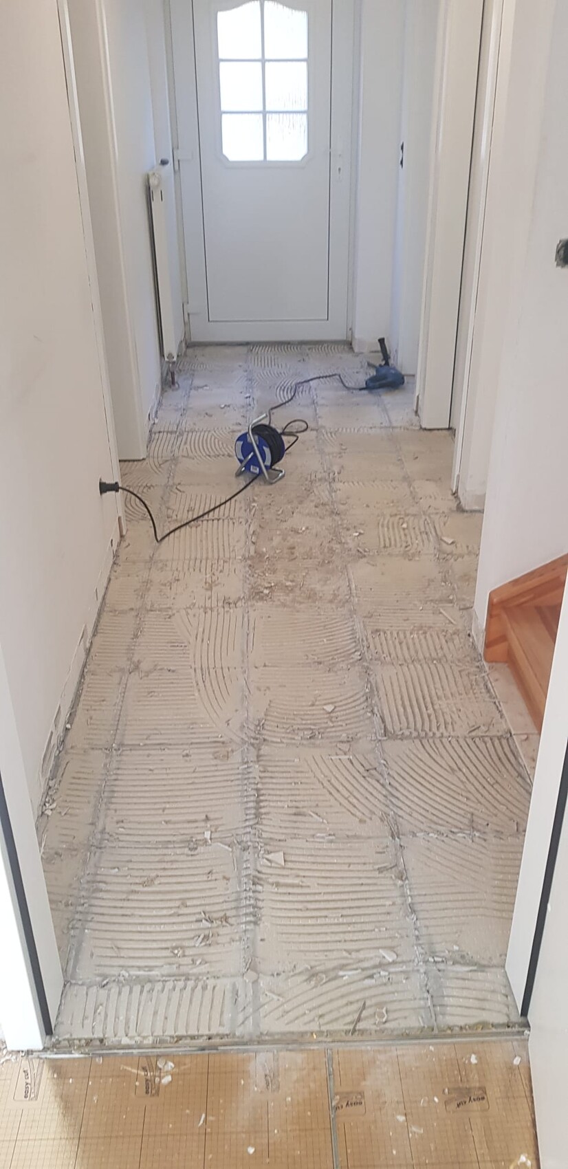

Die Fliesen im Flur unten und der Küche haben wir gerade rausgehauen.
Eine richtig übler Arbeit. Der Fliesenkleber war eins mit dem Estrich.
Aktuell sind wir dabei, den Estrich für den neuen Bodenbelag vorzubereiten, also rausgeplatzte Ecken auffüllen und Unebenheiten mit Nivelliermasse ausgleichen.
Also einfach ein wenig schlau machen, beim Material nicht sparen und loslegen 🙂
Bis auf den in dieser Woche vom Maurermeister erledigten Wanddurchbruch zwischen Küche und Wohnzimmer ist bei uns alles 100 % Eigenleistung (nur meine Partnerin und ich).
