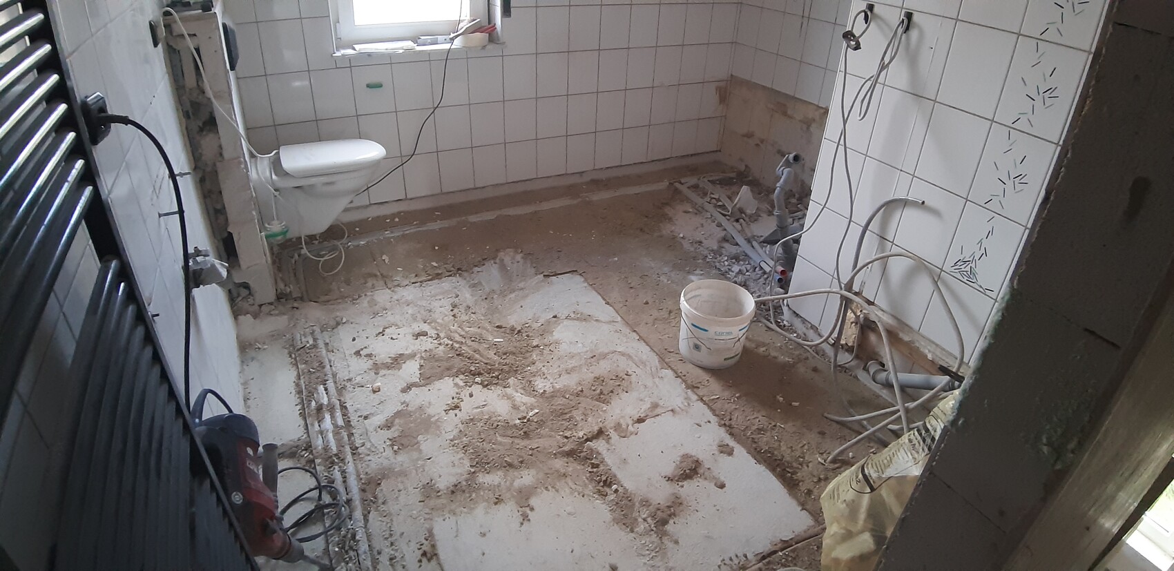

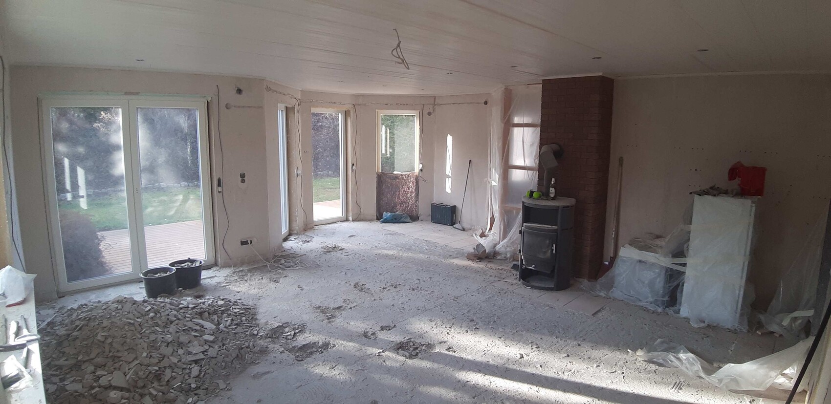

Wir haben wegen einiger Risse (und Geschmack) im Wohnzimmer die Fliesen rausgemeißelt. Es war auf jeden Fall eine Sch...ßarbeit. Gelohnt hat es sich aber auf jeden Fall - zumindest für uns. Auch die Bäder haben wir komplett neu gemacht, wobei der Boden sehr gut raus ging. Die Wandfliesen wurden überklebt.
Renovierungsraum mit Kaminofen, Ziegelkamin, Bauabfall und Glas-Schiebetüren zum Garten.
Badezimmer im Umbau: offener Boden, Schutt, Rohre sichtbar, Toilette montiert, Kabel liegen.

Also ich würde auch immer dazu tendieren Rückbau und dann neu aufbauen. Natürlich kann man in gewissen Räumen auch überfliesen oder Wandfliesen einfach verputzen.
Leider kann man vorher nie so ganz absehen, wie viel Arbeiut das rausreißen wird. Manchmal gehen die Fliesen quasi am Stück raus und manchmal zerbröseln sie und man muss sich mühsam vor arbeiten. Aber man sollte bedenken, das man solche Arbeiten schon im Idealfall vor Einzug erledigt.
