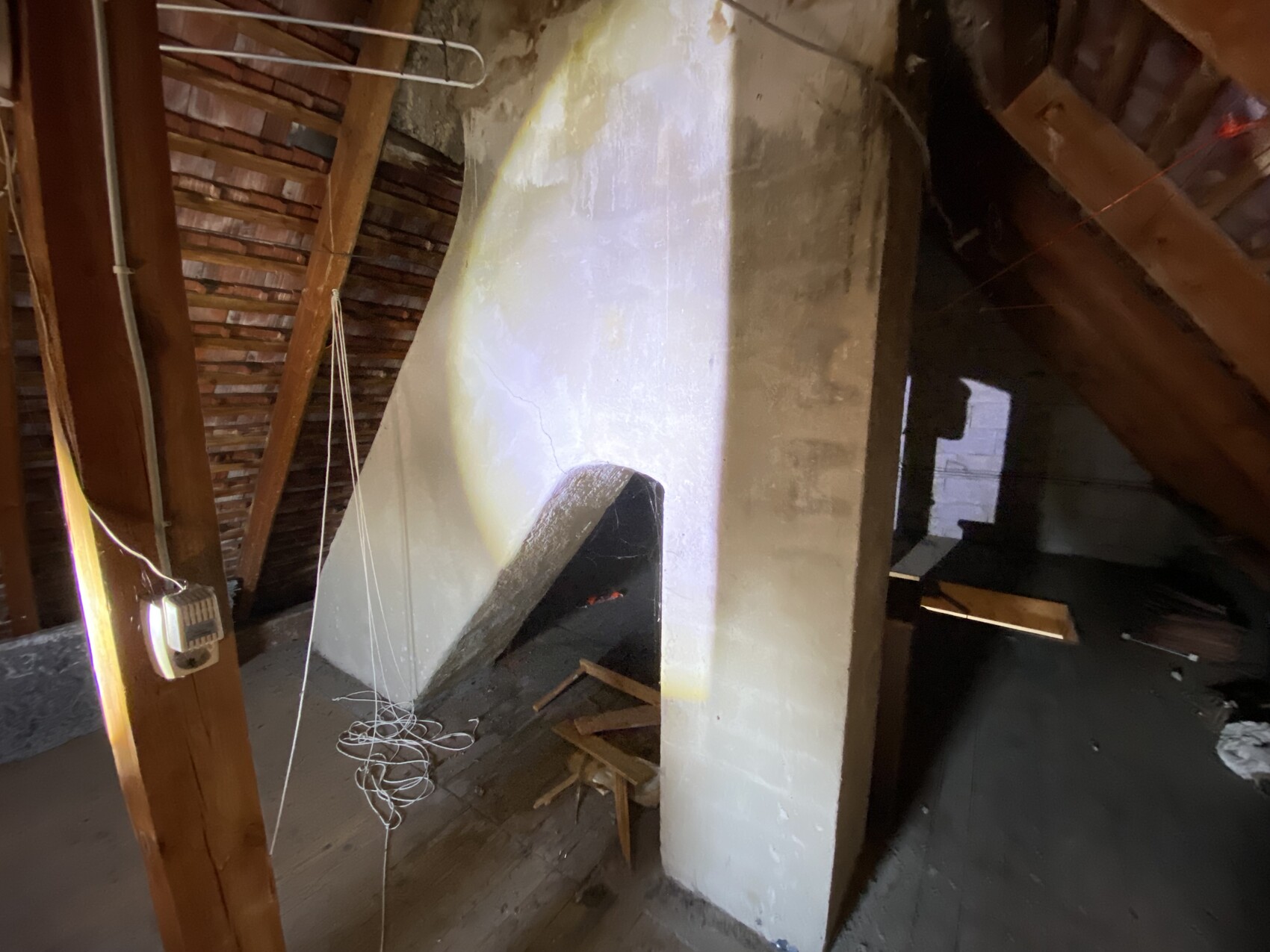

ich bin neu hier im Forum haben ein Frage zu folgendem Thema:
Wir (meine Frau und ich) möchten gerne eine Doppelhaushälfte kaufen, sanieren und anschließend vermieten. Folgende Eckdaten hat die Immobilie:
IST-Zustand:
- Doppelhaushälfte, Baujahr 1956. Zählt zu Worst Performance Building
- Energiebedarf laut Energieausweis = 344 kWh/m²*a
- Wohnfläche EG und OG = 110 m². EG und OG sind zwei getrennte Wohneinheiten.
- Nutzfläche gemäß Energieausweis: 208 m². Grundstücksfläche 397 m².
- Keller, EG, OG, Dachboden, alles einfach Ausstattung
- Keller ungedämmt (vermutlich), aber trocken
- EG und OG sind ausgebaut. Außenwände soweit erkennbar innen und außen ohne Dämmung. Wurde damals mit Bimssteinen bzw. Hohlblocksteinen gebaut. Die Außenwandmauer ist ca. 30 cm stark. Außen verputzt.

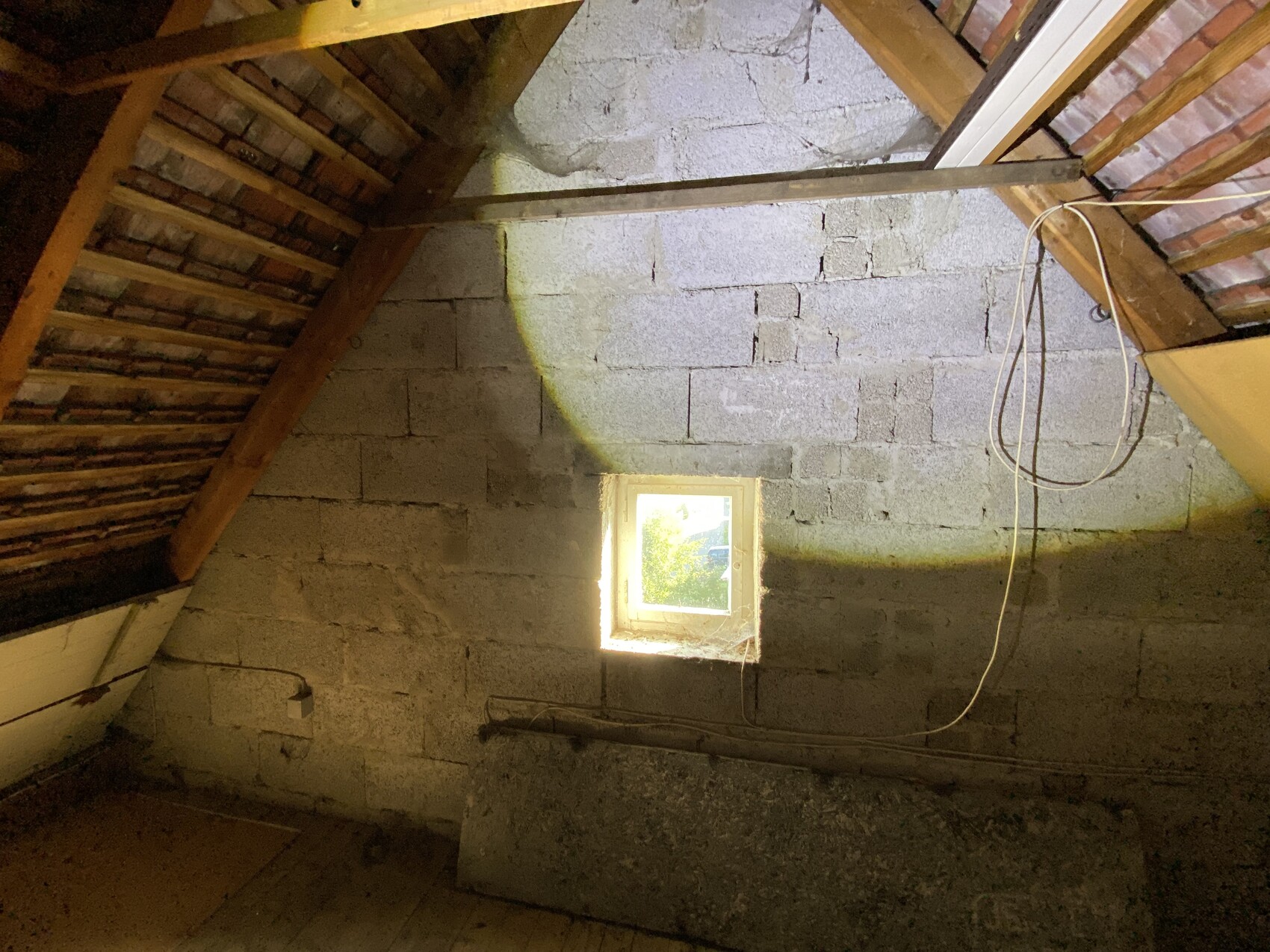

- Dachboden ist nicht ausgebaut. Hier sieht man an der Giebelseite innen die nackten Bimssteine. Siehe Bild im Anhang.
- Dach ist nicht gedämmt. Man sieht die Sparren und die Ziegel. Sparrenstärke ca. 13 cm.
- Heizung ist eine Etagengasheizung. Baujahr 1980.
- Fenster Holzfenster 2-fach verglast. Müssen getauscht werden.

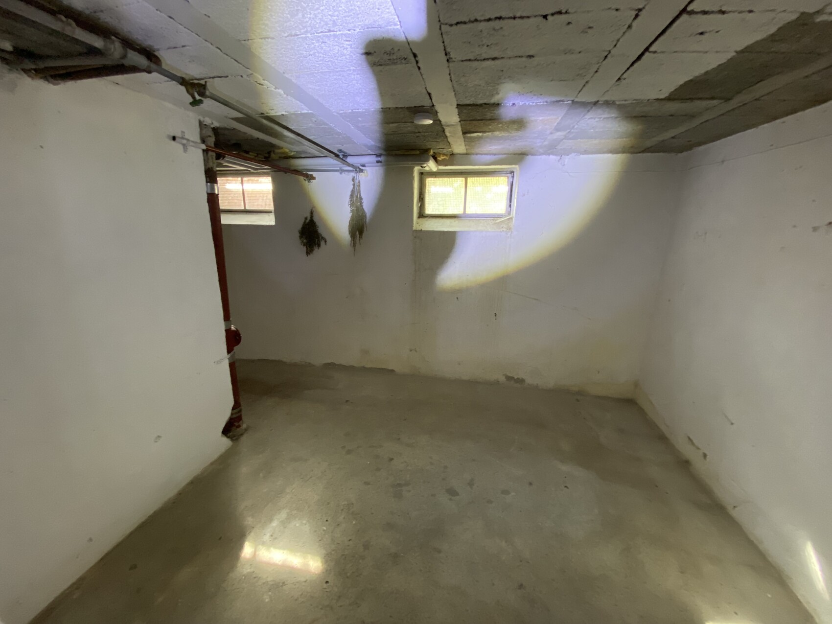

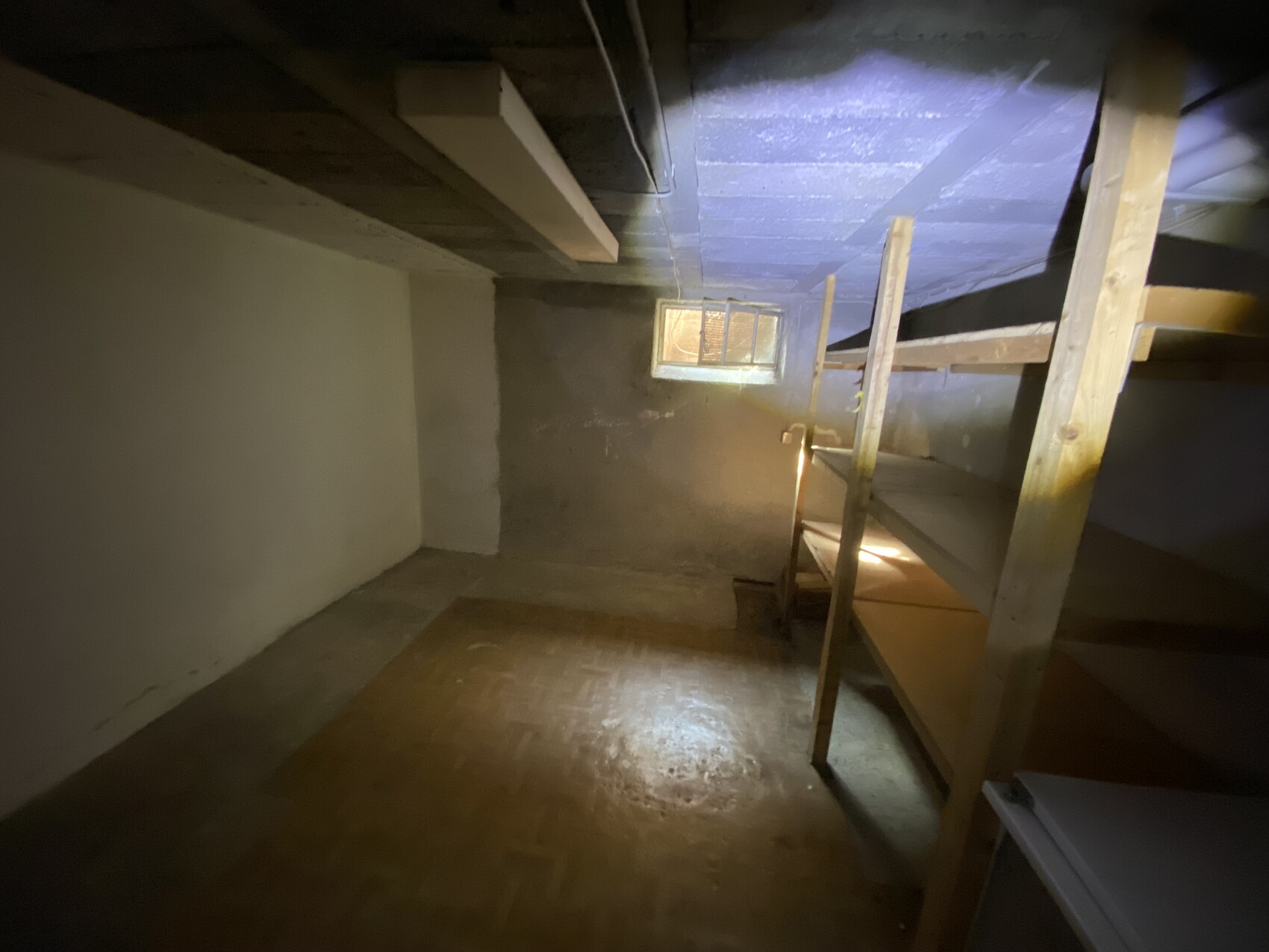

- Die Kellerdecke ist eine Reindecke bzw. Betonsteindecke (siehe Bild im Anhang). Die Decke über EG wahrscheinlich eher eine Holzbalkendecke. Man sieht leider aber nicht rein und die Maklerin hat es auch nicht gewusst.

- Kellerdecke von unten dämmen. Stärke gemäß Berechnung. Viel geht hier allerdings nicht, da der Keller eine lichte Durchgangshöhe von nur ca. 1,90 m hat.

Meine Frage ist nun, ob ich mit den Voraussetzungen von oben das Haus auf KfW 55 EE bekommen kann. Ich sehe in der Gebäudetrennwand zur anderen Doppelhaushälfte ein Problem, da ich diese Wand leider nicht mit einem WDVS dämmen kann. Hat jemand von Euch vielleicht schon Erfahrung bei der Sanierung einer Doppelhaushälfte gesammelt und kann mir hierzu seine Einschätzung geben?
Wäre klasse. Vielen Dank schon mal vorab. Falls Infos fehlen gerne einfach schreiben.

Aber ja, kann sein dass ich mir diese Spitzboden etwas "schön rechne".So ist es. Aber nicht nur den Spitzboden, auch alles andere. Also fehlender Balkon, schlecht nutzende Räume, keine zeitgemäßen Raumgrößen, um eine gesunde bzw. große Zielgruppe zu erreichen.TeldorF schrieb:
Zugang ist aktuell über eine Bodenluke im Treppenhaus. Ich hätte diese dicht gemacht und im OG Wohnzimmer eine Treppe nach oben gemacht. Das habe ich gemessen und sollte gehen. Im Flur ist leider zu wenig Platz.Dann fällt das Wohnzimmer als Raum auch weg. Was bleibt? Küche, Bad, kleines Zimmer und ein 9qm großes Schlafzimmer. Wo soll denn da ein Balkon hin?TeldorF schrieb:
Die Raumaufteilung würde ich ändern. Küche und Bad tauschen. Trennwand zu Wohnzimmer entfernen, damit die Küche offen ins Wohnzimmer ist. Das Wohnzimmer ist aktuell ein Durchgangszimmer ja. Da ist mit noch keine clevere Lösung eingefallen das zu ändern. Flur verschieben macht das "Kinderzimmer" immer noch kleiner.Dann sind es 19qm oder ähnlich für Küche, Ess und Wohnen. Reißt es das raus?Also, ich denke, sehr viel Aufwand für eine ungewisse Miete um die 10-11€ für max. 110qm.
Und dann mit der Gefahr des zeitweiligen Leerstandes durch stetige Fluktuation.
Ich sehe den Hauskäufer eher in einem Selbstnutzer, der einiges selbst macht und beide Geschosse für sich und seine kleine Familie nutzen kann.

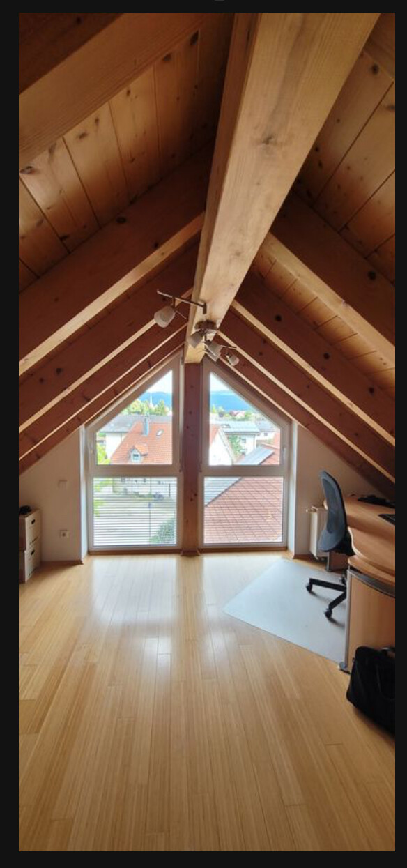

Schau mal, hier ist ein Pendant Deines Hauses: Scout-ID: 158594975
Daran erkennt man zumindest die ungefähre Dachneigung von ü45 Grad, also eher mehr oder gleich 50 Grad. Ausserdem ist innen der Drempel zu erkennen.

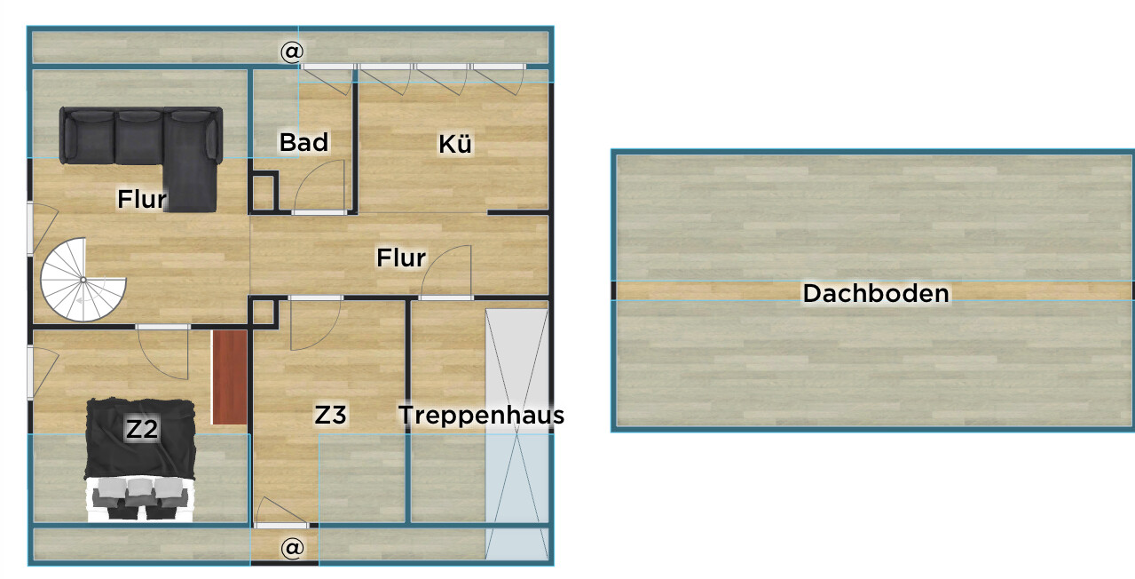

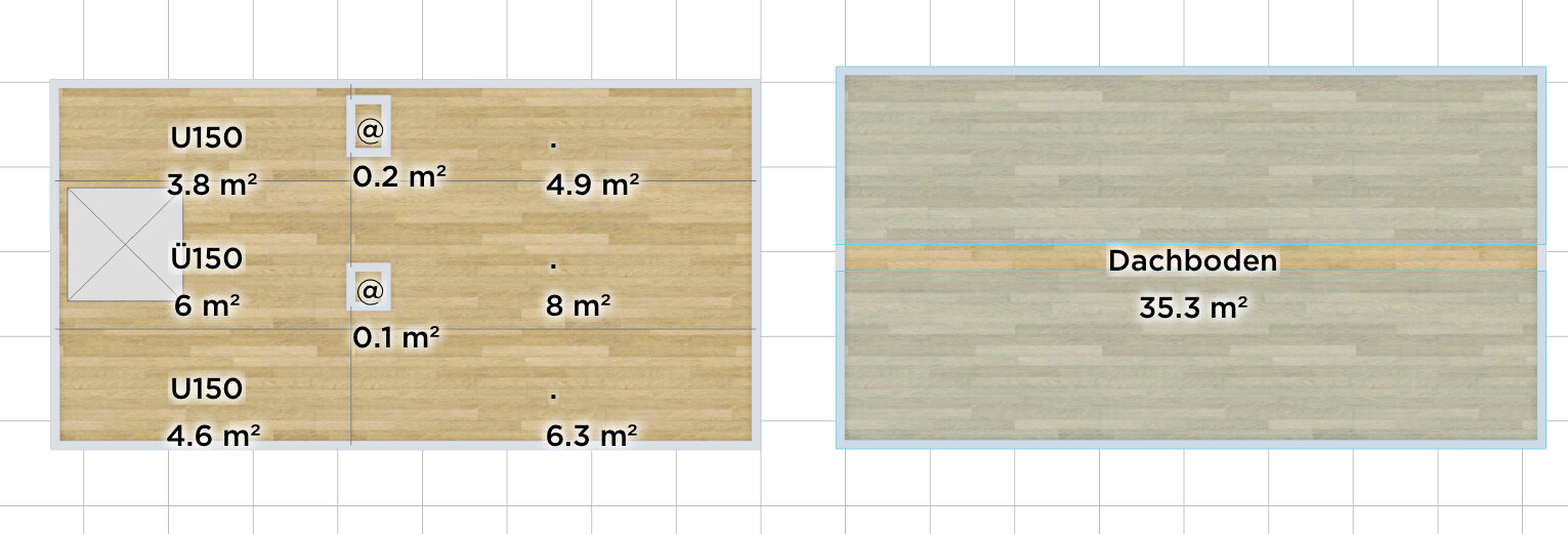

Ich habe mir das mal mit einem Tool skizziert und dadurch annähernd das ausgebaute Dachgeschoss und den Dachboden fassen können.
Du hast so Pi mal Daumen über den Daumen rund 40qm (eher weniger) Wohnfläche im DG, inklusive Flur, Bad und Küche, wo der Bereich ungefähr 150cm hoch ist. Man kann das pauschal mal so sagen, dass alles darunter nicht zur Wohnflöchenberechnung gehört. Aber das ist Ländersache, die liegen aber alle ähnlich mit den Verordnungen.
Der Spitzboden müsste oder könnte somit ca. 430cm breit sein. Bedeutet schlicht, kaum nennenswerte Stehfläche. Zudem werden hier die beiden Kamine zusammengezogen, sodass man dahinter eigentlich nur noch Abstellfläche erklimmen kann.
Hier das ausgebaute DG, daneben schon mal die Übernahme der Dachschrägen, um die Breite zu bestimmen.
Hier der Dachboden, mit gedachten Linien, wo gefühlt nicht mehr begangen werden kann. Übrig bleiben 6qm, wo allerdings auch das Treppenloch zugehört.
So etwas wird auch bei Dir in der Nachbarschaft angeboten, aber als Abstellraum definiert.
Scout-ID: 133559463. Allerdings fällt hier der Dachboden bedeutend breiter aus, während die Dachneigung gleich/unter 45 Grad sein wird.
Ich denke mal, dass sich mindestens der Aufwand des Dachausbaus nicht lohnen wird.
Du bist also bei einer EG-Wohnung mit ca. 50qm plus Wintergarten (nicht nachgerechnet) und einer Dachgeschosswohnung von ca. 40qm ohne Balkon und „Raum“. Balkon willst Du anbauen, ok. Kostet aber auch wieder.
Ob es das alles wert ist, das Risiko einzugehen und dann auch nur zwei mittelmäßige Wohnungen zu bekommen, die Deine Kosten rechtfertigen, wäre Dein Risiko.
