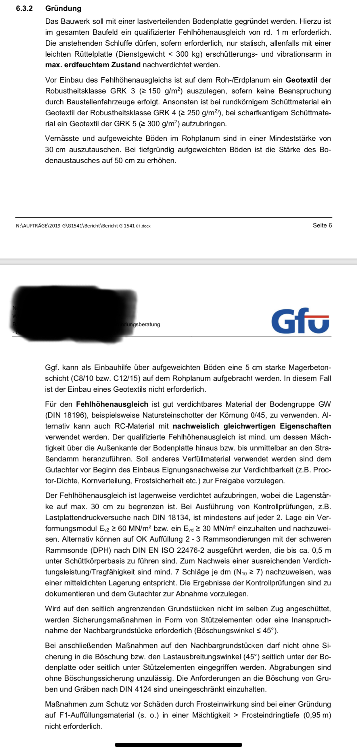

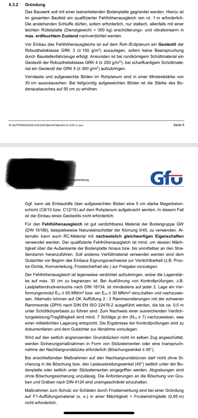

Unser Bodengutachten ist da (siehe Anhang). Dort wird nun eine Aufschüttung empfohlen. Allerdings mit Stützelementen zum Nachbarn oder Böschung auf Nachbargrundstück.
Zum Mittelhaus werde ich wohl Stützelemente setzen lassen müssen. Kann ich allerdings nicht zum anderen Nachbarn nicht ganz normal abböschen, da ich dort noch ca. drei Meter Platz habe? Und kann ich dann diese Böschung verfüllen, damit ich dann dort darüber meine Parkplätze machen kann? Oder sollte auch hier Stützelemente gesetzt werden?
Technische Dokumentenseite mit Abschnitt Gründung und Gfu-Logo.
14.08.19 15:14
Böschung verfüllen ? - ich verstehe zumindest nicht ganz.
goalkeeper
14.08.19 15:19
Es wird doch nur das Haus, also die ca. 7x10m aufgefüllt und verdichtet, richtig? Somit kann doch noch nach planlinks, wo später einmal unsere beiden Stellplätze sein werden, abgeböscht werden? Somit würde sich zum anderen REH-Nachbar noch auf meinem Grundstück die Böschung befinden.
Kann auch sein, dass ich gerade einen Denkfehler habe.
Yosan
14.08.19 15:31
abgeböscht werden muss doch sowieso. man kann ja das Haus nicht einfach auf ein Planum mit senkrechten Erdkanten stellen. Ich versteh grad auch nicht so recht, was du meinst
