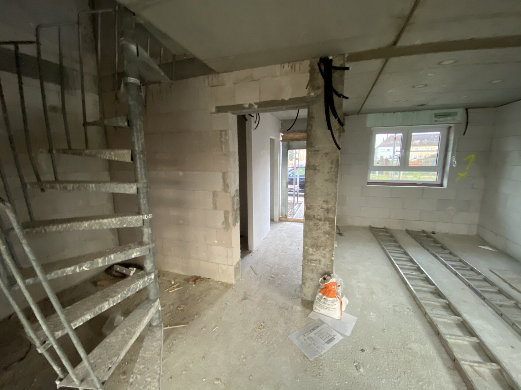

Ihr müsst allerdings beachten, dass die Preis inkl. komplettem Material und Arbeitszeit sind. Das Loch, Schlitz klopfen und Leitung legen kostet ja auch sein Geld.
hanse98716.01.20 07:09
Dann achtet bitte darauf dass er das LAN Kabel nach DIN 18015 im Leerrohr verlegt.
goalkeeper16.01.20 07:19
Denke, er wird sich sicherlich an die DIN halten - es wurde schon in der Rohbauphase diverse Leerrohre eingezogen. So wie es sich auch gehört.

Wie kommt die dann an die Wand im Rohbau, und wie wird sie mit Strom versorgt: wer klopft die Schlitze, wer macht die Verteilerdosen, wer zahlt die Leitungen, wer die ggf. erforderliche zusätzliche Absicherung? Wer misst das am Ende durch?
Scout16.01.20 07:51
Durch die Betondecke muss man eh alles im Schutzrohr verlegen, auch Strom-Kabel. Die Strom-Kabel dort müssen aber nicht grundsätzlich austauschbar sein deswegen.
Daten-Kabel hingegen müssen grundsätzlich austauschbar in Leerrohren liegen. D.h. du musst diese durchziehen können, dazu gehört etwa auch, dass der zulässige Verlegeradius eingehalten wird (keine 90°-Knicks!) und bei einer bestimmten Zahl von Biegungen noch eine Zugdose dazukommt. Sonst hast du die Daten-Kabel zwar in einem Leerrohr liegen kannst diese de fakto aber später nicht mehr austauschen!
Schau dir unter diesem Aspekt unbedingt deine Datenleitungen an (LAN und SAT, ggf. Telefon) und bestehe auf ausreichende Biegeradien. Nach dem Gips ist dies zu spät.
