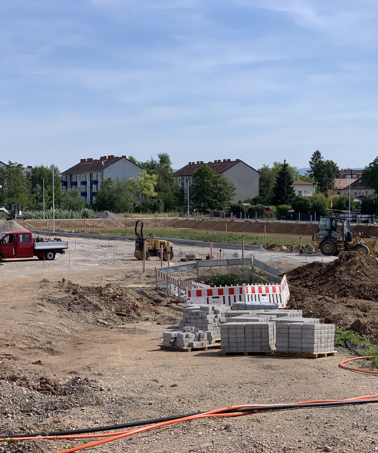

Ich bin momentan viel mehr fasziniert von der Straßensache bei Euch. Frag mich, wie man sich das vorstellen muss. Läuft die Straße dann wie eine Art Hochbahn am Haus vorbei? Bei 1,50m brauchts ja ne Absturzsicherung nach links und rechts. Dann müssten ja alle Bauherren nahezu ihr gesamtes Grundstück 1,50m aufschütten? Das wären gigantische Massen.
Ist die Straße denn schon fertig?

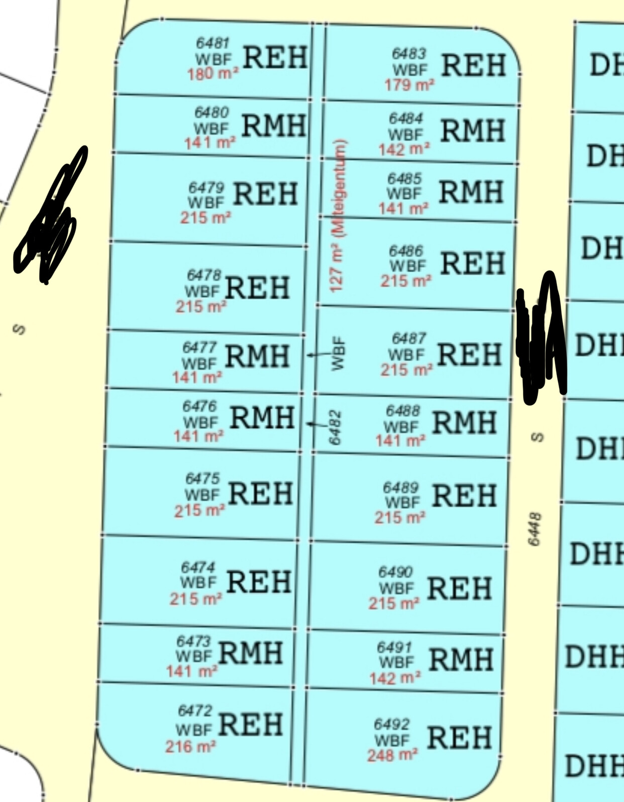

Wenn man ein wenig hin zoomt kann man die Abböschung gut erkennen - und das sind ca. 1,50m. Die Straße ist auch bereits gut zu erkennen.
Und ja...eigentlich müssen dann alle 20 Bauherren in diesem Reihenhausgebiet aufschütten.
Wir schauen lt. Plan von Süd-westlich auf das Gebiet.
Von weitem siehts gar nicht ganz so hoch aus, oder? Was sagen denn die anderen Bauherren dazu? Vielleicht füllt ja die Stadt auch gleich selbst auf?
